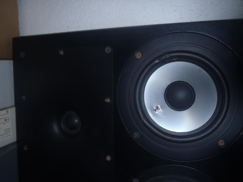

                        Ich hab leider eine AL130 mit dem Akkuschrauber gelöchert.
                        Also kann ich mich erst mal ums Gehäuse kümmern.
                            Tröste dich, ein eckiger AL170 hat bei mir auch einen heimtückischen Kreuzschlitzschraubenzieheranschlag überstehen müssen, abgerutscht und durch die Sicke bis zum Anschlag, die Geräusche und der Anblick die dabei entstehen sind Gift für die Nerven, man altert ein Jahr in einer Sekunde ne.
                              • 1959
                              Na, das Geräusch ist so, als ob man in der Küche mit einem scharfen Messer ein Aluverpackung öffnet.
                              Zum "Glück" war es ein gebrauchter mit reparierter Sicke (auch Schraubenzieher, aber nicht ich).

                                • 1959
                                Zur Abschreckung:
