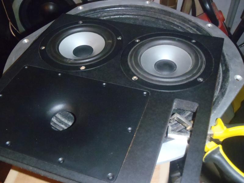

    Ich hab mal wieder im Marktplatz zugeschlagen.
    Fronten für die Studio1 mit Waveguides.
    Jetzt fehlen mir noch eine G25FFL und ich habe 2 Al130 und 2 Al130M hier rumliegen.
    Ist es sinnvoll die Studio 1 mit je einem Al130 und einem AL130M zu bauen?
    Dann die Weiche!
    Für den Preis einer Original-weiche bekomme ich ein mini DSP.
    Alte Verstärker mit vielen Endstufen und externen Eingängen sind vorhanden.
    Kalibriertes Mikro und Vorverstärker sowie Arta auch.
    Wäre es nicht sinnvoller die Studio 1 gleich aktiv zu bauen, statt das Geld in Kupfer und Folie zu versenken?
    Als Subs wären noch ein paar GF250 oder TIW250 vorhanden.

        Es sind aber 2 unterschiedliche Chassis. Zur Not in getrennte Gehäuse bauen und den M mit 1-2 Ohm Vorwiderstand leiser stellen.
          krabat
          tolles logo
          die "m"-version verhält sich mit einem 1-ohm vorwiderstand fast gleich zur anderen, siehe anhang.
          ebenda habe ich auch den "linearen hub" der nicht-"m"-version auf wie ich finde vernünftige 3mm begrenzt (chassisdialog). die "m" klirrt ab 3mm schon recht stark, klar. die andere dürfte als mitteltöner wie hier mit 6mm hub auch nicht mehr so schön klingen. grund ist der doppler effekt, der unabhängig vom magnetsystem reichlich intermodulation ins spiel bringt.
          wenn du also nicht nur, oder gar keinen brüll-pegel brauchst, könntest du mit einer kombination "m" und andere durchaus zum ziel kommen. vor einem tausch wäre das für mich den versuch wert.
          aktiv? warum nicht, aber auch für diese lösung würde die frage aufkommen, ob "m" und andere zusammen gehen - siehe oben.

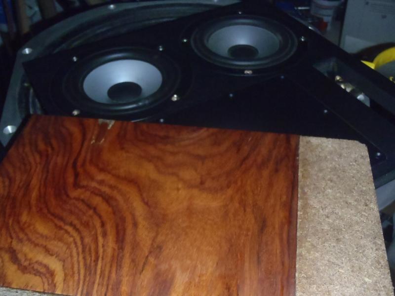

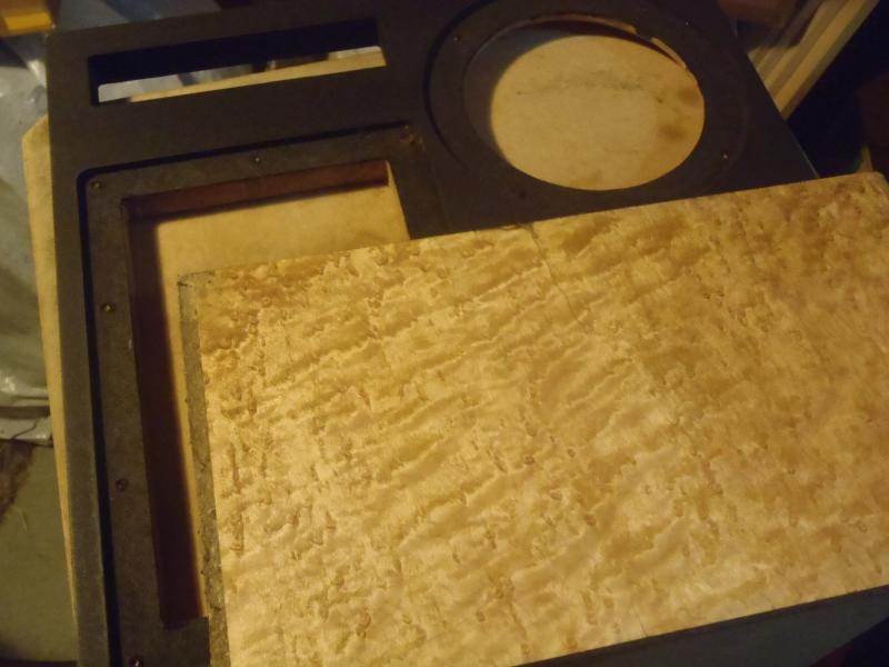

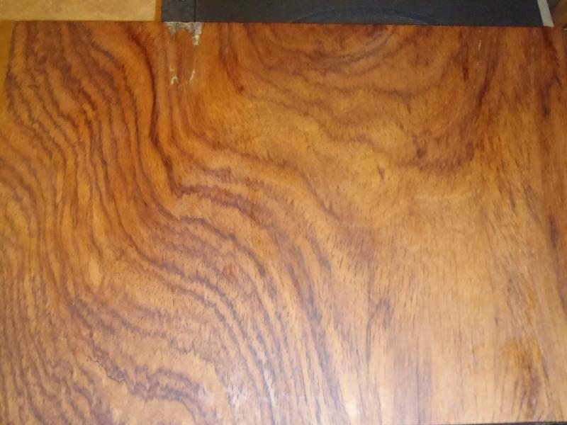

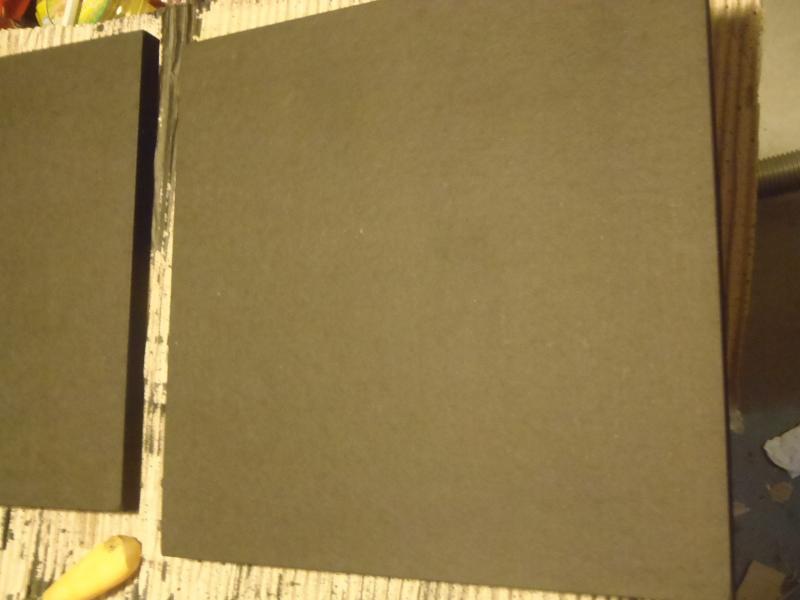

                        Ich hab mir mal Gedanken um das Design gemacht.
                        Meine Schallwände waren ja nicht von mir so bestellt und in MDF-roh.
                        Also habe ich sie gebeizt mit schwarzer Clou aqua Beize.
                        Mit sehr gutem Ergebnis.
                        Jetzt frag ich mich nur noch : Klassisch Palisander oder Vogelaugenahorn
