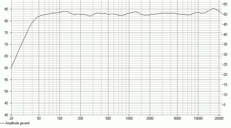

    Dachte Simu mit Waveguide bringt nichts??
    Hat jemand mal die Studio 1 als Simu?
    MFG
    Christoph
    • AlphaRay
      • 24.06.2009
      • 2308
      Erinnere mich auch das mal gelesen zu haben. Messen kann ich leider noch nicht... Arta-Ausrüstung ist aber in Planung. Schicke demnächst erstmal mein Mikro zur Kalibrierung iwo ein
      Paul
        • 28779
        MFG
        Christoph

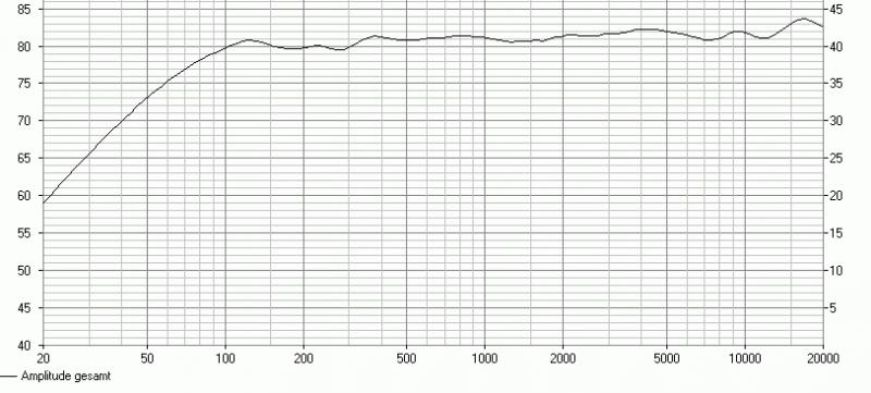

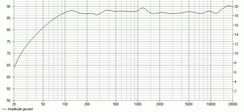

        Ich habe die Studio 1 und 2 (aktuelle 2013 Version) als Simu, sie entspricht recht genau der Messung. Ich habe für meinen Vorschlag der Studio 3 also die Weiche der Studio 2 als Basis genommen und mit möglichst geringen Änderungen "aufgebohrt" auf die Studio 3. Daher sollte das sehr nahe an der Realität sein. Man sollte aber bei einer neuen Simu den Frequenzgang NICHT ideal machen, sondern so, wie bei dem Original, dann dann sind die Abweichungen durch die Simu eliminiert. Nach diesem Kriterium ist mein ursprünglicher Weichenvorschlag besser.
        Studio 1
        Studio 2
        Studio 3
        Diese Simu zeigt etwas viel Oberbass, was in der Realität noch stärker wird. Auch daher meine Empfehlung, etwas tiefer abzustimmen. Aber so kleine Abweichungen sind nicht mehr simulierbar, weil Raum + Aufstellung.....
        Also hilft ab jetzt nur bauen, hören, messen (lassen bei Visaton).

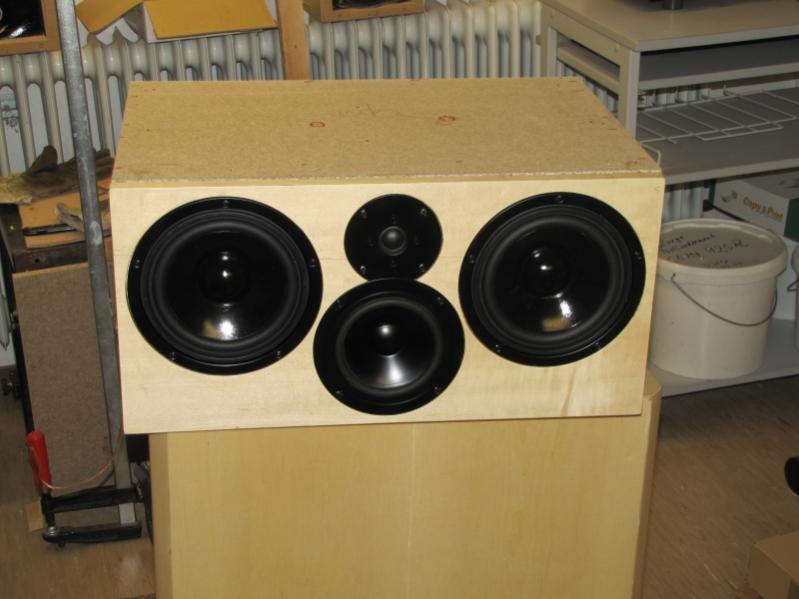

                So würde ich die S3 beweichen:

                  Müsste man das aber nicht trotzdem auf 2,2 bzw. 2,7er Visaton Spule umrechnen? Offizieller Bauvorschlag kanns mit so nem Exotenteil ja leider nicht werden :/
                    • 28779
                    Das wird garantiert kein offizieller Bauvorschlag. Und erst mal müsste gemessen werden, dann optimiert. Wobei der Al 130 eine Klasse besser als der 170 ist. Ab 1000 Hz eine Zehnerpotenz besser in k3+5.

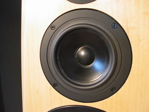

                              Kann man anstatt des AL170 auch was mit dem W170S zaubern?
                              Warum das ganze? Mir geht es nicht um den Preis, sondern einzig um die silberne Membran des AL170. Die Lautsprecher sollen hinter einer akustisch transparenten Leinwand stehen und ich befürchte, dass man die silberne Membran dadurch sehen kann. Auf ein zusätzliches Backing Tuch würde ich gerne aus akustischen Gründen verzichten.
                              Und meine Lackierversuche eines defekten AL130 ist mal so richtig in die Hose gegangen. Schade, dass es den schwarzen AL170A nicht mehr gibt.
                              Wäre der Lautsprecher dann als Frontsystem genau so gut geeignet wie z.B. die Bijou 170, die überall ja hoch gelobt wird fürs Heimkino?
                                • 28779
                                Das lackieren geht doch prima. Habe ich schon zwei Mal gemacht.
