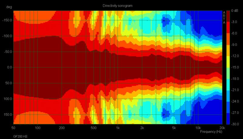

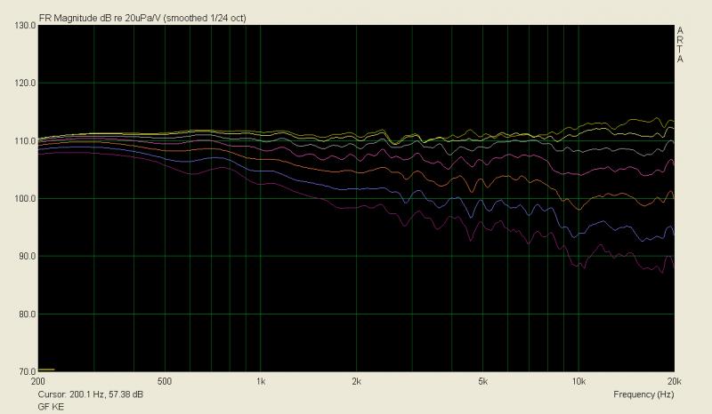

      So, heute habe ich die Dinger (GF200 + KE25 + EigenbauWG)
      in eine 30cm breite Kiste ohne irgendwelche Fasen und
      sonstigen Schnickschnack verpackt und gemessen.
      Macht noch etwas Arbeit, aber hat einen gewissen Reiz!!
      Grüße Bernd
        • 28779
        joooo, man sieht aber scho, dass der 20er von 1000-2000 etwas zu stark bündelt. Trotzdem gutes Ding, ist Meckern auf hohem Niveua.....wenn die Mitten sauber kommen, ich habe da immer Bauchweh, wenn es kein Al 130 ist - bin verseucht.
        Aber den Einbruch bei 12-16 kHz hast du sauber eliminiert.

          Ist jetzt wirklich nur eine Testbox, aber die Idee gefällt mir
          immer besser. Werde jetzt etwas probehören, die Messung schaut
          vielversprechend aus.
          Ich bin ja im Moment bei einer ca. 1200 Hz-Trennung (verschärfte Bedingungen
          für die KE) aber bis jetzt macht sie klaglos mit!!
          Also da geht schon noch was..... auch was die Bündelung anbelangt.

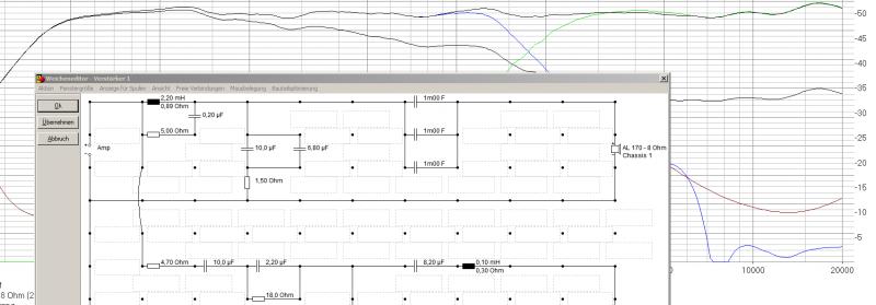

                        Bzgl. der Subspule: geht da nich was mit 2,2 oder 2,7er? Iwo hab ich noch nen LCR Messer, aber mag nicht die Spulen jetzt extra umwickeln. Mit 2,7er 0,3R geht es ja nur ca. 1 dB im Mittelton runter und im Tiefbass ca. 1 dB hoch..so schlimm dürfte das nicht sein. Hab aber die anderen Teile noch nicht entsprechend angepasst, sondern nur eben andere Spule getestet.

                          Ich habe das mal auf eine 2,7er Spule (0,97 R 1.0er Luft) umgestellt + Bassreflex (30l/39Hz) mit Hochpass (ist nur für meine Zwecke nötig, da kein Subwoofer dazu kommt). Anpassung des Kondensators war nötig, um die Mitteltonsenke zu beheben. Der deaktivierte 0,5er Serienwiderstand war für die Absenkung der Spitze bei 100 Hz umd etwa 0,5 dB gedacht..
                          Was meint ihr dazu?

                              Habe noch ein wenig rumprobiert und bin bei 2,2 mH gelandet. U.a. kleine Anpassungen am Hochtonzweig durchgeführt (4,7R und Originalspule 0,1 mH mit 0,3 statt 0,5R . Der Frequenzgang ist insgesagt etwas linearer und der Phasengang laut Weichenoptimierer nicht weit weg von der Version mit 2,5 mH
                              EDIT: Widerstand im Hochtonzweig von 4,7 durch zwei parallel geschaltete 8,2R ersetzt (angehängte BPJ aktualisiert)
                              @walwal: was meinst du zu dieser Version?
                                • 28779
                                Sieht gut aus, entspricht laut Simu ziemlich genau der Studio 2, höherer Kennschalldruck. Wie das klingt, muss getestet werden. Ich würde aber auf 30 Hz abstimmen.
