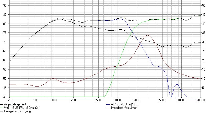

    Nachdem die Simu der Studio 2 so gut mit der Messung übereinstimmt, habe ich mal die Studio 3 (Al 170 + G 25 +WG) simuliert auf Grundlage der Weiche Studio 2. Die Werte der Bauteile sind etwas vertrackt, sollten aber eingehalten werden.
    Ich weiß, dass eine Messung sinnvoll wäre. Wer es mal testen will, kann sich gerne der Datei bedienen.
    Übrigens passt auch der GF 200 gut "auf" die Weiche, damit geht auch mehr Pegel. Bündelung wird nicht so gut passen.
      Geht auch einfacher und mit etwas mehr Wirkungsgrad.
      Wenn man nicht im Nahfeld hoert sollte man wegen der hohen Buendelung den Frequenzgang auf Achse vielleicht lieber etwas ansteigend auslegen?

        Hallo helli,
        NEIN, da mußt Du dolle aufpassen; es gibt 2 datensätze für die G25FFL mit WG, eine für den Übergangsbereich - die heisst ....SD130cm² - und eine für den Hochtonbereich, die heisst dementsprechend ....SD5cm²!
        Jürgen hat den ersten datensatz verwendet, um den Bereich um die Trennfrequenz zu simulieren; um den Hochtonbereich zu simulieren, mußt Du ZWINGEND den anderen datensatz verwende!

            Du weißt, dass das Bündelungsdiagramm in Boxsim bei den WG nicht stimmt?
            Wenn der 130 lt Sonogramm passt, bündelt der 170er etwas zu viel und ein 20er deutlich zu viel. Totzdem kann es gefallen, obwohl ich Bedenken habe, einen 20er bis 1500 zu quälen.
                Jürgen,
                dann ist Deine Simu mit dem AL170 aber genau so wertvoll wie meine mit dem GF200 .....
                Gruß Jörn
                  • 12248
                  Na klar, will er nur nicht zugeben (in seiner Bescheidenheit)
                    • 28652
                    Ja, und die Simu mit dem Al 130 auch. Ich habe nie geschrieben, dass ich aus den Boxsim-Diagrammen (mit WG) die Bündelung ablese. Visaton hat schon vor langer Zeit, als das erste WG entwickelt wurde, darauf hingewiesen, dass Boxsim das nicht kann. Da hätte ich ja auch nicht meine Concorde WG nach Haan schleppen müssen. Die Simu bezieht sich nur auf den Frequenzgang, Dass die Bündelung mit dem Al 130 passt, zeigt das Sonogramm. Je größer das Chassis, um so höher die Bündelung des TMT, das ist doch bekannt. Und da ergibt sich irgendwo ein Sprung.

                          Helli, deine Version ist besser, da mehr Kennschalldruck und einfacher. Danke.
