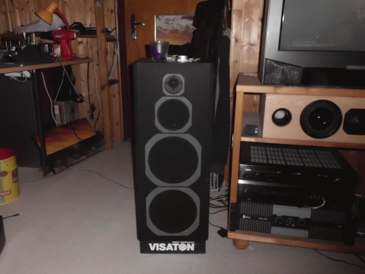

                  also, habe zwischenzeitlich die TT mal umgepolt, dann erhalte ich eine Einbruch um 750 Hz, also liegt hier nicht das Problem.
                  Danke für eure alternative Simulationen, ich höhre mit den LS teilweise schon sehr laut, deshalb auch die etwas höhere Trennung von TT zu Mt, ich denke, grad bei TI bekomme ich bei einer derart tiefern Trennfrequenz Probleme.

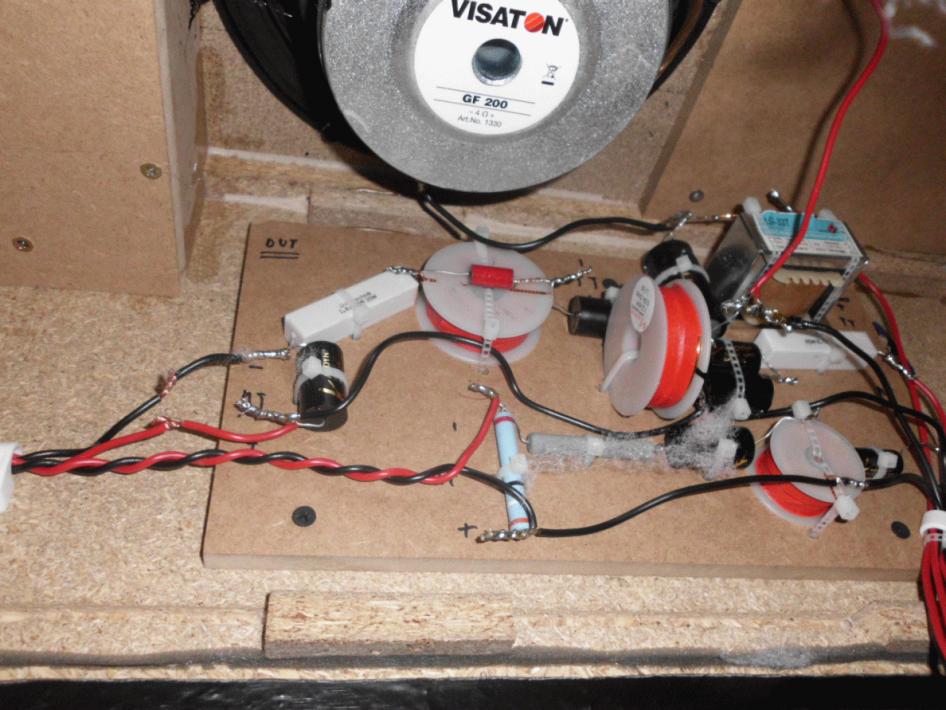

                  Ich denke da gibtes ein Problem mit der Weiche, die LS stehen links und rechts doch sehr unterschiedlich und weisen im Raum gemessen doch einen fast identischen Frequenzgang auf. Genau hinter mir sind 2 Fenstger, habe auch mal mit Fenster auf gemessen, bekomme dann leichte Einbrüche allerdings in anderen Bereichen, in den geposteten Tälern ändert sich nichts, werde mal ein Foto von der Weiche Posten.
                  Die Chassis sind momentan von hinten in den Boxen montiert, könnte es daran liegen (Refelxionen?).
                  Die DSM scheint eine sehr alte Version zu sein, hat eine silberne Frontplatte.

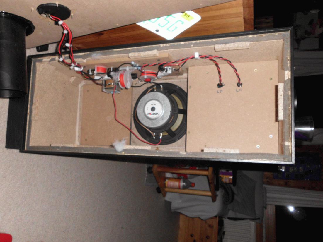

                    einen Hochtöner von hinten in die Schallwand zu montieren, ist immer eine sehr schlechte Idee. Je nach Form des Ausschnitts hast Du einen Resonator, ein Waveguide oder ein Horn gebaut.
                    DSM mit silberner Frontplatte hat es meines Wissens nie gegeben (und ich kenne das Visaton-Programm nun schon 25 Jahre).
                    Hast Du mal ein Bild Deiner Konstruktion?
                    Gruss
                    Andi

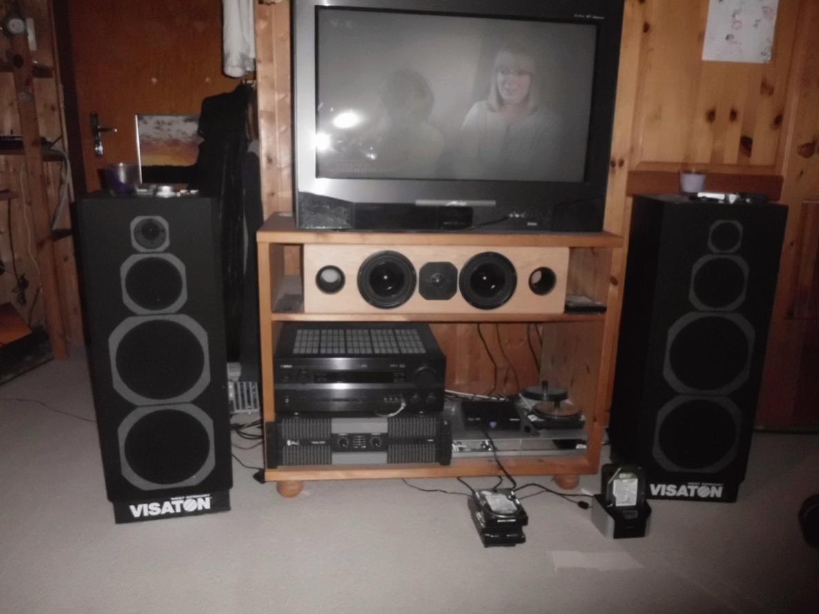

                      Hier mal Bilder, ich weiss nicht optimal, ist eine Übergangslösung ...
                      Denke trotzdem, der Fehler liegt eher inder Weiche ...
                      • Zak1976
                        • 26.01.2006
                        • 89
                        edit:

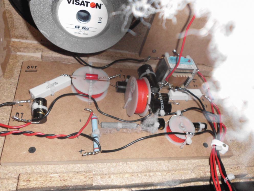

                        noch ein Bild, die Box ist ca. zu 50% mit Dämmmaterial (mit 3 m?) ausgefüllt, unterer Bereich um das BR Rohr ist komplett frei.

                          Ich sehe nichts von den Chassis, ist das da eine Frontbespannung, die irgendwie lackiert ist um weitere Chassis anzudeuten? Ich sehe einen GF200, sonst nichts.
                          Den DSM in einen kreisrunden Ausschnitt von hinten zu montieren, ist keine gute Lösung. Und die Kabel würde ich mindestens mit Lüsterklemmen anmontieren, die Verdrillung macht entweder schlechten Kontakt oder gleich einen Kurzschluss.
                          Waren da früher einmal andere Chassis drin montiert?
                          Gruss
                          Andi
                            • 28854
                            Was sind das für Kabel, die in die Weiche reingehen (wenn ich richtig sehe) 3 Paare? Wozu?

                              @ walwal
                              ja Du siehst richtig, vom Terminal wird jeder Weichenzweig extra versorgt, 3-Wege = 6 Kabel.
                              Also Kurzschlussgefahr sehe ich da jetzt nicht, das verdrillen ist eine übliche Maßnahme.
                              Die Chassis sind von Innen montiert, die MT HT Einheit siehst Du von hinten nicht, da Sie ein eigenes 5l Gehäuse hat (geschlossen).
                              Die Front ist mit einem akustikstoff bespannt, da waren mal Westra Chassis montiert, die Öffnung unten (von Vorne) wurde verschlossen.
                                • 28854
                                Jeder Zweig hat also sein eigenes Kabelpaar. OK, nutzt nix, aber schadet auch nichts, wenn das andere Ende der Kabel richtig angeschlossen wird. Wo geht denn das hin? Alle roten/schwarzen wieder in je eine +/-Klemme des Verstärkers?
                                Das ganze ist sehr unübersichtlich, dazu der ominöse, falsch montierte HT.
                                Böse Buben würden sagen, verbrenn das Ding und bau einen Vorschlag nach.
