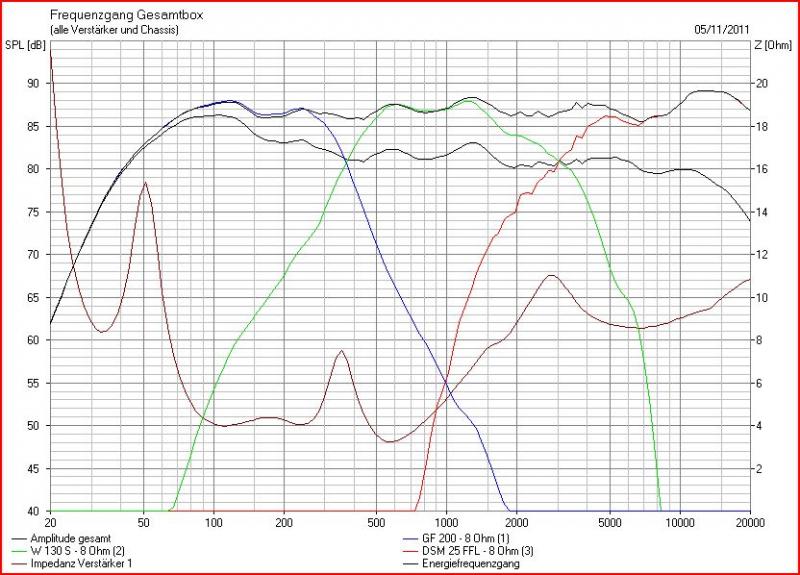

    Hallo Zusammen,
    ich habe mir aus GF200, W130S8 und DSM25FFL einen Dreiwegerich gebaut, die Boxsim Simulation findet Ihr weiter unten.
    Meiner Meinung nach sieht die Boxsim Simulation brauchbar aus.
    Klanglich gefällt ir das ergebnis jedoch gar nicht, die Höhen sind sehr zurückhaltend und Glanzlos, der Mittelton klingt "dünn" und der Bass ist auch eher kraftlos und wenig tiefreichen, insgesamt fehlt auch die Dynamik.
    Habt ihr Vorschläge, wie ich weiter vorgehen kann um den Boxen "Leben" einzuhauchen?

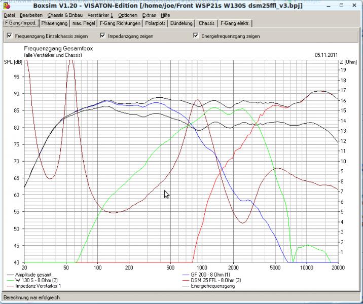

          so sollte deine box besser klingen...

            Beim Mitteltöner war ein Hochpass 3. Ordung verbaut, der Tiefpass des Tieftöners war aber nur 2. Ordnung, da kann die Phasenlage einfach nicht gut werden -> am besten die Filter so wählen, dass sich eine identische akustische Flankensteilheit ergibt.
            Ich habe den Filter für den Mitteltöner ziemlich stark geändert, um trotz einfacherem Hochpass 2. Ordnung den fiesen Buckel bei 1,3 KHz zu bedämpfen und bei 2,5 KHz noch genug Pegel zu haben. Auch der Wirkungsgrad hat sich geringfügig erhöht.

              GabbaGandalf dein wsp21 ist zu hoch getrennt...(imho)
              theoretich ja, was nicht der fal ist bei dir...
              und boxsim 1.20 verwenden.

                        Das unsprüngliche Projekt hat 2 gravierende Schwachstellen.
                        Der GF 200 ist ein Tieftöner und kein Mitteltonspezialist (hohes Membrangewicht) und sollte deshalb max. bis 400 Hz hoch laufen.
                        Ab da kann der W 130 locker den wichtigen Mitteltonbereich alleine übernehmen.
                        Die Stimmenwiedergabe dürfte hierdurch schon deutlich an Detailreichtum gewinnen.
                        Die obere Trennung würde ich von 3.400 Hz auf 2.500 Hz nach unten ziehen.
                        Die Frequenzweiche des W 130 ist ein Mischmasch aus 12/18 dB und führt zu starken Phasenverschiebungen.
                        Hier wäre ein klassischer 12 dB Bandpass mit Pegelanpassung vor der Chassis wesentlich aussichtsreicher.
                        Der DSM 25FLL ist eigentlich ein sehr gut auflösender Hochtöner mit viel Brillianz. Wenn die Höhen als zurückhaltend und glanzlos beschrieben werden, kann die Frequenzweiche bzw. die Pegelanpassung überhaupt nicht stimmen.
                        Dies ist sehr leicht durch einen Hörvergleich und Austauschen der Widerstände korrigierbar.

                          hab ich in meiner simu korrigiert...
                          http://www.visaton.de/vb/showpost.ph...98&postcount=5

                            Hallo Jama,
                            ja, so schaut das Ganze schon besser aus.
                            Der Themensteller sollte die neue Schaltung mal ausprobieren und berichten, ob die Box klanglich gewonnen hat. Kleinere Änderungen sind nach persönlichem Hörgeschmack immer möglich.
