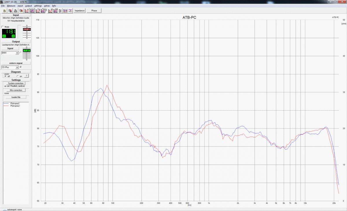

          so, habe nun endlich Zeit gefunden eine Messung zu machen, ich habe das ATB benutzt, Soundkarte gem. Anleitung korregiert und im Raum das Messmicro auf 1/2 Boxenhöhe aufgestellt, Messabstand etwa 60cm, gemessen wurde direkt auf Achse.
          Parameter im ATB habe ich auf "Scale 50dB" und "Smooth auf 1/3 octave" gesetzt.
          Anbei die Messung, Blau ist rechte Seite, Grün und Rot ist linke Seite (habe da einmal zuviel geklickt, deshalb zwei Messungen für die linke Seite...)
          Sieht echt bescheiden aus, könntet Ihr mir einen Tip geben, was als nächstes zu tun wäre, an welchen Weichenbauteilen sollte ich ansetzten, liegen da Fehler vor, die in der Verschaltung zu suchen wären (ist wie in Boxsim simuliert verschaltet)?
          Ich habe im Raum gemessen, der Raum ist etwa 22m2 uns relativ gutmütig, dicker Teppichboden, und komplett vertäfelt mit Profilholz, Sofa und Bett sind auch noch drin ...

            Sieht nach einer fetten Raummode bei 80 Hz aus. Der HT links sieht aus wie verpolt. Kann ja auch am Anschluss bei HT liegen. Einfach mal umpolen und messen. Der Rest ist grausam. Woher die 5 kHz Delle kommt, weiß ich nicht. Ist das ein alter DSM oder mit anderer Impedanz?
            Ist der Raum quadratisch?
            Bei 60 cm kann man die Trennung der Chassis kontrollieren, aber nicht den Frequenzgang messen, vor allem, wenn das Mikro nicht auf Höhe des HT ist.

              Mal abgesehen von der raummode ider der mitteltöner auch viel zu laut im gegensatz zum hochtöner.

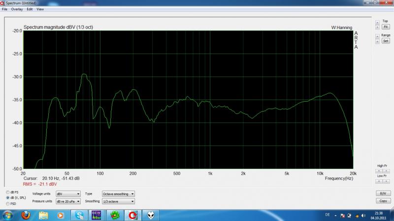

                    Also so, könnte eine messung im Hörraum aussehehen, wenn alles stimmt. Das ist meine Topas in meinem 16 qm zimmer.

                      Befindet sich der Hochtöner ungefähr auf halber Boxenhöhe?
                      Und ja, bei der zweiten Box ist was verpolt.

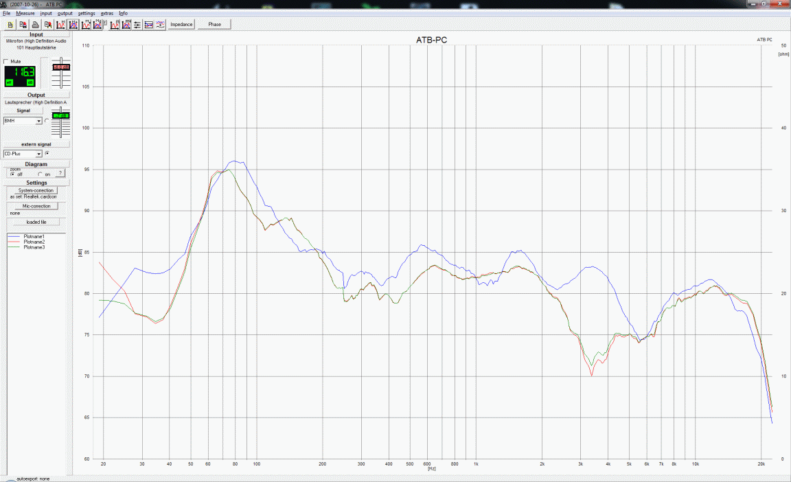

                            so der Akkuschrauber funktioniert wieder, hier das Ergebnis, HT verpolt, Messung im Abstand von 1m auf HT Höhe, sieht ein ganz klein wenig besser aus und hört sich schon viel frischer an, bitte beachten, Messung Blau ist nun Linke Seite, Rot Rechte Seite.
                            Vorschläge, was ich als nächstes tuen sollte, denke mit eurer Hilfe wird das noch was ...

                                Irgendwie hab ich jetzt "Blut geleckt...", was haltet Ihr davon, die Wiederstände in der Weiche wegzulassen, mit etwas Toleranz in der Betrachtung, könnte das schon etwas verbessern, was ich nicht verstehe, ist der große Einbruch um 300-400hz, obwohl die LS an deutlich unterschiedlichen Standorten spielen, ist bei beiden dieser Einbruch vorhanden, mit den simulierten Bauteilen befinde ich mich auch nicht im Bereich der Trennfrequenz zwischen TT und TMT, na ja, evtl. Bauteiltoleranz oder Ungenauigkeit von Boxsim oder anderes, ich werde mal versuchen, die TMT zu verpolen, in der Simulation gibt mir das den Fehlenden Pegel (allerding nicht im relevanten Bereich), obwohl bei deutlich anderer Frequenz, aber ein Versuch wäre es wert.
                                Ach Ja, Messung ist fast am Hörplatz und fast auf Ohrhöhe.
                                Was sgt Ihr dazu ?
