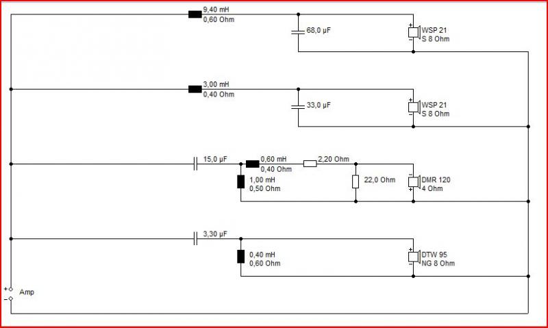

    Moin moin,
    um mich etwas mit Boxsim und der Simulation von Lautsprechern allgemein zu beschäftigen, habe ich mal die Roma simuliert, da in diesem Bauvorschlag zumindest meine Hoch- und Mitteltöner vorkommen.

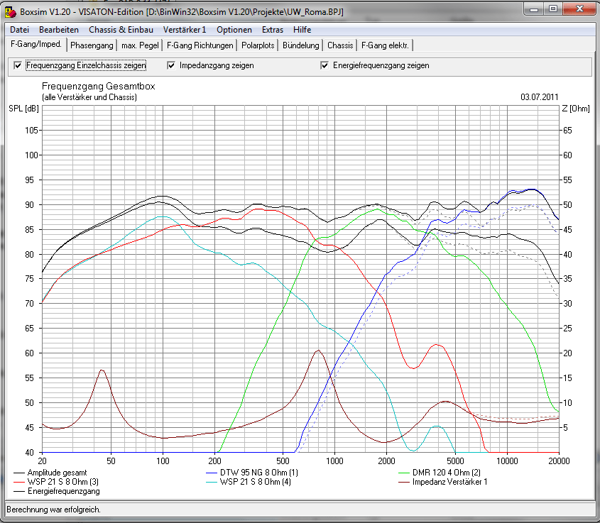

    Wäre jemand bereit, sich die Simulation anzusehen und mir mitzuteilen, ob ich etwas gravierendes vergessen oder falsch gemacht habe?
    Den Frequenzgang habe ich einmal mit und einmal ohne Pegelabsenkung beim Hochtöner vorgenommen (siehe Bild: gestrichelt ist mit, durchgezogen ohne). Ich finde den Frequenzgang mit Pegelabsenkung deutlich linearer. Da ich nicht so gerne Höhenbetont höre, würde ich diese Version vorziehen.
    Da ich aber nicht glaube, dass Visaton die Absenkung ohne Grund weggelassen hat, suche ich nach einer Erklärung. Ist das einfach eine Geschmacksfrage oder hat das einen bestimmten Grund?
    Kann man die Weiche noch anders optimieren, damit der Frequenzgang noch linearer wird? Einige "Ausreißer" sind ja wohl noch vorhanden.
    Vielen Dank für Eure Mühe.
    Eddie

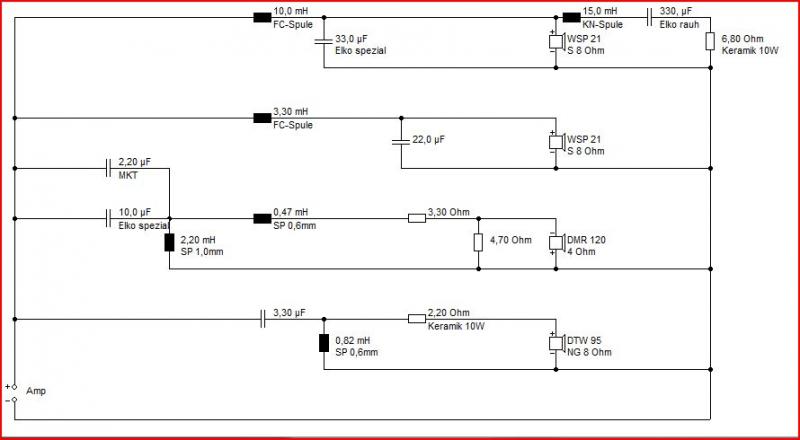

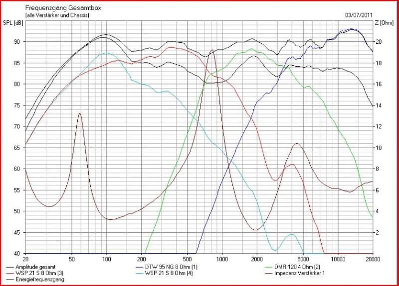

    hier die korrekte simu der roma.
    die spulen haben ein r-wert.
    die wsp21 haben nur 25l jeder...
    die wsp21 sind 38mm nach vorn versezt.
    komicher weise musste ich den dmr umpolen
      und hier mit eine aktuelere weiche...

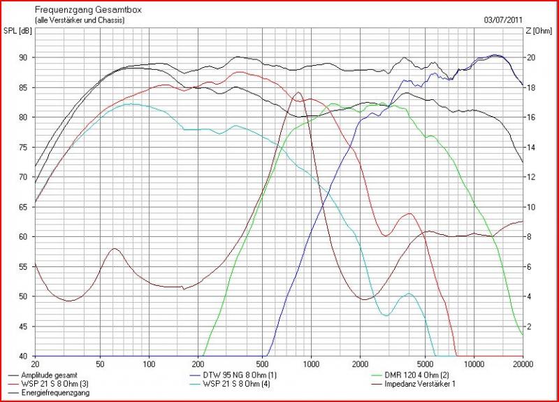

        Vielen Dank für Deine Mühe.
        Ich habe jetzt nur die Bassreflexrohre hinzugefügt, die hatte ich peinlicher Weise vergessen, und den Rest so gelassen.
        Jetzt bekomme ich denselben Frequenzgang, wie Du. Und einen deutlich erhöhten Schalldruck.
        Eddie

          Ihr wisst aber schon das die Roma einen 8 Ohm Mittel- und 4 Ohm Hochton hat?

            die spulen haben einen R-wert und nicht null ohm!
            deine angaben in deiner weiche sind falsch.
            links falsch , rechts korrekt...
            die position der chassis auf der frontwand ist auch falsch bei dir.

                Andi hat Recht. Ihr habt die Impedanzen von HT und MT vertauscht

                    in der alten daten bank gibt es nur dtw95 8 ohm und dmr120 4 ohm...
                    und es sollte das gegenteil sein .

                      aber den DTW 8.12 gibt es in 4 Ohm. Der hat nur eine andere Frontplatte.
                      Bei dem DMR müsste man schauen welcher andere Mittelton da passen könnte.
