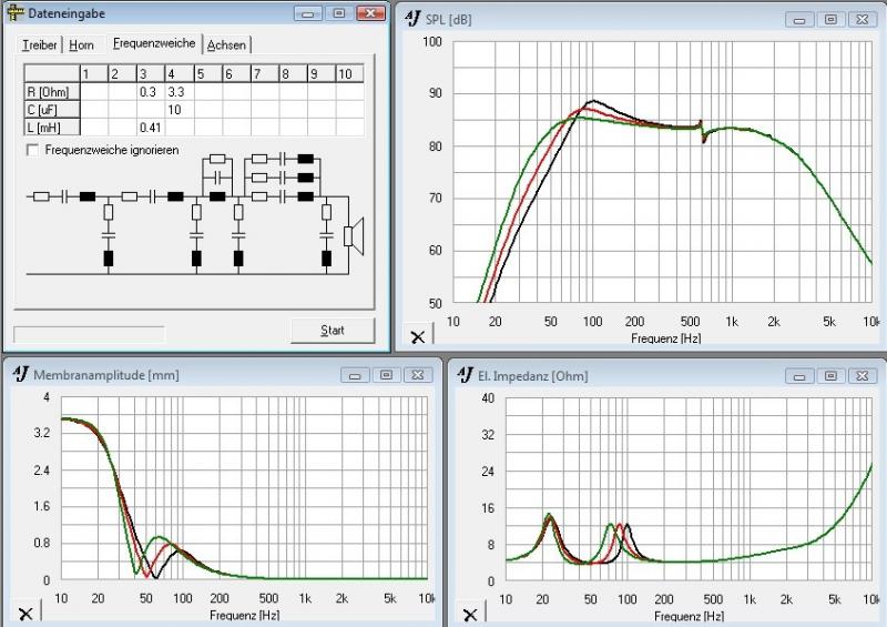

    hier noch mal alle drei Simulationen mit Weiche: 7 Liter 60Hz, 10 Liter 50Hz, 15 Liter 40Hz. Ich denke eine moderate Vergrößerung des Volumens ist nicht verkehrt um etwas mehr Bass zu bekommen. Ist auch immer abhängig von Aufstellung und persönlichem Hörgeschmack. Alternative ist die Verwendung eines zusätzlichen Subwoofers.

    unten die Simu mit 10 Liter / 45 Hz (schwarz) und 15 Liter / 40 Hz (rot).
    Die Weiche könnte ich berücksichtigen wenn du mir den Innenwiderstand der 0,41mH Spule nennst. Hast du die TSP selbst gemessen? Hast du dann auch die Impedanzwerte für 1 kHz und 10 kHz? Die hab ich jetzt nur grob geschätzt.
    Noch eine Frage zur Weiche: hat der Tieftonzweig wirklich nur die drei Bauteile? Dann ist das kein Tiefpassfilter, die Begrenzung zum Hochtöner erfolgt dann praktisch nur über den normalen Schalldruckabfall des Tieftöners, und dann muss der schon ein super gutmütiges RollOff haben (Polypropylen-/Bextrene-Membran?)

    Ich habe den Tieftöner mal in AjHorn simuliert. Haben die Gehäuse wirklich nur 7 Liter, das ist für einen 17er sehr wenig. Wenn du neue Gehäuse bauen willst, dürfen die dann größer sein? In der Simu schwarz die bisherige Auslegung mit 7 Liter und 60 Hz Abstimmfrequenz, die Impedanzhöcker bei 25 und 100 Hz passen zu deiner Beschreibung, der Bass dürfte mehr als bescheiden sein. rot mein Vorschlag mit 21 Liter Volumen und 40 Hz Abstimmfrequenz.
    Bei der Weiche muss ich jama recht geben: besere Bauteile, insbesondere Spulen mit geringerem Widerstand, sind nicht unbedingt besser im Hinblick auf besseren Klang!
    Die "seltsame" Schaltung ist ein Sperrkreis, der wird eine Frequenzgangüberhöhung bei ca. 2500 Hz bedämpfen.
