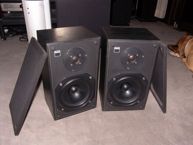

    ich habe vor einiger Zeit ein Paar NAD 8225 Lautsprecher geschenkt bekommen.
    Diese möchte ich nun auf den "neusten Stand" bringen. Neues Gehäuse und die Weiche bekommt bessere Bauteile.

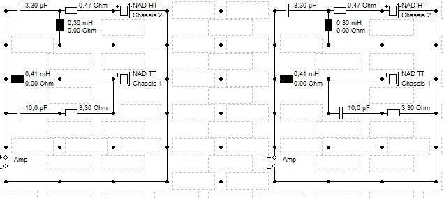

    Die Weiche macht allerdings stutzig. Die Tieftonspule hat 0,41mH. Parallel dazu ein 10uF Kondensator und ein 3,3 Ohm Widerstand (in Reihe)
    Der Hochtöner wird mit 3,3uF und 0,36mH getrennt. Der Pegel wird mit einem 0,47 Ohm Widerstand gebremst.

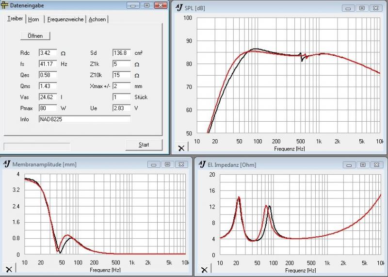

      Ich habe den Tieftöner mal in AjHorn simuliert. Haben die Gehäuse wirklich nur 7 Liter, das ist für einen 17er sehr wenig. Wenn du neue Gehäuse bauen willst, dürfen die dann größer sein? In der Simu schwarz die bisherige Auslegung mit 7 Liter und 60 Hz Abstimmfrequenz, die Impedanzhöcker bei 25 und 100 Hz passen zu deiner Beschreibung, der Bass dürfte mehr als bescheiden sein. rot mein Vorschlag mit 21 Liter Volumen und 40 Hz Abstimmfrequenz.
      Bei der Weiche muss ich jama recht geben: besere Bauteile, insbesondere Spulen mit geringerem Widerstand, sind nicht unbedingt besser im Hinblick auf besseren Klang!
      Die "seltsame" Schaltung ist ein Sperrkreis, der wird eine Frequenzgangüberhöhung bei ca. 2500 Hz bedämpfen.

            hier ein photo davon...

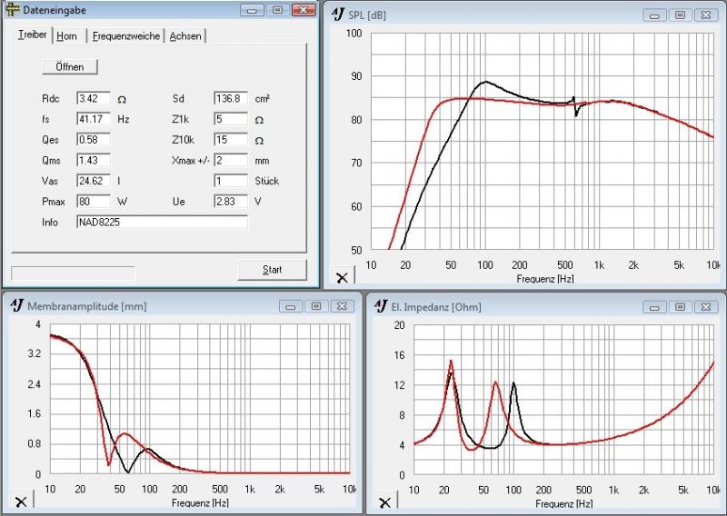

                unten die Simu mit 10 Liter / 45 Hz (schwarz) und 15 Liter / 40 Hz (rot).
                Die Weiche könnte ich berücksichtigen wenn du mir den Innenwiderstand der 0,41mH Spule nennst. Hast du die TSP selbst gemessen? Hast du dann auch die Impedanzwerte für 1 kHz und 10 kHz? Die hab ich jetzt nur grob geschätzt.
                Noch eine Frage zur Weiche: hat der Tieftonzweig wirklich nur die drei Bauteile? Dann ist das kein Tiefpassfilter, die Begrenzung zum Hochtöner erfolgt dann praktisch nur über den normalen Schalldruckabfall des Tieftöners, und dann muss der schon ein super gutmütiges RollOff haben (Polypropylen-/Bextrene-Membran?)

                    dachte ich auch erst, aber das würde ihn wohl nicht stutzig machen. Also fragen wir noch mal nach:
                    sind die 10µF/3,3Ohm parallel zur Spule (wie im Bild links) oder parallel zum Chassis (wie im Bild rechts)?

                        Erstmal vielen Dank für Eure Hilfe! Es ist Grafik 2. Parallel zum Chassis. Der Innenwiderstand der Spule ist 0,3 Ohm und es scheint eine Polypropylen-Membran zu sein. die Impedanzwerte habe ich leider nicht.

                          Wenn Du Dir den elektrischen Frequenzgang mit der Weiche nach Bild 2 anschaust (hier mit W170S und G25ND simuliert), wirst Du feststellen, dass das sehr wohl klappen kann!
                          [ATTACH]5358[/ATTACH]
                          Der relativ kleine Spulenwert lässt dabei vom Mitteltonwirkungsgrad relativ viel übrig, so dass es sich bei der Box wohl nicht um eine sehr leise handeln wird.
                          Die hohe BR-Abstimmung bei kleinem Gehäuse hebt dann den Bass auf dieses Niveau, allerdings auf Kosten des Tiefgangs.
                          Alles in allem, auch wenn man nur wenige Daten zur Verfügung hat, könnte das in dieser Form ein sehr stimmiges Ergebnis liefern.
                          Dieses bestehende Konzept ohne weitere Datensammlung abzuändern (z.B. durch Vergrößern des Gehäuses), halte ich nicht für sehr sinnvoll!
                          Klar, nach gängigen Lehrmeinungen bestehen bei oberflächlicher Betrachtung einige Fehler, allerdings ist es nicht unmöglich, dass der Entwickler mit voller Absicht gehandelt hat, um eben einen möglichst hohen Wirkungsgrad rauszuholen!
