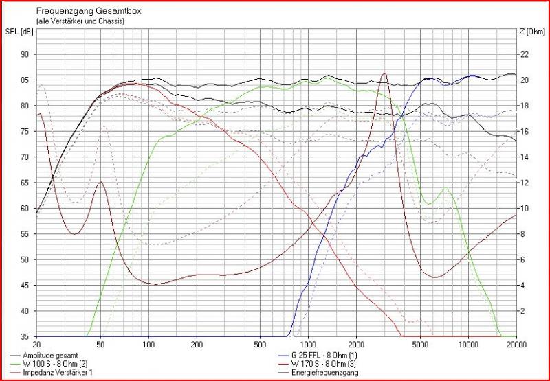

      So ich hab jetzt mal etwas umgestaltet und den G25 FFL als Hochtöner genommen und den W 170S in 8 ohm.
      Hier mal das was dabei raus gekommen ist.

        das erreicht Visaton indem die Box recht stark mit Dämmmaterial vollgemacht wird. Das gleiche Ergebnis würdest du auch mit deinen Alto 2 erreichen, wenn du sie vollstopfst (bei der Alto 1 klappts nicht so gut). Das läßt sich sogar in Boxsim simulieren: wenn du die Boxsim-Datei der Alto 2 geladen hast, schiebst du den linken und mittleren Regler in der Karte: Chassis 1, Gehäuse und Impedanz, ganz nach unten auf "stark gestopft", und beobachtest wie sich die Impedanz ändert.
          warum die teure g25 um bei 4khz zu trennen?
          das macht die sc10 auch gut (ab 3khz)
          du kannst 85db statt 80db aus deiner kombination heraus holen...
          (gestrichelt zebbel)
          stark gestoppft kling es meistens tod und nicht lebendig...
            hier die simu dazu...
