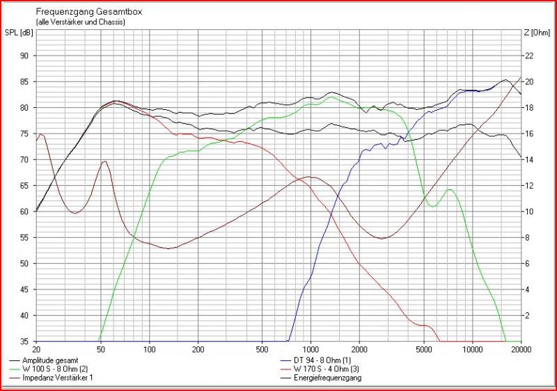

    hier die simu dazu...
    Einen Kommentar schreiben:
    antwortet
    warum die teure g25 um bei 4khz zu trennen?
    das macht die sc10 auch gut (ab 3khz)
    du kannst 85db statt 80db aus deiner kombination heraus holen...
    (gestrichelt zebbel)
    stark gestoppft kling es meistens tod und nicht lebendig...

    Genau in der Beschreibung steht das sie eine Nennimpedanz von 8 ohm haben. Ich verlasse mich darauf einfach mal
    So ich hab jetzt mal etwas umgestaltet und den G25 FFL als Hochtöner genommen und den W 170S in 8 ohm.
    Hier mal das was dabei raus gekommen ist.

    der letzten vorschlag von mir ist mit einem w170s 8ohm...

    Wenn Du die Chassis noch nicht hast, könnte man ja auch einen 8-Ohm-W170S kaufen.
    oups... den w170s-4 hab ich ganz versehen...
    hier mit w170s-8..
    Zuletzt geändert von jama; 05.02.2010, 20:08.

    Ich bin nicht so der Fan von überspitzen Höhen.
    du hast aber in deiner simu eine überhöhung bei 18khz von +5db gegenüber 5khz... (ziehe bild)
    vorschlag:
