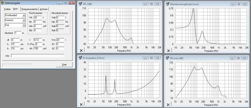

    Aus Jux und Dollerei habe ich für einen herumliegenden W300NG einen winzigen (2x20L) Bandpass berechnet, um meine MB208/H temporär nach unten zu erweitern, und das ist dabei rausgekommen (ausgezogen). Konkurrenzfähige Effizienz, besonders bei Eckaufstellung, dabei sehr kompakt und hoffentlich leicht!
    Ein vergleichbar grosses Bassreflexgehäuse (gestrichelt) hat oben etwas mehr Pegel, dafür unten weniger. Und beim Bandpass ist das Chassis schon gut eingepackt.
    Sollte ich da mal einen Versuch wagen, oder ist das schon schade ums Holz?
    Dabei hat sich allerdings ein Problem eröffnet, nämlich bei der Berechnung der Bassreflexports. Beim Bandpass ist die Tuningfrequenz ja in der Mitte der beiden Grenzfrequenzen, sprich bei mir 100Hz, was für 20L sehr hoch ist. Entsprechend gross muss der Port werden, aber ich habe verschiedene Resultate erhalten: Boxsim gibt bei 1.9cm Länge (Wandstärke) etwa 15cm an (je nach Abstand zu den Wänden), der hier aber nur 8.6cm. Deshalb habe ich mich auf die Suche nach Formeln gemacht (für etwas ist man schliesslich Ingenieur in Ausbildung), ich habe jedoch nix gescheites gefunden: keine Einheiten, suspekte Konstanten, allgemein schlecht dokumentiert. Kann hier jemand weiterhelfen?

    Die allgemeine Formel für die Berechnung des Reflexkanals nach Thiele und Small lautet:
    l=c^2*Af*10 / (4*Pi^2*fb^2*Vb) - (Pi*Af)^0.5 / 2
    wobei:
    l=Länge des Reflexkanals
    c=Schallgeschwindigkeit
    Af=Fläche des Reflexkanals
    Pi=die Kreiszahl Pi
    fb=Abstimmfrequenz
    Vb=Volumen der Box
    ^2 bedeutet zum Quadrat, c^2 also c²
    ^0.5 entsprechend (Quadrat-)Wurzel, ich weiß nicht wie man das Zeichen hier erzeugen kann;
    oder einfacher:
    l = 29830 * Af / (fb^2 * Vb) - 0.825 * Af^0.5
    mit l in cm
    Af in cm²
    fb in Hz
    Vb in Liter
    ich hab deine Box mit AJHorn simuliert: das gibt für 150cm² Öffnungsfläche (etwa 14cm Durchmesser) eine Länge von 13cm an. Das ist ein realistischer Wert. Extrem kurz sollte das Reflexrohr nicht werden.

      Sehe ich das richtig, dass die angegebenen Einheiten (Af in cm^2, L in cm) auch für die obere Gleichung gelten? Dann bekomme ich nämlich für 150cm^2 eine Länge von 10.3cm (was BoxSim bei 30cm zur gegenüberliegenden und 10cm zu allen anderen Wänden bestätigt)... Ausprobieren?

        in der oberen Gleichung werden die Daten in den Grundeinheiten eingegeben: l in m, c in m/s, Af in m², fb in Hz, also 1/s, Vb in m³.
        • RalpH_himself
          • 09.03.2009
          • 124
          Fehler gefunden, ich habe Vb in Liter statt Qubikmeter eingegeben

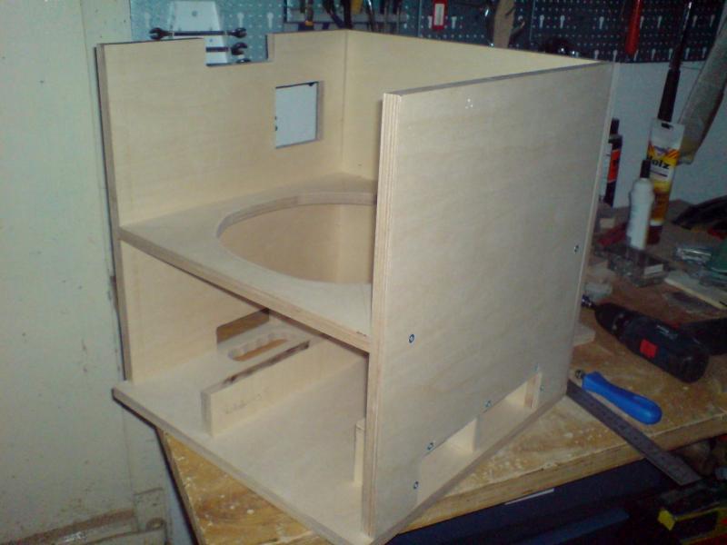

              Ist im Bau. Gab einige Komplikationen (falsch bemasste Teile, abgerauchter Akkubohrschrauber...), ist aber auf gutem Weg
              Sollte dieses Wochenende fertig werden. Ich melde mich dann sicherlich nochmals!
              37*37*40cm, 15mm Birkenmultiplex.

                Wie sind den die Daten des BR-Ports, Länge und Fläche ?

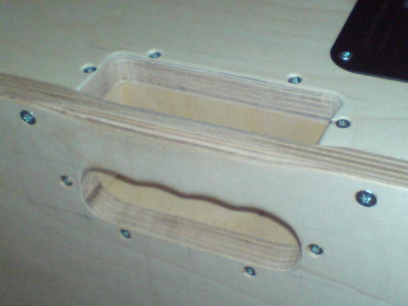

                Wofür sind den die rechteckigen Aussparungen im hinteren Brett ?
                Das quadratische wird wohl für den Anschluss-Terminal sein, aber die anderen 2 ?

                  Länge: 6.6cm, 5*20cm = 100cm^2 Fläche, Tuningfrequenz 100Hz. Die Aussparungen sind Tragegriffe. Ich werde bald ein Bild einstellen, wo man es besser sieht. Wenn man genau hinschaut, sieht man an der rundlicheren Öffnung im Boden die Einkerbungen für die Finger. Der Einfachheit und Stabilität halber wollte ich die Griffe in eine vertikale Platte einlassen. Der Boden wurde zur vereinfachung des BR-Ports aber die grösste Platte, so dass man den Sub zum tragen nun auf die Vorderseite kippen muss.
                  Da das Chassis mit der Rückseite nach oben eingebaut wird, müsste ich im Falle des Einbaus eines Stativflansches das ganze sowieso auf den Kopf stellen, so dass der BR-Port dann oben wäre. Aufgrund der geringen Stellfläche (37*37cm) und des niedrigen Gewichtes wird das wohl nicht stabil genug, so dass ich das wohl lassen werde.

                    Fertig gezimmert! Klangeinschätzung folgt später. Ein Foto von aussen sollte sich erübrigen: es ist ein Holzwürfel mit zwei Griffen, vielen Schrauben und einem BR-Port
                    Noch eine Anmerkung zum Griff: Die Seite, die auf dem Bild oben ist, ist eigentlich die Rückseite.
