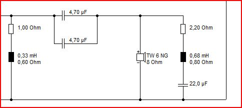

    hier ein beispiel
    der 10k peak stört nicht, macht sogar ein lebendiges bild.
    die "stahlbesen" auf der drumms sind realistich...

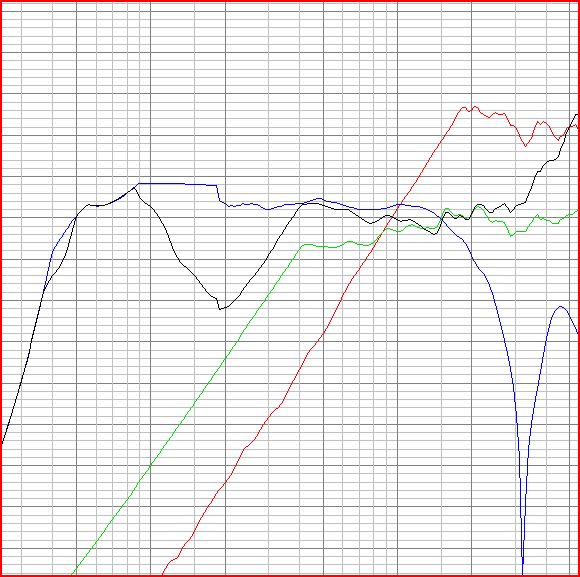

    der saugkreiss geht auch noch einfacher: 0,68mh 0,6mm und 22micro glatt in serie und basta,schau das bild an
      die simu mit dem einfachen saugkreiss (tw6)

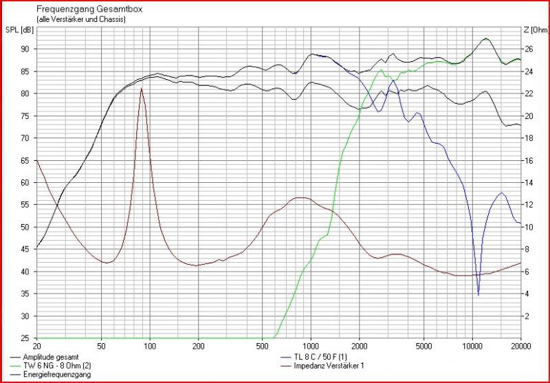

        http://boxsim-db.de/retro-tl8-schlafzimmerbox/
        unterhalb zwei khz getrennt und es funktioniert, allerdings dann nicht mehr ganz soooo laut.

          du trennst in deiner retro direkt in der rezonanz vom tw6, daher kommt das zischeln bei grössere lautstärke (>90db)
          mit einer kleine änderung:
          -saugkreiss für die rezonanz des tw6
          - der "coral" ein wenig höher "abschneiden"
          so sollte es ein wenig lauter gehen...

                Auch wieder retour,
                die Resonanz wird NICHT richtig simuliert.
                beim einen Treiber ist diese Reso mehr beim anderen weniger.
                beim G20SC bemerkte ich zum ersten Mal dass ich nahe der 1.5 khz sehr unterschiedliche Treiber in der Hand hatte,
                Lautstärkeunterschied von 3 bis 4 dB hatte ich bei vier verschiedenen Treibern.
                Das zweite mal bemerkte ich dies bei dem hier verwendeten TW6NG, nahe der reso zeigen verschiedene Treiber auch komplett unterschiedliches Verhalten.
                ab 2 kHz dagegen ist alles wieder im GRÜNEN Bereich.
                Genau deine Änderung hatte ich bei meiner version "eins", und es hat NICHTS gebracht.
                Ich halte nichts davon rein an der Simzu mir beweisen zu wollen das etwas besser hätte sein können, ich habe schon sehr viel in der Praxis ausprobiert und bin mit meinem Ergebnis mehr als zufrieden.
                Der TW6NG ist eigentlich nicht für diese tiefe Trennung geeignet, das brauchen wir nicht diskutieren, würde ich heute diese Box nochmals konzipieren würde ich den frs5X als Hochtöner verwenden und bei um die einem kHz trennen.

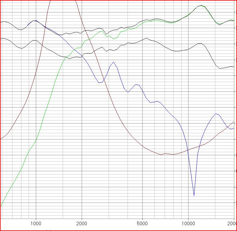

                  €: Anbei die Simulation. Die Phase des HT verläuft von 1.8kHz bis ca. 3.5kHz gleich mit dem MT.

                      Ich habe nochmal 2 Graphen im Post über dir nacheditiert.
                      Wenn 3.3kHz ok sind werde ich als erstes diese Weiche aufbauen. Höhere Trennungen liegen auch schon parat.
                      Mich stört zwar noch der HT Anstieg aber das möchte ich erstmal hören wie das klingt.

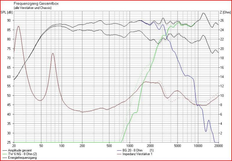

                              hatte mühe die simu zu finden.
                              die serieweiche hat eine schwäche: bild1(max pegel)
                              verzuche es mit einer konventionnelle parallel weiche.
