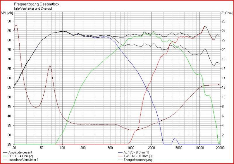

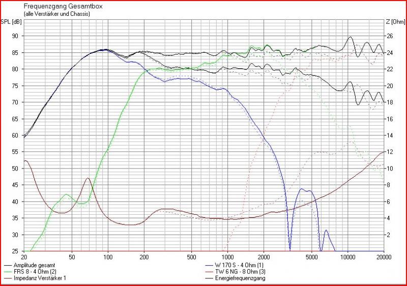

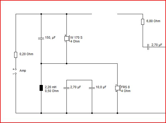

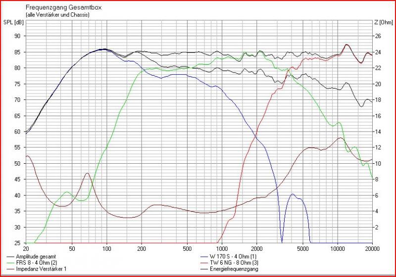

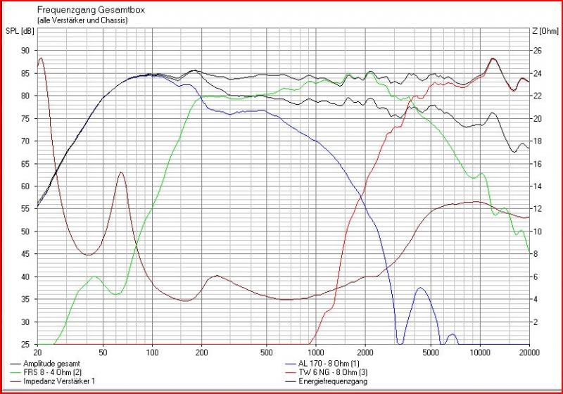

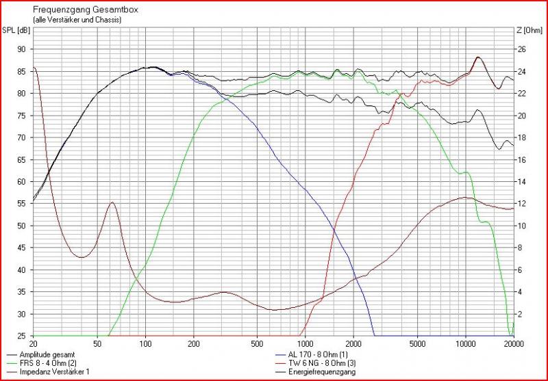

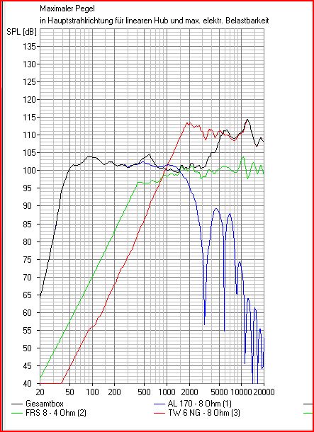

hier ein vorschlag
des mini vom max-pegel ist 100db (gegen 90 für die serie weiche)
der wirkungsgrad ist aber nur ca 83db.
die trennung ist warscheinlich kritisch für ein seitenbass (zu hoch...)
