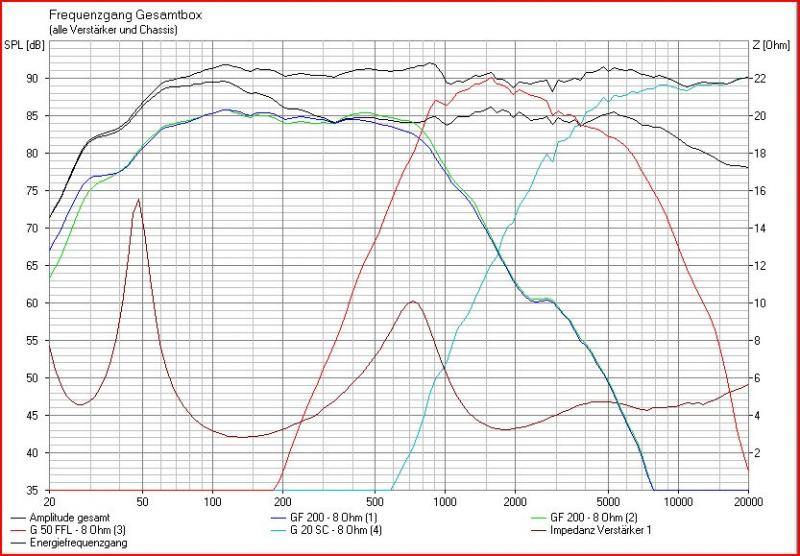

    Hallo Zusammen,
    hat hier jemand vielleicht schonmal die Audience GF ( siehe Link http://www.visaton.de/vb/showthread....&threadid=4315 )
    in Boxsim simuliert? Irgendwie bekomme ich da einen völlig anderen F-Gang raus, als er sein sollte, ziemlich übel sogar............hat vielleicht noch jemand eine Simu?
    Meine ist hier:
    http://www.file-upload.net/download-...nceGF.BPJ.html
    Vielleicht kann jemand helfen............

    Hallo @nite,
    verpole mal den HT, dann stimmts!
    Thomas

      Kleiner Fehler-große Wirkung;-)
      Thx @Thofa

            Voilà:
              da es sich um ein elteres projekt handelt,könnte man die weiche aktualisieren.
              so etwa:
              -gleichmässigeres f-gang
              -besseren ef-gang
              -bessere phase
              -normalisierte werte

                Würde die Audience auch mit einem G20SC funktionieren? Könnte vom Schalldruck her etwas knapp werden...
                Viele Grüße Wolfgang
                  ya qu'à demander!
                  mit g20sc und 115db max (den g20sc )
