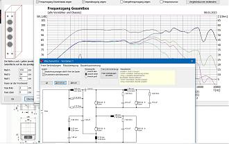

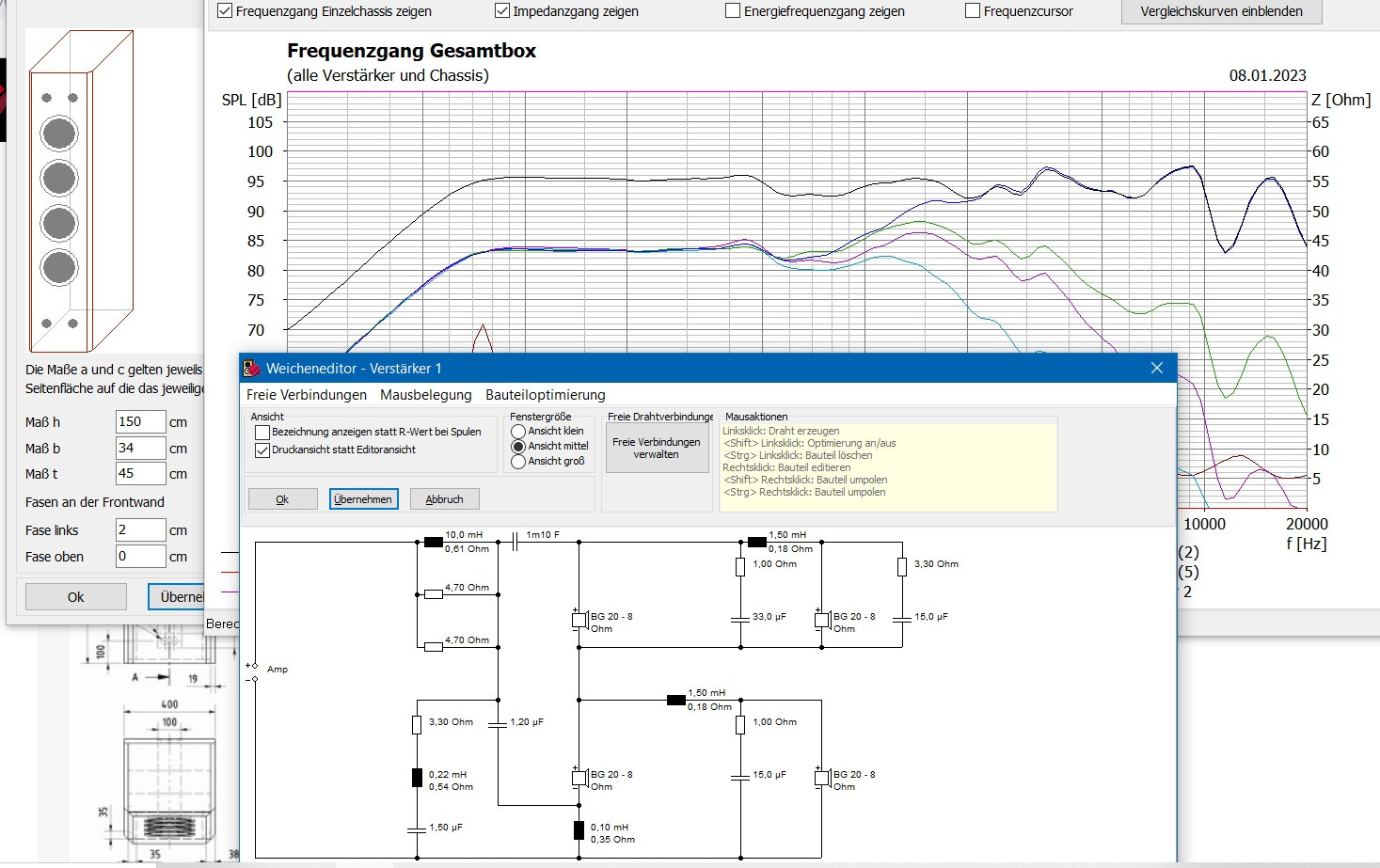

    Heute würde ich das etwa so machen:
Ansichten: 452
Größe: 335,1 KB
    Die Gehäuse werden etwas schmaler, um die Delle um 800 Hz beim BG20 aufzufangen
    Die 1 Ohm Widerstände vor den Kondensatoren vermindern die Phasenprobleme.
    Der freilaufende BG20 erhält einen überschwingenden Tiefpass, der den Pegel oberhalb 10 kHz anhebt.
    Wenn man dem BG20 die Dustcap entfernt ergibt das einen schönen Hochton.
    Der Saugkreis glättet den Peak bei 8kHz und gleichzeitig die Impedanz.

        Seitdem ist aber die Beschichtung der Sicke zur Unterdrückung der Sickenreso bei 400Hz in die Serie eingeflossen. Ein Vergleichstest in der KT (2/2017) zeigt auch mit Kegel einen im Vergleich noch früheren Abfall obenrum. Ab 9kHz geht es sehr steil bergab und außer einem kleinen "Zucker" bei 15kHz ist da nix mehr (nochmal 10dB weniger als vorher), nicht mal auf Achse !
        Ich würde da schummeln und den durchlaufenden BG a la CT 273 bzw. BGMax als Pseudo-Coax mit FRS5X davor auslegen. Das sollte hervorragend funktionieren ....

            Einerseits hat Friedemann so 2019 / 2020 alle aktuellen Chassis für BoxSim 2.1 neu gemessen (Winkelfrequenzgänge!), andererseits ist der BG20 nach meiner Erfahrung eines der Chassis, das nie so ganz das macht, was die Simulation ergibt (meine Erfahrung und zxlimited hat das auch mal bei der Belle CR semilight gezeigt).

              Ich werde mit meinen Projekten ja eh nie fertig ( Hausumbau sei dank) aber das von Mechanic vorgeschlagen Konzept klingt doch mega interessant. Kann das nicht mal jemand simulieren, also für die nachwelt ( ich bin leider nicht fähig dazu)
