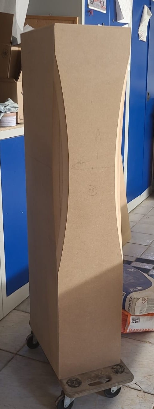

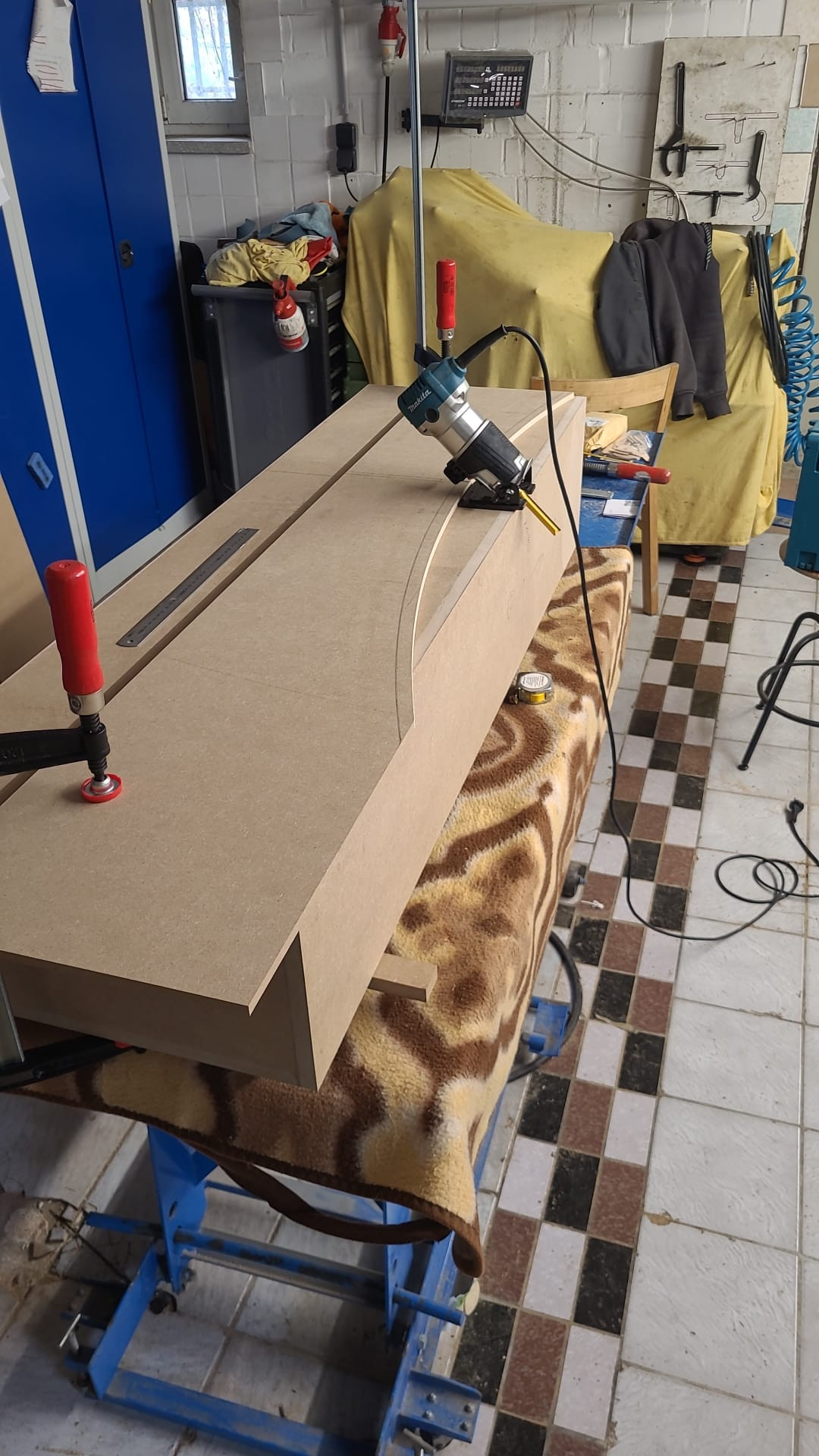

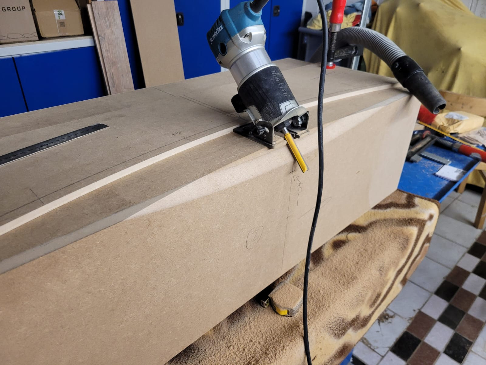

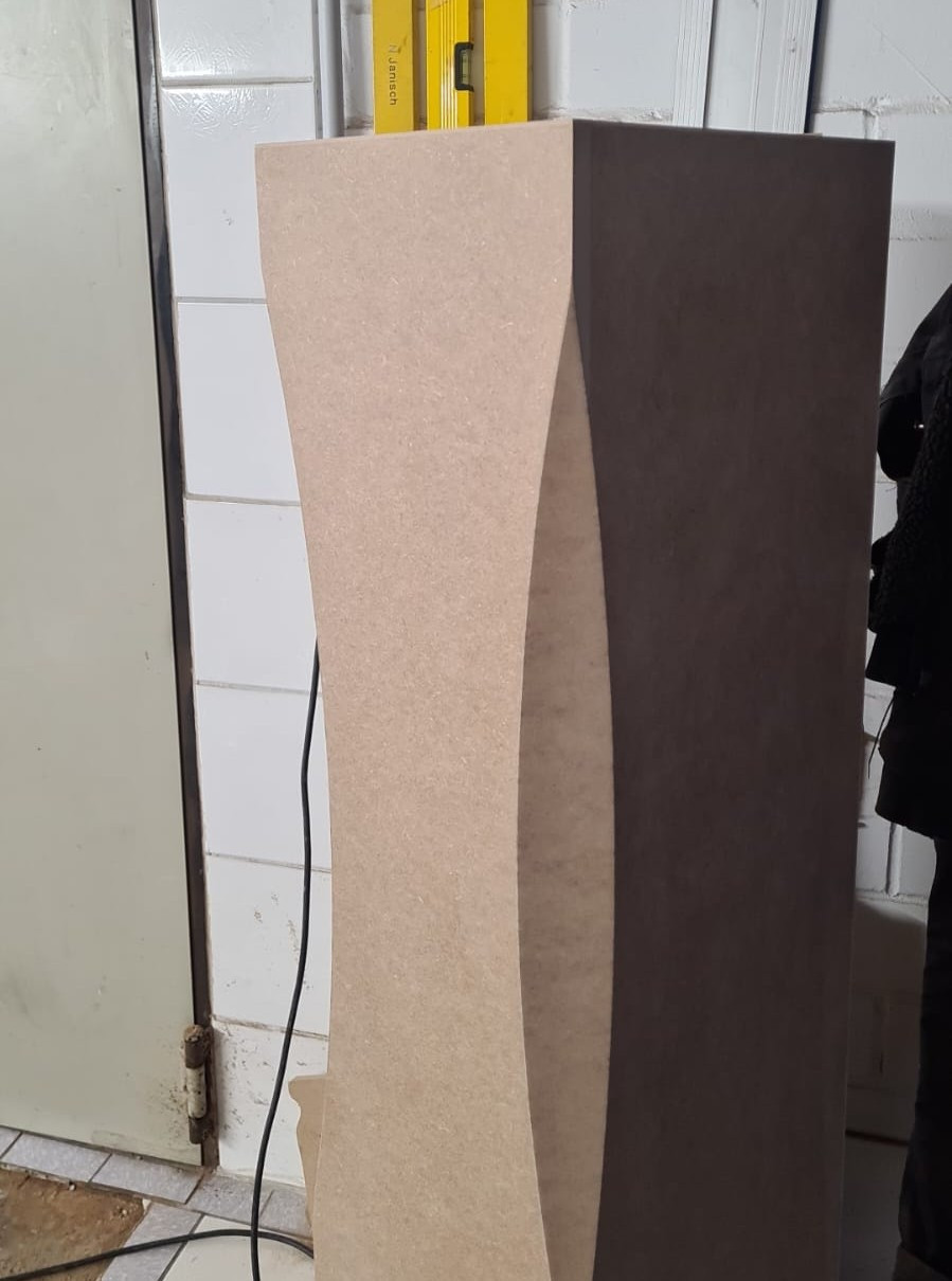

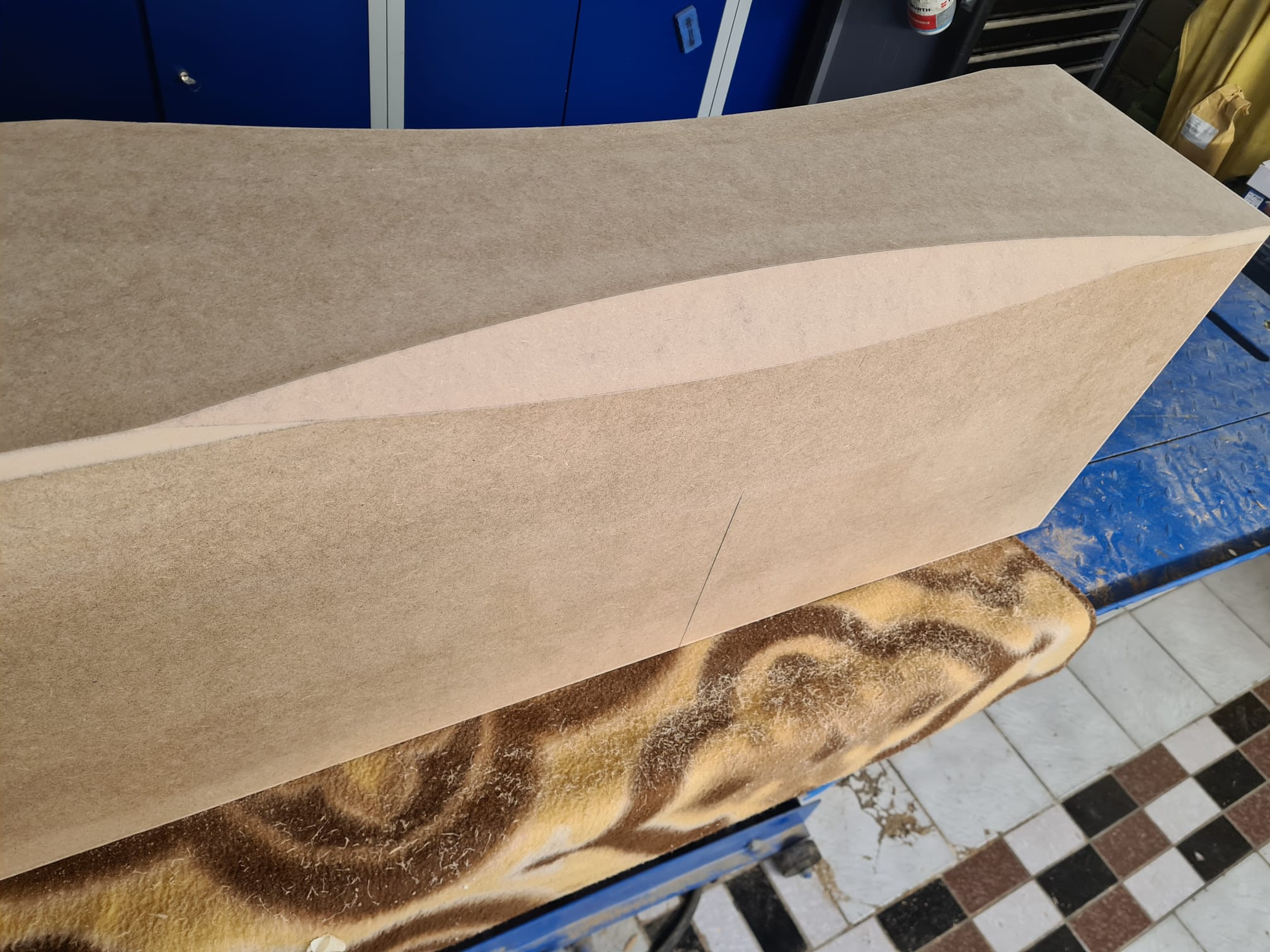

    ich habe beschlossen, mir die Concorde WG zu bauen. Lange hatte ich keine Idee wie ich die große Fase herstellen soll. Hier im Forum gibt es verschiedene Lösungswege…

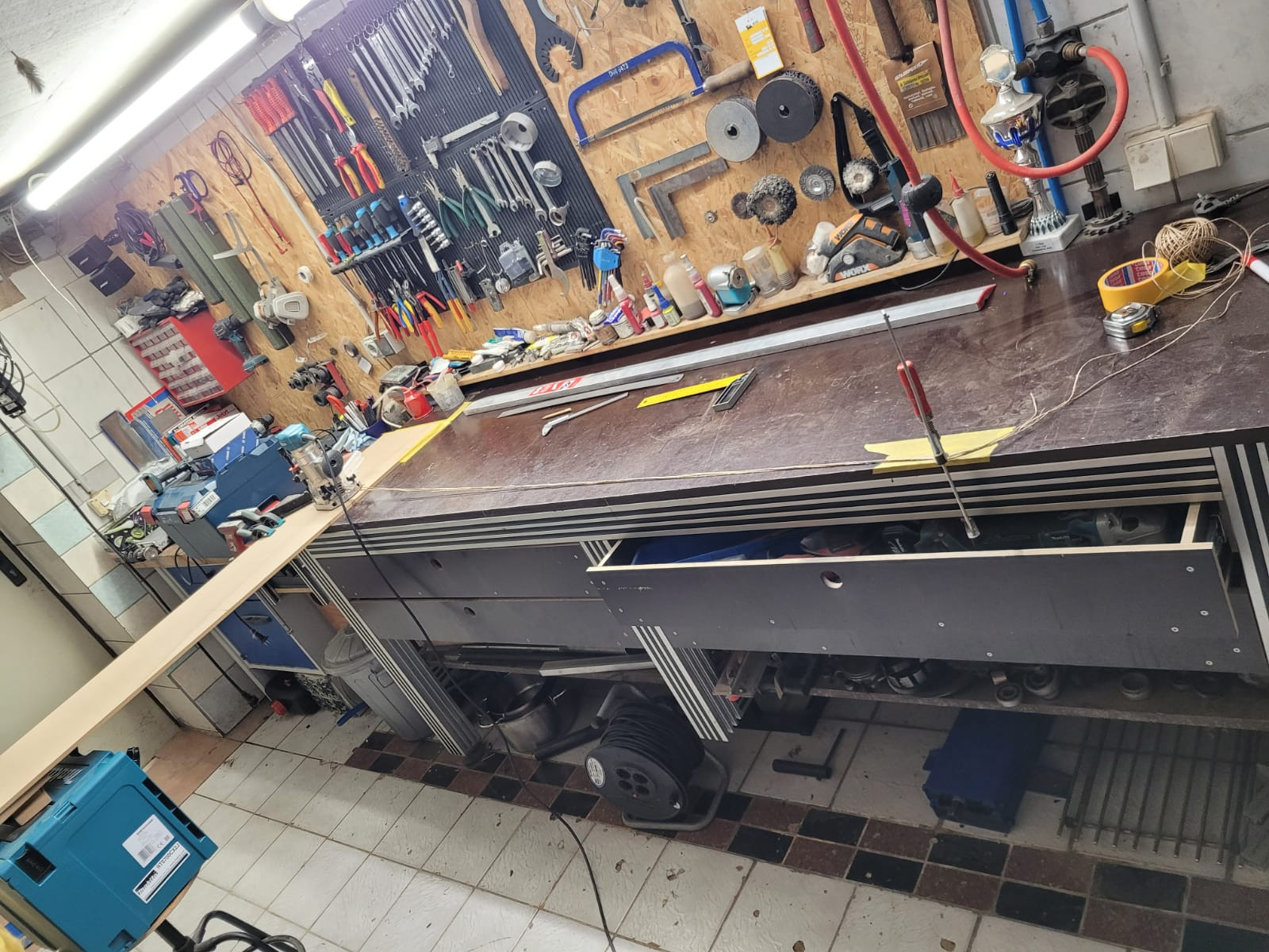

    Mein Plan war es…mir eine Schablone für die Oberfräse zu bauen. Bei dem großen Online- Bücherladen habe ich dann einen ausreichend langen Schaftfräser gefunden, um die Fase mit der Oberfräse herstellen zu können.
    Hier ein paar Bilder….

    • 28345
    Sauber.
      • 5855
      Und mutig. Aber den mutigen gehört die Welt. Habe so Gehäuse ja auch schon gebaut, daher: Hut ab!
        • 28345
        Ja, mutig, da sollte man nicht in der Flugbahn stehen.
          • 5855
          Hast Du denn auch die Al130 Durchbrüche von hinten schon angefast? Das hätte ich auf jeden Fall gemacht, weil vorteilhaft

            Guten Morgen,
            ich habe von hinten schon für die AL´s schon Absätze eingefräßt. Event. arbeite ich die aber noch im Anschluss nach...

              • Opelfreak
                • 10.01.2010
                • 362
                Sehr geil! Bleiben die so, oder kriegen die noch die 19mm Fasen von oben bis unten? Mir gefallen sie ohne immer noch besser.

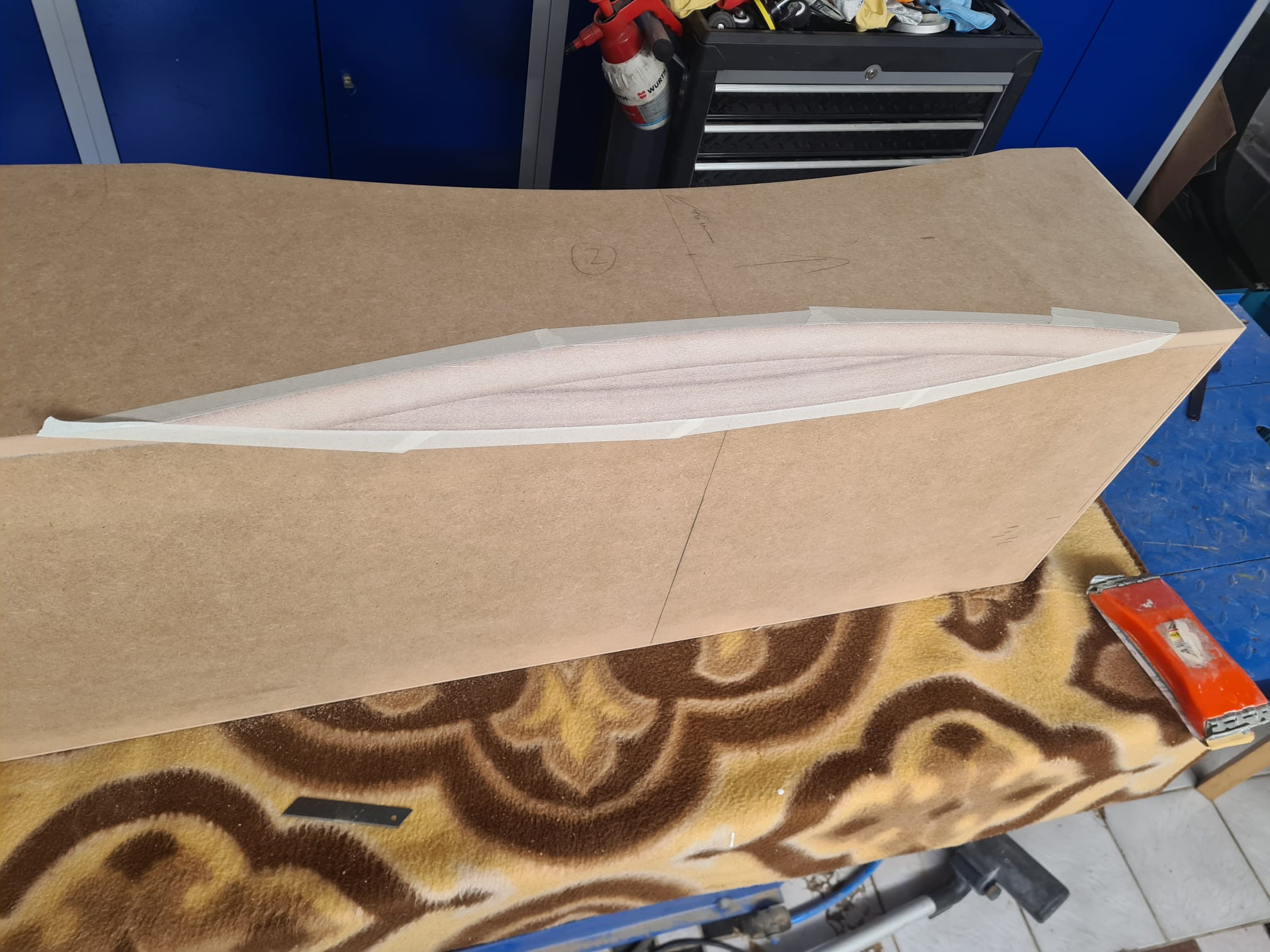

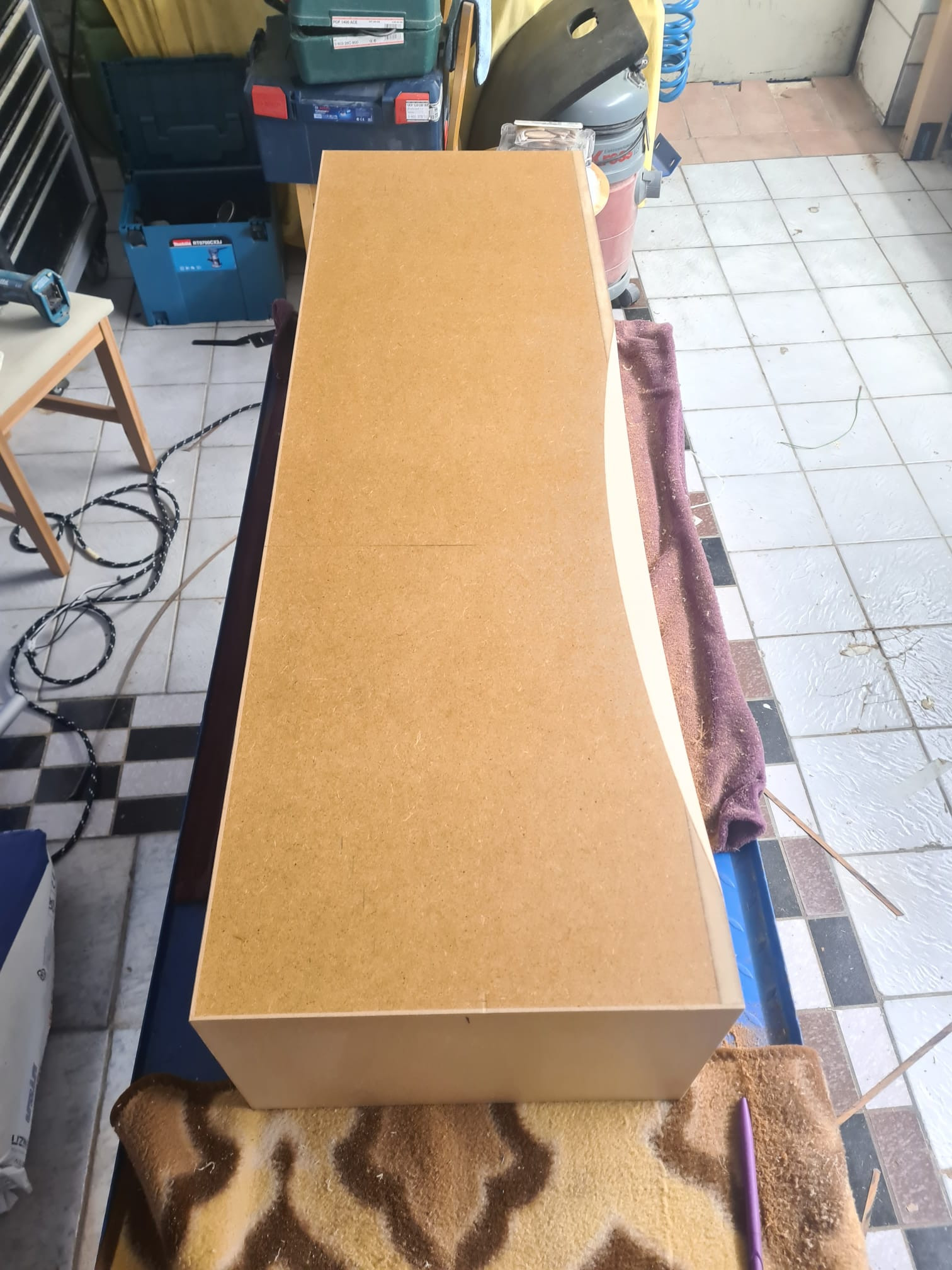

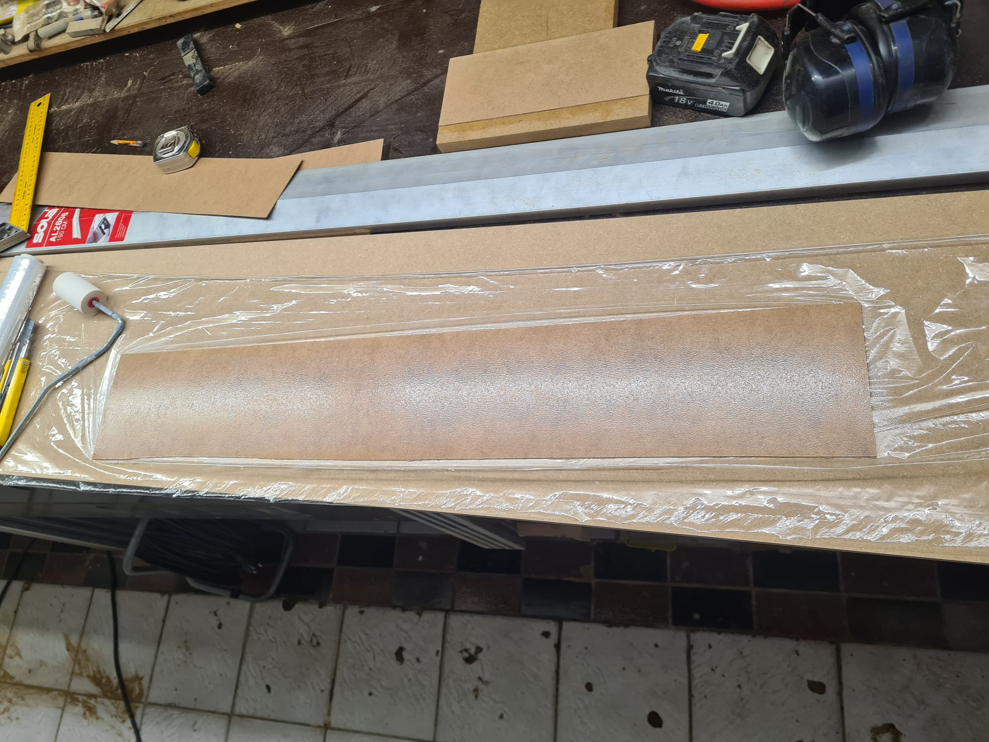

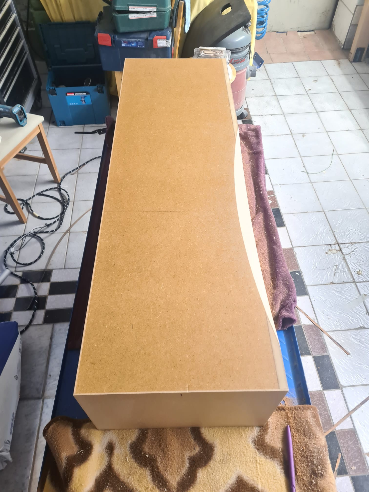

                  sollte die Fase "hinter" den AL´s nocht reichen werde ich die ggf. mit einer Fingerfeile nacharbeiten. Einen Fräser der die gewünschte Fase fräsen kann...habe ich noch nicht gefunden. Die seitliche Fase werden ich noch anbringen. Das mache ich aber erst beim Funieren.
                  Heute habe ich die großen Fasen noch mit dünnem MDF "überzogen". Dadurch möchte ich verhindern, dass sich die MDF Kanten irgendwann durch das Furnier schlagen.

                  • Opelfreak
                    • 10.01.2010
                    • 362
                    Gute Idee, bei meinen kamen nach ein paar Monaten auch die Stöße durch.

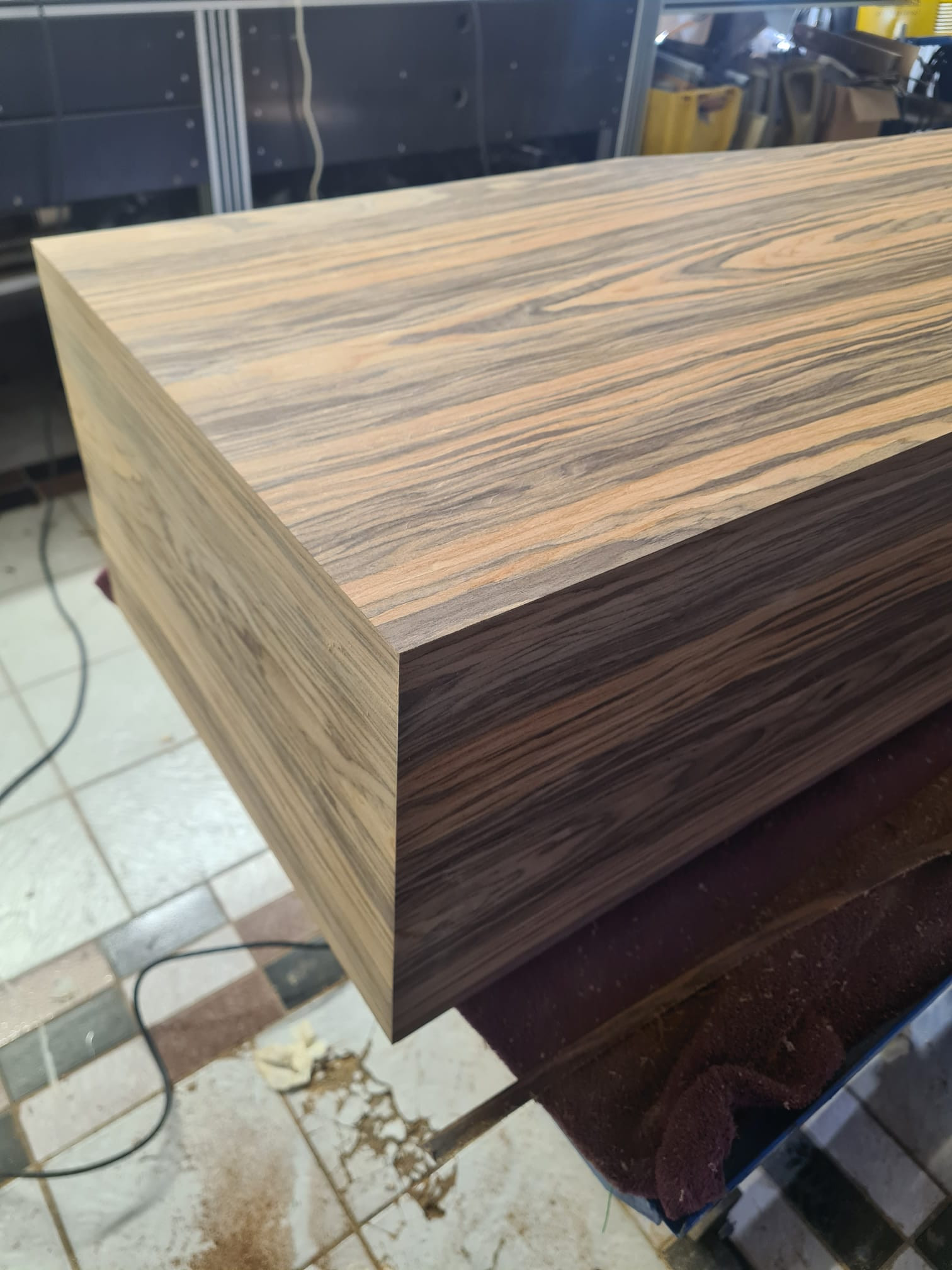

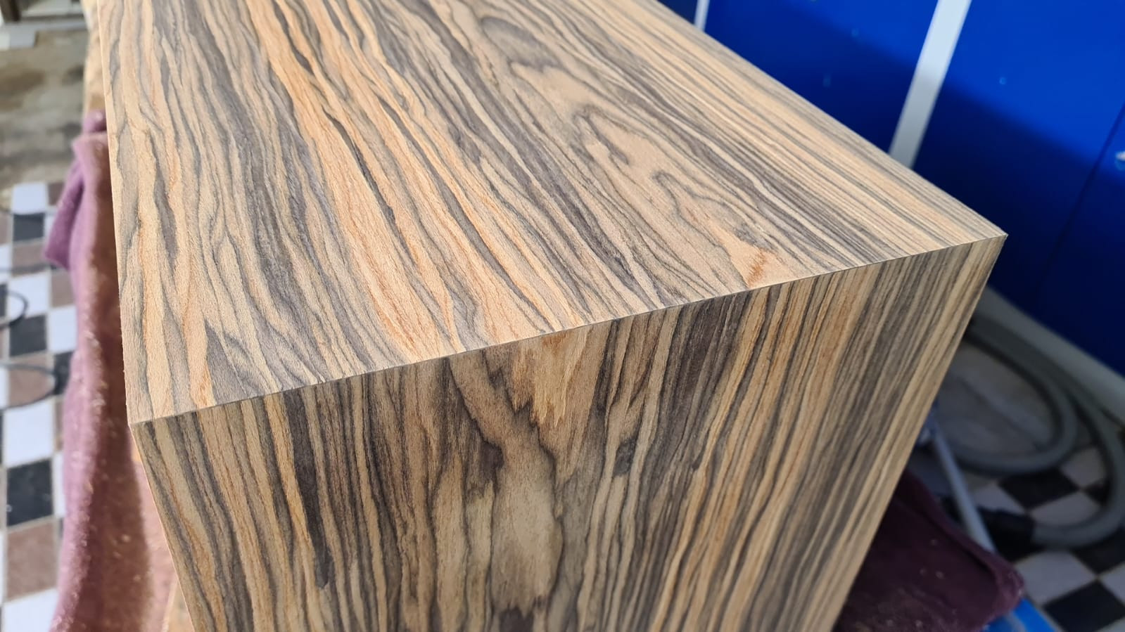

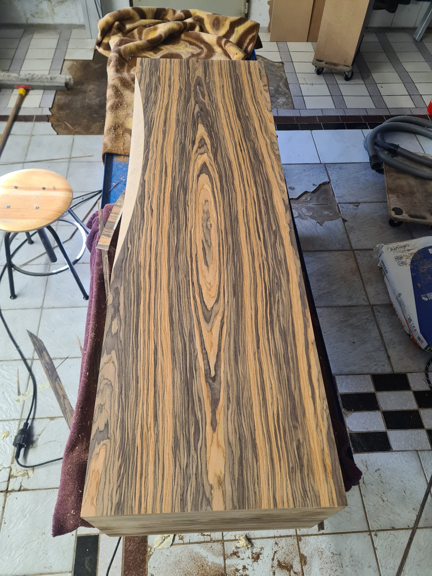

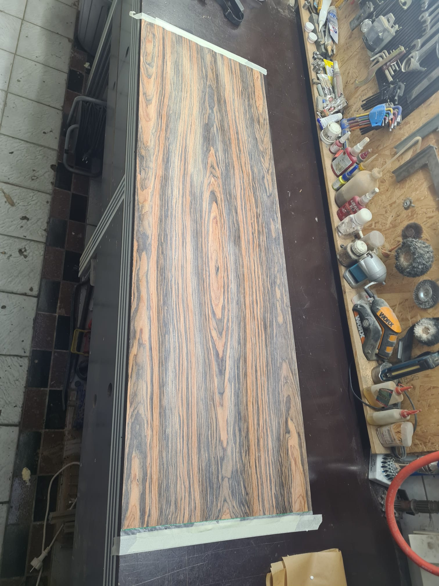

                        ich habe angefangen die Gehäuse zu furnieren und wollte hier mal ein paar Details zeigen. Das Furnier ist Palisander ca. 0,5mm stark. Die Blätter sind nicht "zusammenhängend"...aus diesem Grund ist die Maserung nicht umlaufend. Ich habe mich für die Bügelmethode entschieden. Irgendwo hatte ich gelesen, dass man große Flächen damit nicht ordentlich furniert bekommt...leider wusste ich das nicht und habe es trotzdem gemacht. Das Furnier ist auch noch nicht durchgeschliffen wodurch es teilweise schattiert aussieht.

                          • 1948
                          Schönes Furnier
                            • 5855
                            Finde ich auch.
                            • fioreto
                              • 20.04.2008
                              • 617
                              Finde das auch sehr schön, eine Frage hätte ich jedoch :
                              Habe mehrmals gelesen das wen MDF furniert wird, sollte man beide Seite der Fläche furnieren zwecks Biegung ?
