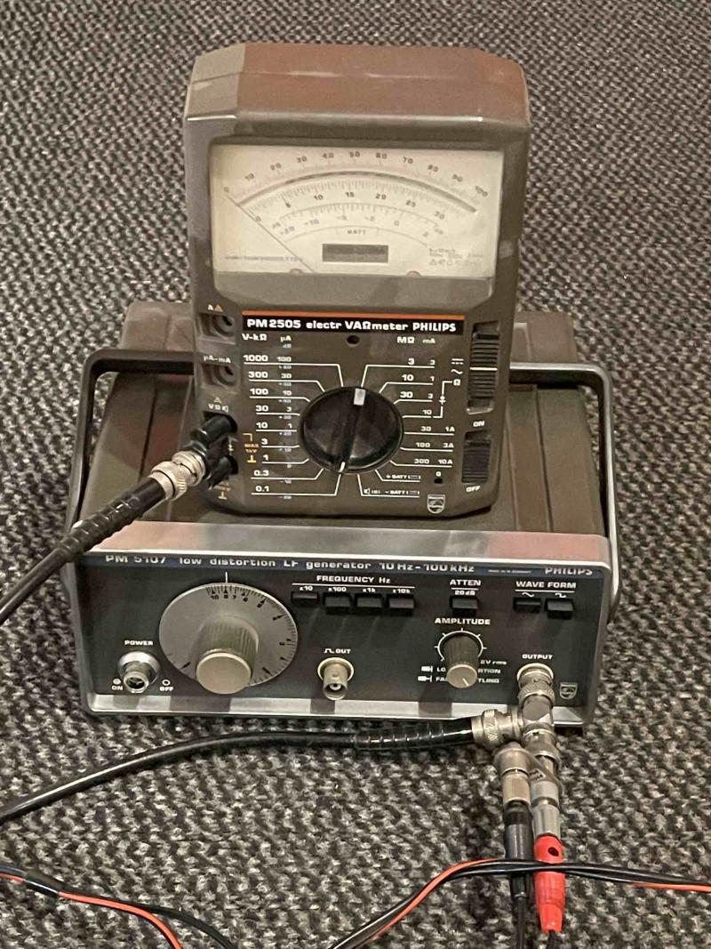

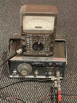

      #62
      So, mehr gibt es für heute nicht. Da ich weder Arta, noch die zugehörige Messbox habe, nur eine einfache Tabelle.
      Der Generator hat einen Ausgangswiderstand von 600 Ohm. Den habe ich direkt an den Lautsprecher geklemmt und dann die Spannung gemessen.
      Bassreflex.pdf
      Klicke auf die Grafik für eine vergrößerte Ansicht  Name: IMG_0871.jpg Ansichten: 0 Größe: 183,2 KB ID: 694035
      Man sieht aber, es gibt zwei Maxima und dazwischen eine Senke.
      Gruss Bernd
      Zuletzt geändert von Bernd; 09.09.2021, 16:50.

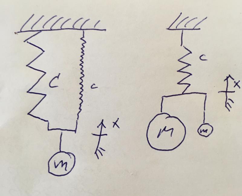

                #67
                .... Aber wenn sich 2 verschiedene Längen jetzt mitteln,, muss es auch 2 verschiedene Resoanzen in den jeweiligen Bassreflexrohren geben. Sonst könnten sie sich ja nicht mitteln. ......
                NEIN, es gibt in der Anordnung nicht zwei verschiedene Resonanzen!
                Stopfst Du eins zu, hast Du die eine Resonanz, stopfst Du das andere zu, hast Du die andere Resonanz. Sind beide offen, hast Du EINE Resonanz und nix "verschmiertes" oder wie Du es auch immer bezeichnest.
                Das System ist auch mit beiden Rohren offen ein Einmassen-Feder-Dämpfer-System. Die beiden Rohre können NICHT unabhängig voneinander schwingen!
                Es ist in Parallelschaltung exakt dasselbe wie das hier (es gibt keine 2 Resonanzfrequenzen in dem System!!!):
                Klicke auf die Grafik für eine vergrößerte Ansicht  Name: IMG_2121.JPG Ansichten: 0 Größe: 37,5 KB ID: 694046
                Du erreichst weder, dass m mit C und getrennt m mit c in Resonanz geht, genausowenig wie rechts M mit c und getrennt davon m mit c in Resonanz geht! Verstehst Du das nicht? Ich habe die gemeinsame Ortskoordinate x mit eingezeichnet. Daran hängen auch die gemeinsamen Geschwindigkeiten und Beschleunigungen als deren Ableitungen!
                EDIT: Wir sind jetzt inzwischen auf einem Niveau, wo das in der 4. Klasse im Sachunterricht verstanden werden kann!
                Zuletzt geändert von Fosti; 10.09.2021, 09:25.
                  #68
                  Ubix so :
                  Klicke auf die Grafik für eine vergrößerte Ansicht  Name: U9702.jpg Ansichten: 0 Größe: 66,8 KB ID: 694049
                  einfach nur aus Prinzip......

                    #69
                    Hallo!
                    Ich dachte, die Länge der Rohre wäre klar gewesen: 15 cm und 25 cm. Das ist der grösste Unterschied, den ich ohne sägen hinbekomme. Lediglich das neuere Rohr könnte ich ganz rausziehen. Dann wäre da ein Loch mit ca. 75 mm Durchmesser. Den minimalen Schwankungen bitte kein zu hohe Bedeutung beimessen, das ist analog abgelesen, deshalb das Foto. Auch der Generator braucht immer eine gewisse Einschwingzeit, um ein konstantes Signal zu liefern. Der ist wirklich auch noch Analog!
                    Ich sehe da keine Schwankungen, nur zwei Spannung(Impedanz)-Maxima.
                    Theoretisch hat Fosti recht, ohne Frage. Das gilt aber nur für Punktmassen. Stellt man sich so einen Aufbau praktisch vor, also wir hängen eine Feder an die Decke, befestigen eine waagerechte Stange, an die wir dann die zwei Gewichte hängen (unterschiedlich Gewichte, unterschiedliche Hebel), sodass die Stange im Ruhezustand Waagerecht bleibt und regen das Ganze dann mechanisch an. Ich glaube, das kann man nicht berechnen.
                    Womit man sich doch so die Zeit vertreibt...
                    Sport wäre sicher gesünder!
                    Gruss Bernd
                    p.s. wenn ich Zeit habe, mache ich noch die drei Messungen mit REW, Lautsprecher und an den Rohrausgängen. Kann aber noch ein paar Stunden dauern.
                    Zuletzt geändert von Bernd; 10.09.2021, 10:34.

                                #75
                                Ubix so :
                                Mir geht es aber nicht um Rechthaberei, sondern ich will den Dingen einfach mal ganz pragmatisch auf den Grund gehen. So, das man es auch bildlich verstehen kann.
                                Ist doch auch ganz interessant. , dies durchzuchecken, von meiner Seite mehr auf die praktische Art, also ohne Formeln, sondern mit mechanischen und messtechnischen Beispielen. Ich bin immer gerne neugierig.
