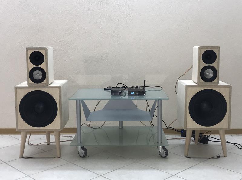

                  #53
                  Superhatti, wenn du glaubst, der Klang würde vom Zusatzgewicht beeinflusst, teste es.
                  Lass Musik laufen oder beliebiges Signal. Eine Person am Hörplatz, eine zweite legt ein Gewicht auf oder steigt auf den Sub. Kein Unterschied (Augen geschlossen) vohanden? Fertig.
                    • 10167
                    #54
                    ich dachte die Frage ist schon längst beantwortet, ... ein GF250 und ein 20-30 kg schweres Gehäuse wie in der Skizze des Threads gezeigt! Da ich das System wie im unteren Bild Anfang 2020 getestet habe, kann ich sehr genau sagen, dass man kein Zusatzgewicht benötigt: Mein Gehäuse ist mit 18 mm Wandstärke und MPX sehr leicht, und absolut keine Schwierigkeiten, auch nicht im Keller auf Fließen. Kann es jederzeit nochmals anschließen und nohmals Testen, bei Maximalpegel oder bei Sinus 20 Hz oder ...
                    Es gibt Boxen wo man drauf achten muss, auch dies hatten wir hier schon diskutiert, Seitenbässe, schmale Standfläche, sehr hoch angeordnet, schwere Membranen und große Hubfähigkeit, usw.
                    Aber keine Schwierigkeiten bei "normalen" Subwoofern.
