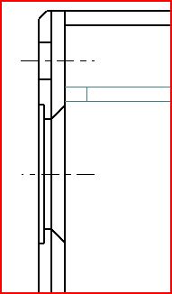

    ich frage mich aber dan warum manche die öffnung des TMT nach hinten ausfräsen,ist es nicht wegen der einschnürung?
    oder ist es wegen reflektionen?
    Faulheit ist die dumme Angewohnheit sich auszuruhen, bevor man überhaupt müde wird... fein gemacht: ich lege mich mal ins grüne....
      Weder, noch.
      Zumindest nach meiner Einschätzung eher wegen der Entstehung eines Helmholtz-Resonators bei zu starker Einschnürung. Wenn die Resonanzfrequenz dessen im Übertragungsbereich liegt, kann es Probleme geben. Hier gehts um Tieftöner, die Resonanzfrequenz des entstehenden Helmholtz-Resonators dürfte, wenn überhaupt, wegen der noch großen Resonatorfläche und geringen Resonatorlänge in ausreichend hohen Frequenzgefilden zu finden sein. Falls es doch einen negativen resonanzbedingten Effekt geben sollte (woran ich aber nicht glaube) dürfte eine geringe Menge an Dämfungsmaterial helfen.
        spricht du von das? ich ja
        bild ansehen
          Ja.
          Und habe aber im zweiten Teil meines Posts Bezug auf die aktuelle Fragestellung von Mareus bezug genommen.

            Danke für die Hilfestellung!
            Die Trennbretter sind nun wie geplant eingeleimt wurden.
            Hat jemand evtl. noch einen kostengünstigen Tip zur Dämmung der Gehäusewände im Tieftonbereich? Bislang habe ich das vernachlässigt. Sollte ich mal z.B. Fliesen probieren?

              Im Tiefton reicht Verstreben völlig aus. Aber Fliesen mit einem elatischen Kleber (oder meiner Bitumenschweißbahnanschmezaufdrückmethode) ist auch ok.
