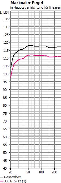

      Man darf nur nicht vergessen: Die MaxPegel-Kurve sieht wieder genau so aus wie die schwarze, nur zu höheren Pegeln verschoben.
      Aber: das ist gar nicht so schlimm, weil quasi eine "systembedingt eingebaute" Loudnessanpassung.
        • 28494
        #78
        Maximalpegel war nie ein Thema, es reicht völlig, jedenfalls mir und der Frau schon lange vorher. Maximalpegel machen wir beim Schwiegersohn.

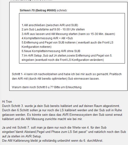

                        Übrigens könnte es auch Probleme machen, wenn der AVR den Sub korrigiert:
                          • 28494
                          #87
                          Übrigens könnte es auch Probleme machen, wenn der AVR den Sub korrigiert. Dann kann man so vorgehen:
