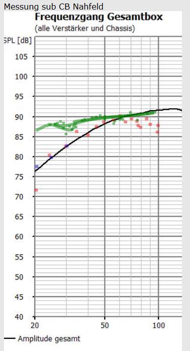

                                Messung am Hörplatz mit Lift 15-25 Hz:
                                Die andere Messung war Nahfeld ohne AM
                                Die Phase im Übergang Sub-Sat hat der AVR nicht gut gemacht, ich habe das am Submodul von Hand eingestellt, Messung Pegel am Hörplatz.
