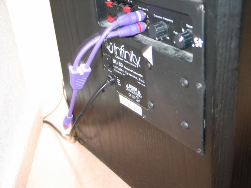

    Der Verstärker wurde ausgebaut und kam in den neuen Sub, vielleicht kommt später mal ein anderer Verstärker rein, der jetzige hat nur 6600 µF im Netzteil.

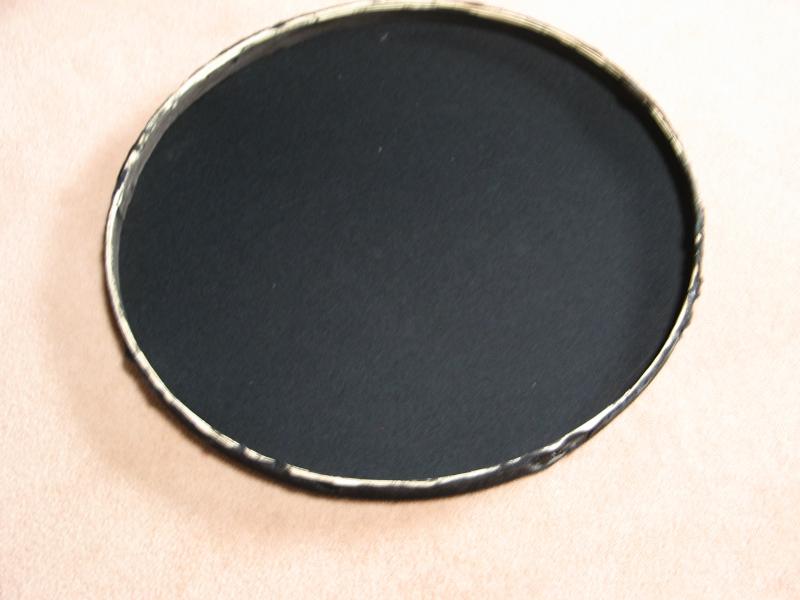

    Bespannung des Kreisausschnittes mit schwarzem Stoff, aufgeklebt auf einen Ring aus 3-fach verleimtem Esche-Furnier.
    Ist viel einfacher als das Fräsen eines Ringes...

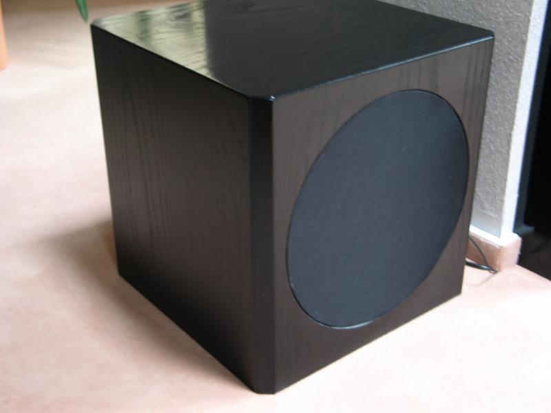

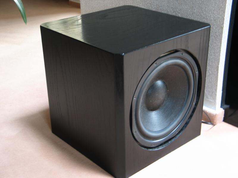

                Vorbei mit hell:
                Da seht ihr mein Weihnachtsgeschenk
                Fertig, wird geschlossen betrieben, da Kanal zugestopft.
                Gefüllt wurde der Sub mit schwarzen Teppichfasern aus eigener Produktion. Naja, mein Brötchengeber hat die Fasern gemacht.
                Kommt gut ab 35 Hz, darunter bewegt sich die Membran heftig, aber nur wenig zu hören. Reicht völlig. Bei Musik Klopft es schön aufs Zwerchfell mit wenig Membranhub, die 75 W Verstärkerleistung reichen völlig.
                Äääm, ich hab keinen rosa Teppichboden, der ist beige!
                Wie man sieht, passt es schön zu den Direktstrahlern und den Möbeln (sieht man nicht)
                Der Lack wurde nach dem Trocknen der 4. Schicht mit Schleifpolierpaste und Möbelpolitur etwas glänzender gemacht.

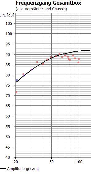

                    Lang ist es her.... Heute mal im Nahfeld gemessen. Entspricht fast genau der Simu. Rot ist die alte Einstellung mit +6 dB bei 25 Hz, Blau ist + 6 dB bei 20 Hz angehoben. Demnächst versuche ich mal mit einer Passivmembran im untersten Bereich mehr zu erhalten. Die PM muss ich aber noch bauen aus einem defekten Car-Sub.
                    GHP hatte ich schon mal probiert, aber hat nicht so überzeugt. Vieleicht ist das Sub-Modul etwas schwach für den geringeren Wirkungsgrad.

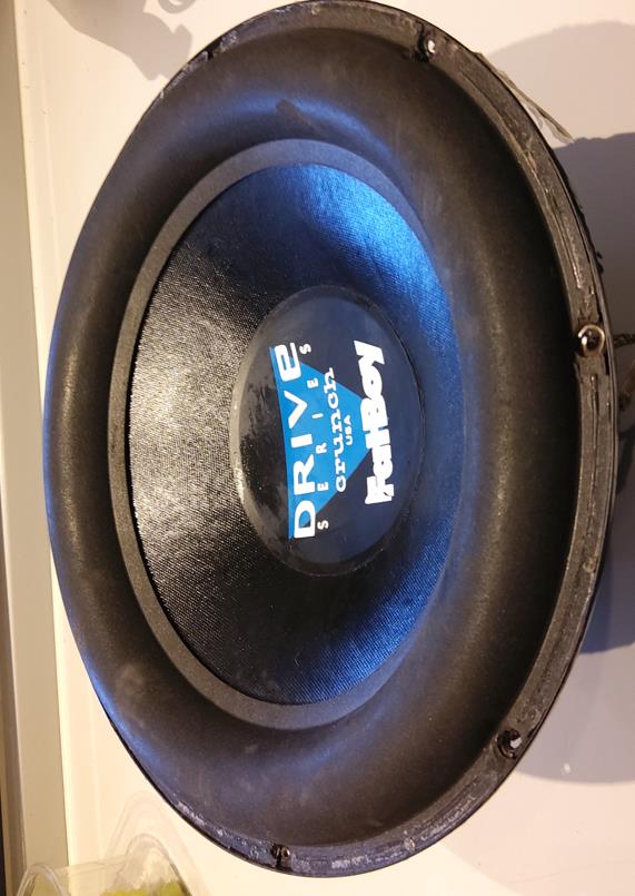

                        Der Sub läuft schon lange mit einer beschwerten Memran was etwa dem TIW 360 x entspricht. Der (defekte, wegen kratzender Schwingspule) 30er TT ist unterwegs. So was bekommt man sehr preiswert, allerdings muss dann der Magnet runter, wie hier beschrieben:

                          Der TT ist angekommen, schönes Schwingspulenrasseln, aber er wird ja bald geköpft. Riesige Sicke mit viel Hub, so muss es sein.
                          Resonanzfrequenz bei 33 Hz gemessen, mit 120 g bei 22 Hz, da werde ich wohl mal 200 g draufmachen.

                            Ab ist der Magnet. Er war mit 4 Schrauben am Korb befestigt. Also mit einem Werkzeug zwischen Magnet und Korb angesetzt und mit purer Gewalt die Schrauben herausgehebelt. So blieb mir die Trennscheibe erspart.
                            Die Staubkappe kommt raus, auf den Konus (bis zur Sicke) wird eine an die Geometrie des Pappkonus passende Hozscheibe eingeklebt. Masse 150 g, mittig kommt eine Schraube mit Mutter für zusätzliche Masse- bei Bedarf.

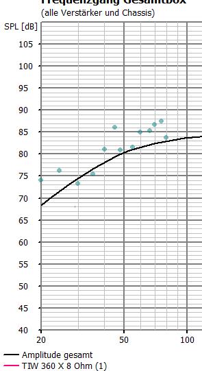

                              Messung sub CB Nahfeld
                              Messung des Sub CB CB am Hörplatz, grüne Punkte
                              Demnach profitiert der Sub bei 20-25 Hz vom Raum und ich müsste nicht bei 20 Hz, sondern 30 -35 Hz anheben hmmmm. Potz Blitz oder es geht doch nix über eine Messung am Hörplatz.
