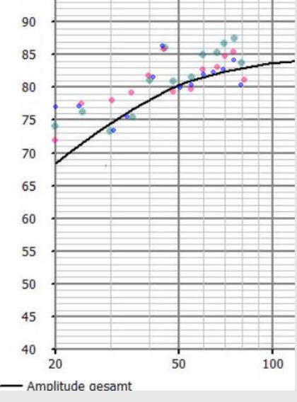

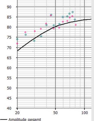

            Wenn das mit der PM nicht gut wird, teste ich nochmal GHP, das sähe dann so aus:
              • 28739
              Rote Punkte: Messung am Hörplatz + Wirkung GHP
              Messung mit 350 g Zusatzmasse (blau)
              Zu tief abgestimmt. Aber so dolle ist das alles nicht.
              Zuletzt geändert von walwal; 12.03.2020, 18:49.

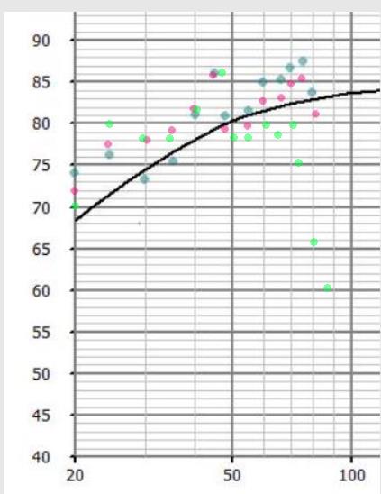

                Die PM ist tot, es lebe GHP.
                Messung mit GHP und bei 25 Hz um 6 dB Anhebung (nach Vorversuchen): Hellgrün
                Die Simu ergab dies, rote Punkte:
                Gute Übereinstimmung und das beste Ergebnis, nur warum der steile Abfall ab 80 Hz? Das könnte der Grund dafür gewesen sein, dass es mir bei Hören nicht gefallen hat, es fehlte etwas.. Stimmt. Oder wirkt da schon ein Tiefbass im Modul, obwohl ich auf 150 gestellt habe? Ich habe die Hi-Level-Eingänge benutzt.
                Ich brauche Lt. Simu 600µF, daher habe ich zwei 1200 Elkos in Reihe (+--+) verschaltet. Falsch?
                Fehler gefunden, das Modul hat einen Hochpass, wenn man die Hochpegeleingänge nutzt.
                Die Raummode liegt bei 44 Hz, es sind die Ecken. Absorber helfen meßbar, aber dann muss ich ausziehen. Beim Hören mit den Concorde stehen da meine Eckabsorber. Aber da habe ich sturmfreie Bude.
                Jetzt müsste neu eingemessen werden. Aber für heute ist Schluss.

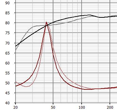

                                Eddie,hier der Vergleich CB-GHP:
                                Bei GHP kommt ein 600µF vor den TT. den optimalen WErt findet man durch Versuch und Irrtum.
