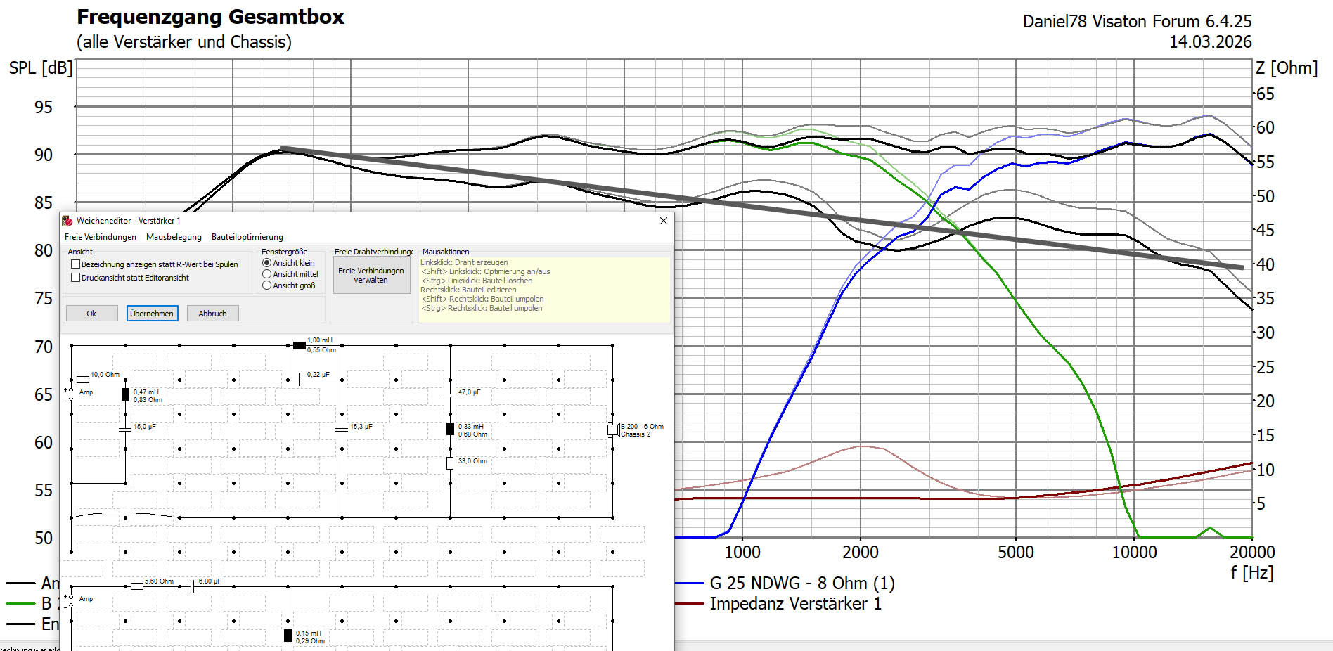

    Ja das stimmt schon alles. Technisch wäre auch ein richtiges WG mit dem G25ffl besser und dann etwas tiefer getrennt.
    Aber das geht alles etwas weg vom Konzept! Weil er soll halt min. einen großen 20er haben und trotzdem schön bis 3000hz spielen. Der Minihochtöner mit seinem kleinen Waveguide unterstützt nochmal die Optik. Sozusagen quatratisch,praktisch ,gut!
    Mir ist die heutige Sound Power Idee schon klar. Aber ich finde man muss auch die Kirche im Dorf lassen. Klar hat die passive Abstrahlung in den Raum großen Einfluss auf den Klang. Noch mehr aber die individuelle Raumakustik. Je schlechter diese desto größer der Einfluss der Abstrahlung auf den Klang.
    Meine Idee war:
    Primar Optik Devore like(!), guter Wirkungsgrad, Klang, Preis, Einfachheit, gute Impedanz(Röhre) und mit Visatonchassis
    Und um mal zu meinen Gunsten zu Simulieren das es mit der Messung besser harmoniert:
    Die Spitzen beim B200 sind ~1,5db lauter als der G25nd. Da braucht es in Boxsim 5,6ohm um den Hochtöner da runter zu bekommen
    Klicke auf die Grafik für eine vergrößerte Ansicht  Name: Cheetha simuliert wie sie spielt2.jpg Ansichten: 0 Größe: 424,7 KB ID: 735651
    Und hier ist der Energiefrequenzgang schon deutlich besser.
    Das RCL wird in der Realität übrigens nicht so toll wirken! Die Spitzen und senken sind in real schmalbandiger und ausgeprägter. Die Wirkung nicht so bilderbuchartig.
    Wenn ich gewusst hätte das es Relevanz bekommt hätte über 70 hz hinaus noch in 5er schritten gemessen. Dann wäre die 3d Darstellung etwas besser. Aber das wird dann bei meinem Drehaufbau zur Messung sehr kippelig und nicht mehr einfach ablesbar auf der Skala
    Und wichtig:
    Vielleicht sind auch meine Messungen nicht so genau! Ist ja auch Selbstbau zuhause. Klippel hab ich auch keinen
    Aber Boxsim ist jetzt auch nicht 1:1 real!
      Ich nutze das boxsim sehr intensiv, wenn ich eine neue Idee verfolge. Im Vorfeld mache ich 10 bis 20 unterschiedliche Simulationen. Wenn ich dann ans messen gehe habe ich so eine Vorwissen wie sich der einzelne Treiber verhält.
      Ich habe hier Boxen stehen die annähernd mit der simulierten Weiche laufen.
      aber. Sehr oft ist auch boxsim überfordert. Beim b200 oder der tl16h oder oder oder.
      Ich würde die Erkenntnis aus der Simulation schon annähernd nachvollziehen, passend wird das aber nicht werden. Gruß Timo

          Das Rundstrahlverhalten ist bei der realen Messung durchaus gut für das Setup finde ich. Die Kritik bezog sich denke ich eher auf das nachsimulierte Ergebnis. Deshalb hatte ich keine Boxsim Datei dabei.
          Mit Subwoofer(2x15er front +1x12er Rückwand) funktioniert er natürlich gut. Ich hatte ihn im Heimkino am Denon4800H mit 2 Setups bei 120hz(EQ bis 350hz) und 80hz( EQ bis 100hz für Musik und leise hören) getrennt laufen. Dann kann sie auch mal etwas lauter laufen

                  So ne Simulation ist ganz nett. Aber das ist eigentlich die Projekt Galerie und nicht Planung.
                  Du siehts doch wie die nachsimulierte Datei des Lautsprechers bzw auch meine Arbeitsdatei in Boxsim sich mit den gemessenen Werten unterscheidet. Was soll denn das gebastelt wenn du ohne messen nichtmal im Ansatz weißt ob die Bauteile so wirken würden. Der zweite Punkt ist der Klang. Ich glaube nicht dass der G25NGWG bei 1500HZ eine so gute Figur macht. Spätestens 2.1 am Sub knallt die Cheetah auch.
