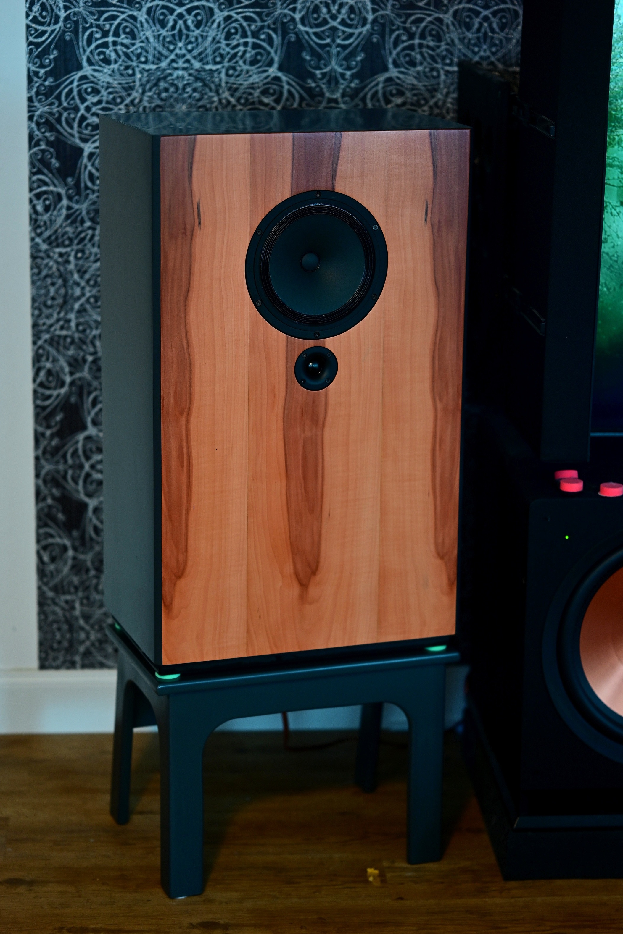

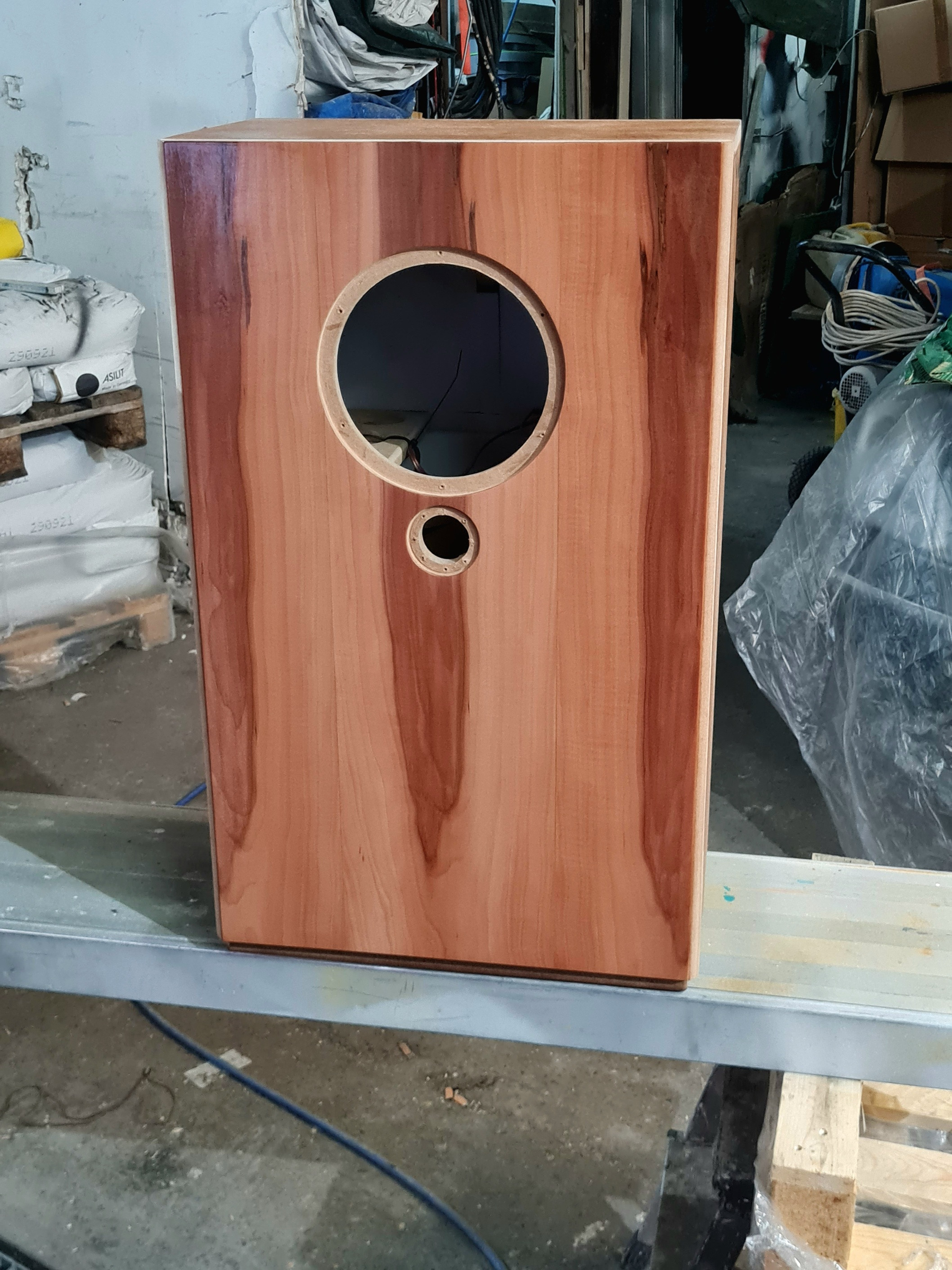

    Ich wollte nun mal meine „Cheetha“ vorstellen.
    Ich habe die Lautsprecher schon im letzten April fertiggestellt und auch lange bei mir im Wohnzimmer gehört, bis sie neulich wieder der Atlas DSM MK3 gewichen ist.
    Klicke auf die Grafik für eine vergrößerte Ansicht  Name: NZ5_5276.JPG Ansichten: 205 Größe: 1,15 MB ID: 734074
    Inspiriert vom Retrolook der berühmten Devore Orang-Utan und der Veröffentlichung vom G25NDWG wollte ich mit dem B200 etwas basteln. Der B200 braucht natürlich ordentlich Volumen um Bass zu produzieren.
    Ist die Cheeta jetzt ein Cheater oder ein anderer Affe?
    Vom B200 versprach ich mir mit dem ultraleichten Papiermembran einen hervorragenden Mittelton und entsprechende Dynamik. Problem ist natürlich der Bass.
    Hier braucht es eine große Kiste in Bassreflex
    Maße sind 80x50x32 (~95l netto) und entspricht so dem goldenen Schnitt. Will man mehr Volumen sollte man entsprechend proportional vergößern.
    Die Box hat hauptsächlich nur äußerlich Gemeinsamkeiten mit einer Devore ist also ein ganz eigener Affe.

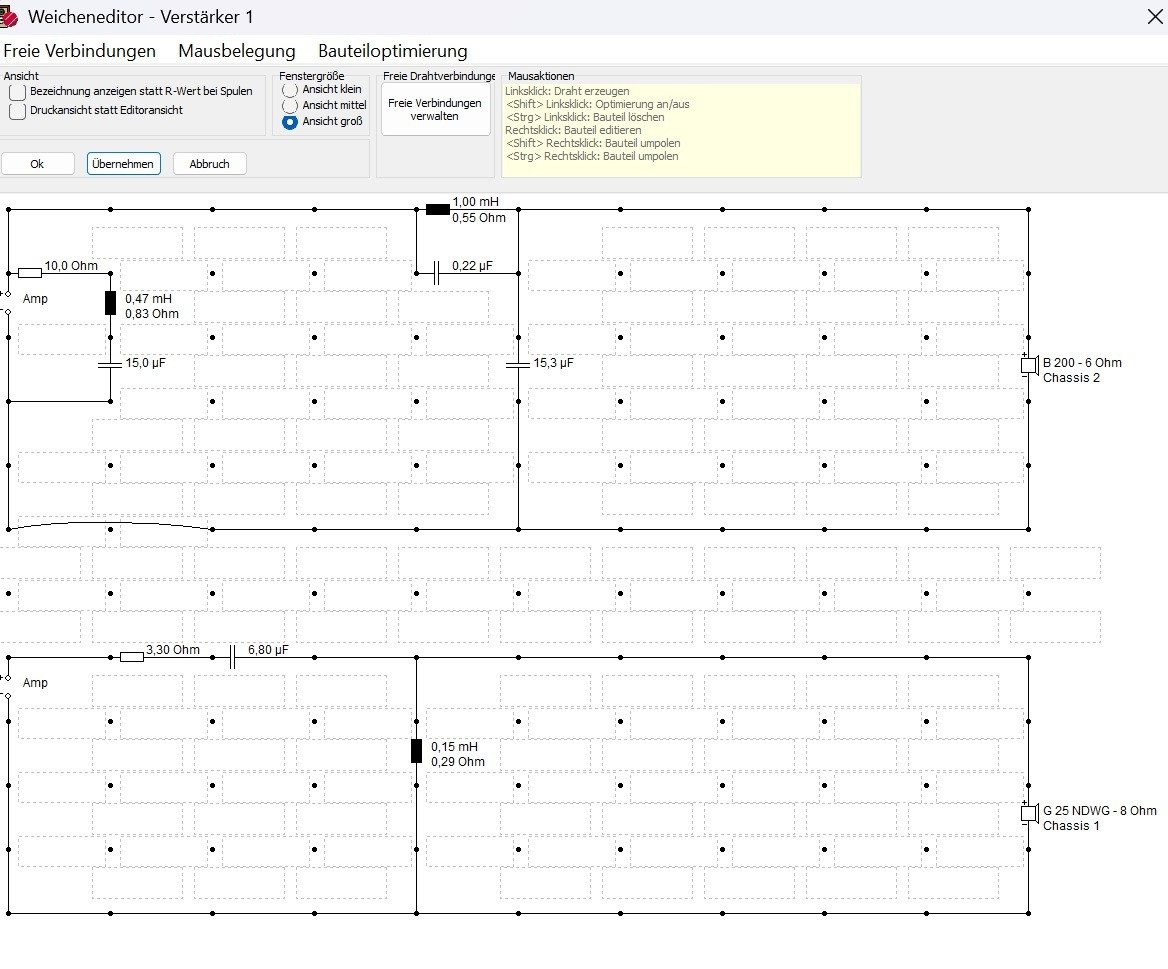

    Die Weiche trennt klassisch mit 12 dB und das Gehäuse ist sehr steif gebaut.
    Klicke auf die Grafik für eine vergrößerte Ansicht  Name: Weiche Cheeta.jpg Ansichten: 185 Größe: 214,4 KB ID: 734077 Klicke auf die Grafik für eine vergrößerte Ansicht  Name: Cheeta B V3 BR38hz - 1m Abstand- 2,83Volt-Nahfeldkorrigiert inkl Winkel.jpg Ansichten: 178 Größe: 295,8 KB ID: 734080

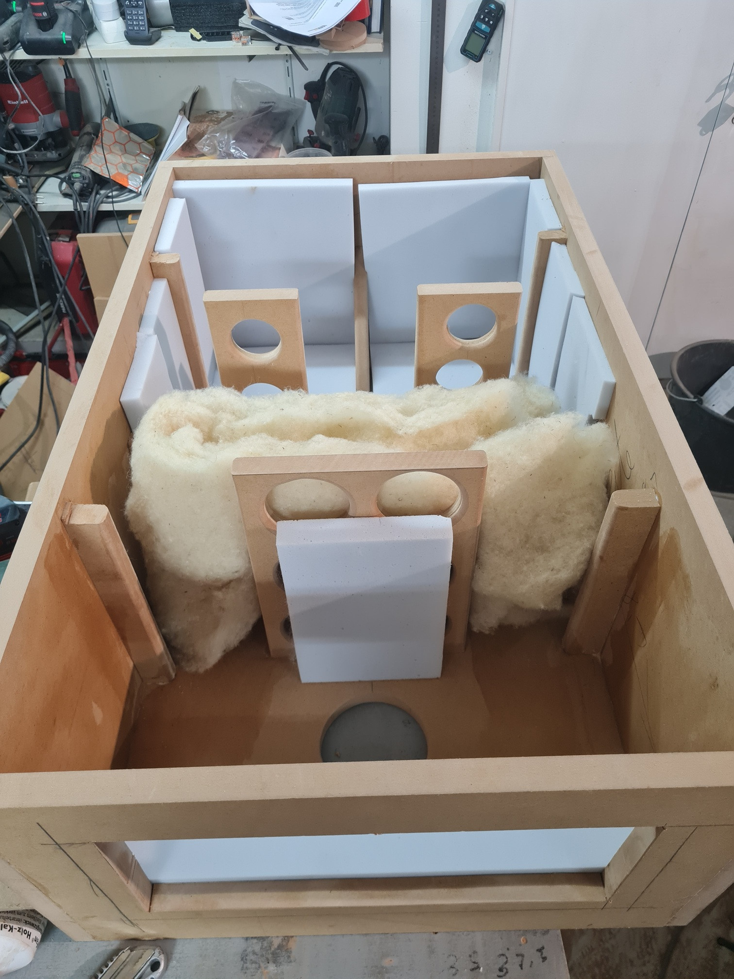

    Zusätzlich wurden die Schallwand innen noch mit Sperrholz und elastischem Kleber beklebt. Mann hätte die Schallwand noch ala Fink „schwingend“ an den Versteifungen abdämpfen können. Aber sie wurde direkt fest mit dem Korpus verleimt.
    Der Boden ist „doppelt“ mit großzügigem Ausschnitt am inneren Brett und verschraubt. So kann man nachträglich noch leicht im Inneren tunen und die Frequenzweiche einbauen wenn man den Boden entfernt.
    Um die Lautsprecher auf die korrekte Höhe zu bringen muss man noch einen Ständer bauen was den schicken Retrolook nochmal verbessert.
    Die Front ist mit Echtholzfunier beklebt und mit Möbellack versiegelt. Der Korpus und Ständer in Antrazith lackiert und mit 2K Klarlack in seidenglanz abschließend lackiert.
    Bassreflexrohr ist ein einfacher Kreischnitt in die Rückwand der mit „MDF Zusatzscheiben“ getunt werden kann. BR ist 10x5,7cm was eine Abstimmung inkl. Dämpfung von ~38hz ergiebt.
    Bedämpung besteht im Bereich des B200 aus 2-4cm Basotec an den Wänden und etwas Schafswolle in der Lautsprechermitte.
    Impedanz ist mit Korrekturglied sehr gleichmäßig bei 6ohm.
    Sie sollte sich eigentlich gut mit Röhrenverstärkern vertragen gerade auch weil der Wirkungsgrad mit 92dB hoch ist. Ich besitze aber selbst leider keinen um das zu testen.
    Die erste Version wurde noch bei 3500hz getrennt um den B200 mehr auszukosten aber eine Trennung bei 2670hz hat sich als klanglich besser herausgestellt.

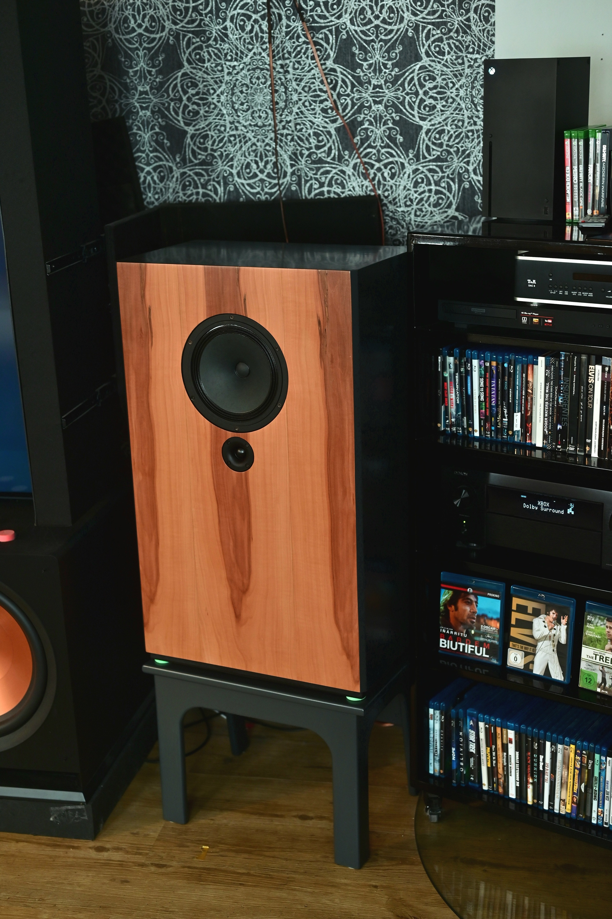

    Sie hat meiner Meinung nach ein sehr gutes und dynamisches Stereobild und eine klare natürliche Wiedergabe. Gerade Stimmen gefallen mir sehr gut.
    Insgesamt ein recht einfacher und kostengünstiger Lautsprecher. Der G25ndwg hat mich überzeugt. Im Pegel ist sie natürlich ohne Subwoofer durch den B200 begrenzt aber das Bassfundament ist satt!

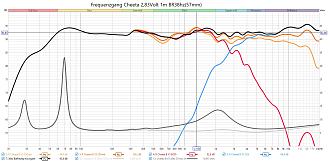

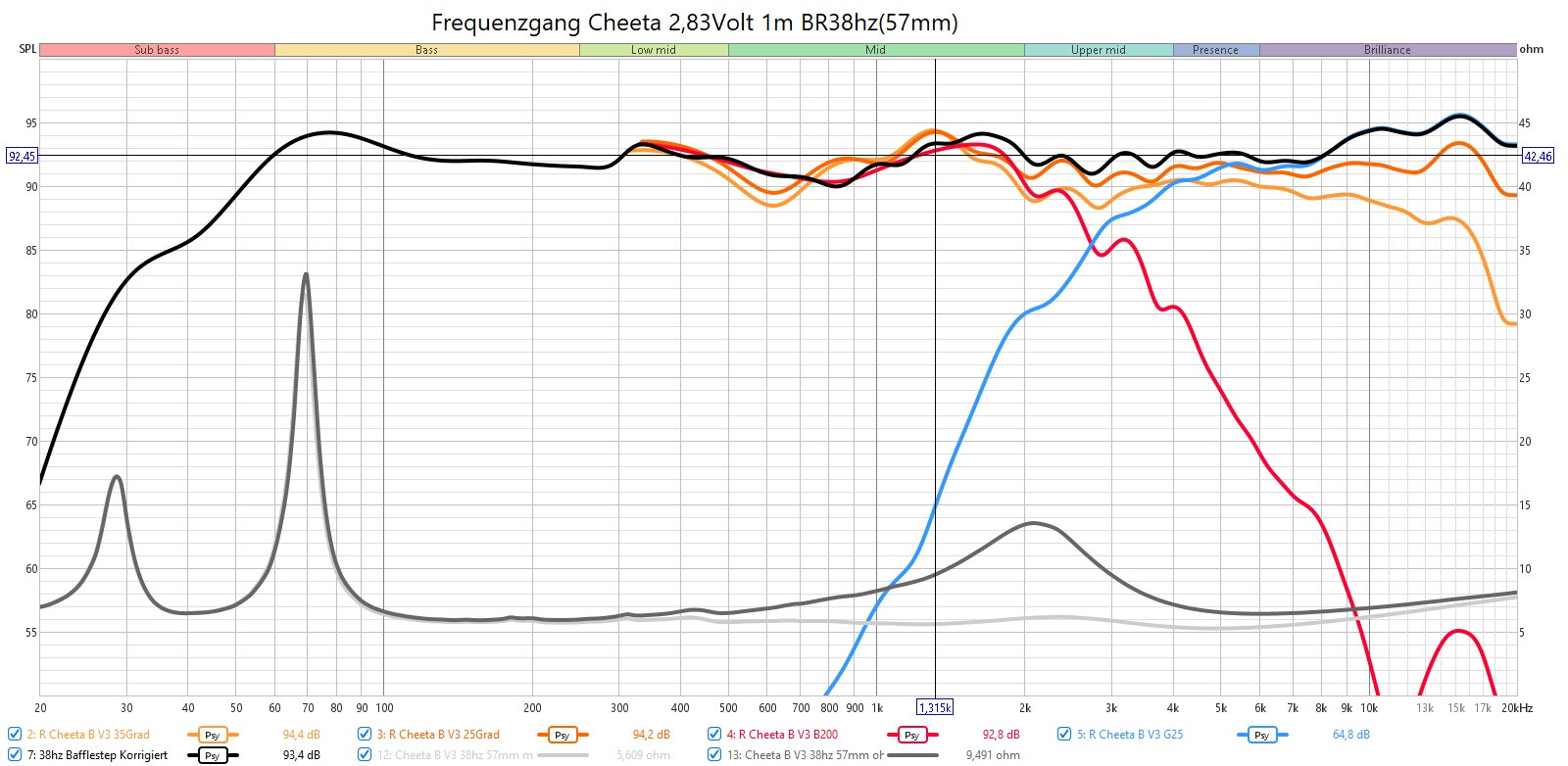

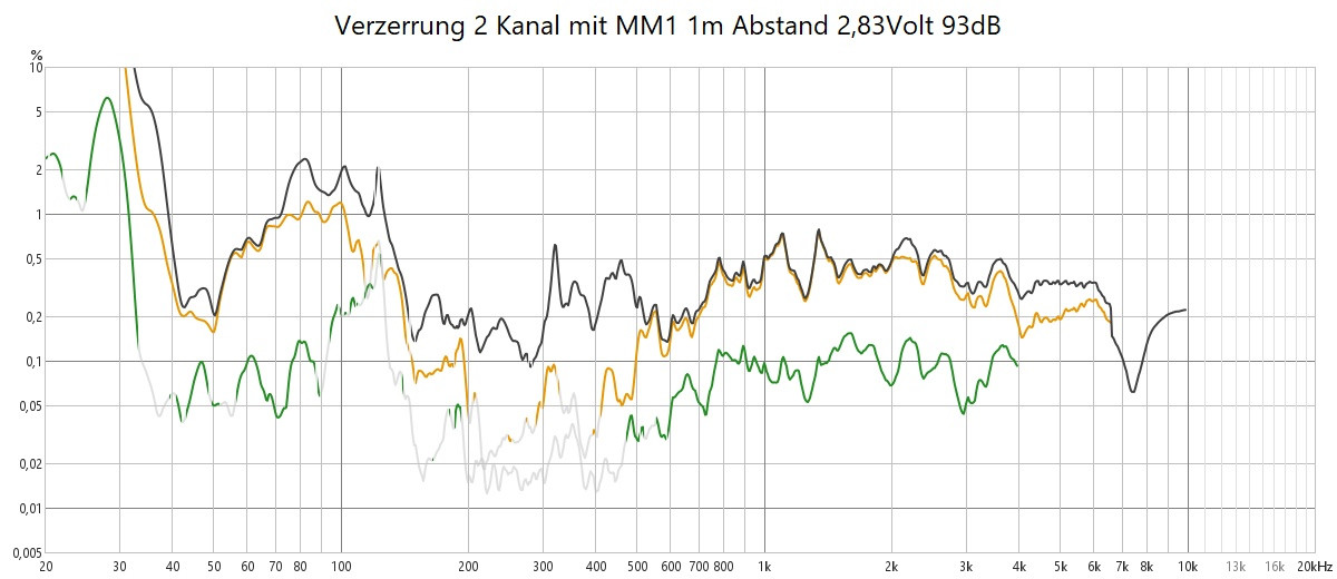

    Messungen
    Klicke auf die Grafik für eine vergrößerte Ansicht  Name: Cheeta B V3 BR38hz - 1m Abstand- 2,83Volt-Nahfeldkorrigiert inkl Winkel.jpg Ansichten: 0 Größe: 295,8 KB ID: 734087
    Der Frequenzgang ist Baffelestep korrigiert mit Nahfeldmessungen und gefenstert aus 1m entstanden. So wie man ihn in Zeitschriften sieht.

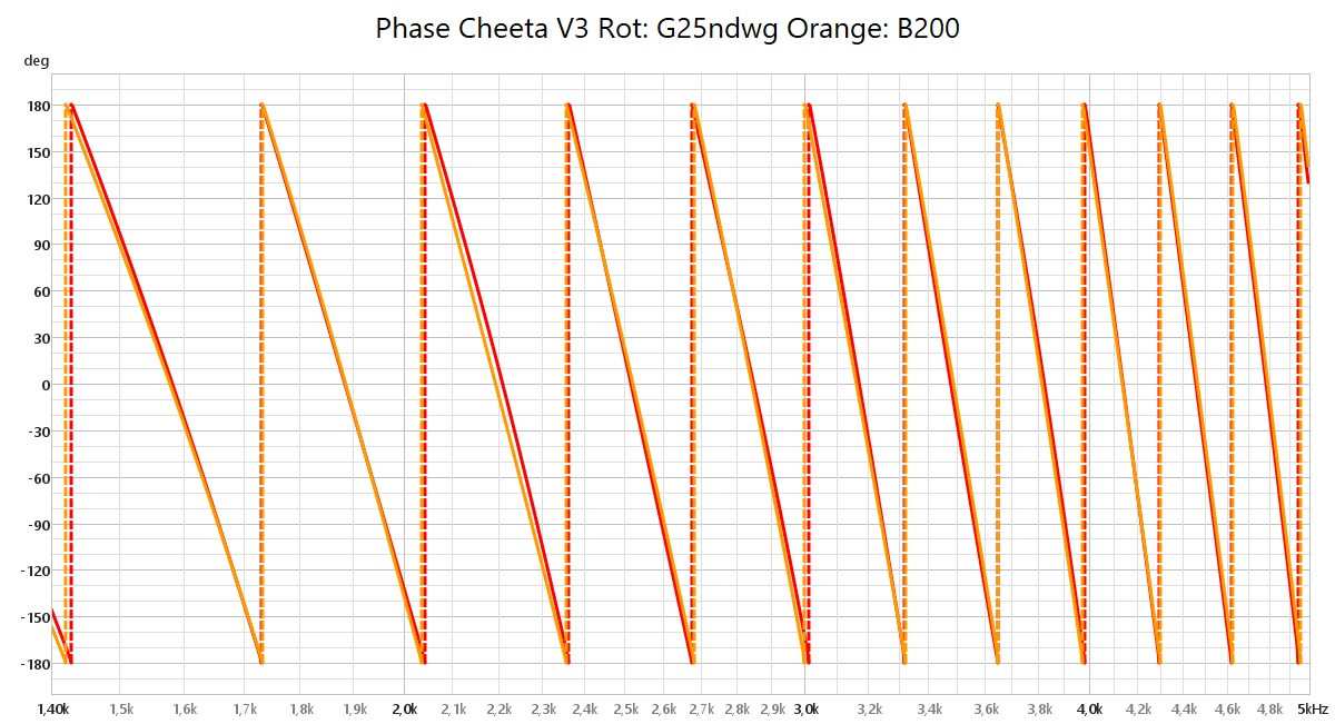

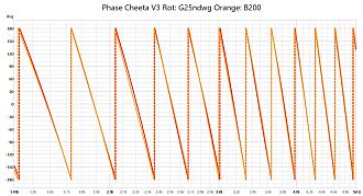

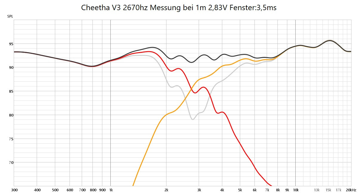

    Klicke auf die Grafik für eine vergrößerte Ansicht  Name: Freqenzgang Cheeta V3 3,5ms.jpg Ansichten: 0 Größe: 150,6 KB ID: 734084
    Gefenstert mit 3,5ms 2-Kanalmessung
    Gelb:G25ndwg Rot:B200 Hellgrau:Verpolt

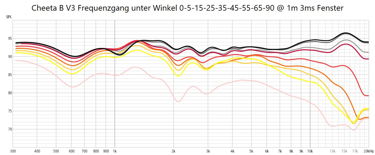

    Klicke auf die Grafik für eine vergrößerte Ansicht  Name: Cheeta B V3 Frequenzgang unter Winkel  0-5-15-25-35-45-55-65-90 @ 1m 3ms Fenster Nr3.jpg Ansichten: 0 Größe: 163,1 KB ID: 734085 Klicke auf die Grafik für eine vergrößerte Ansicht
Ansichten: 669
Größe: 251,2 KB

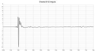

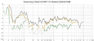

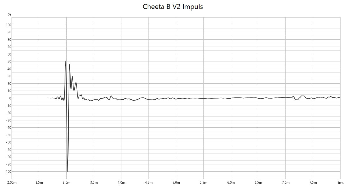

    Klicke auf die Grafik für eine vergrößerte Ansicht  Name: Cheeta B V2 2,83Volt 1m MM1 2 Kanal Verzerrung.jpg Ansichten: 0 Größe: 125,0 KB ID: 734083 Klicke auf die Grafik für eine vergrößerte Ansicht  Name: Cheeta B V2 2,83Volt 1m mit 3,5ms Fenster Impuls.jpg Ansichten: 0 Größe: 129,0 KB ID: 734082
    Bei verschiedenen Winkeln, Phase, Verzerrung und Impulsantwort. 2-Kanalmessung

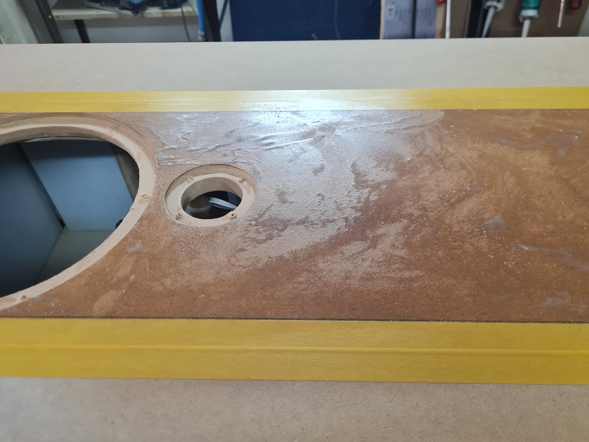

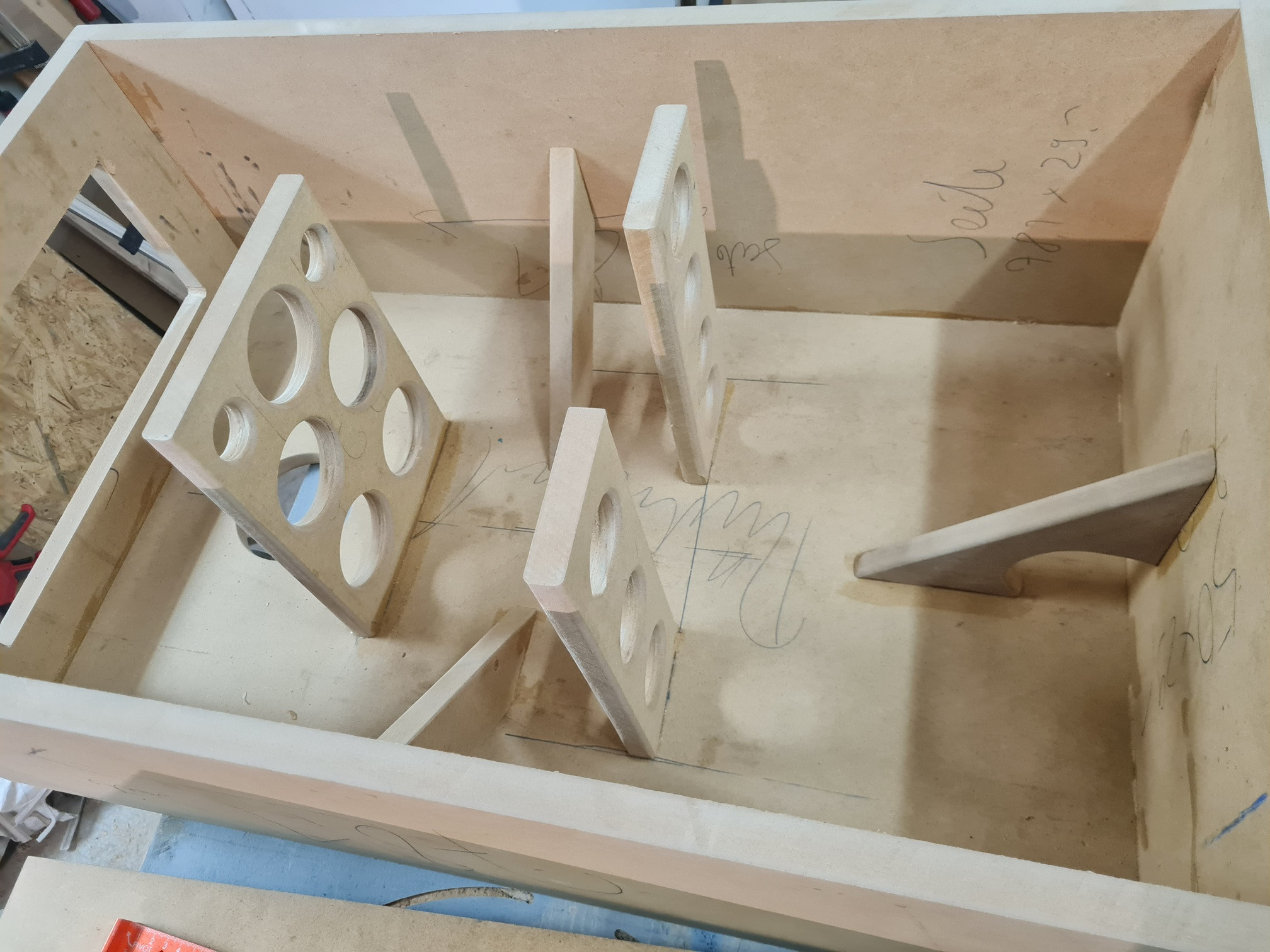

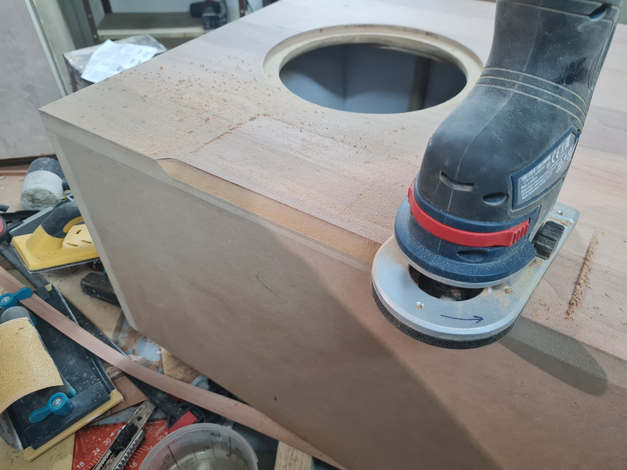

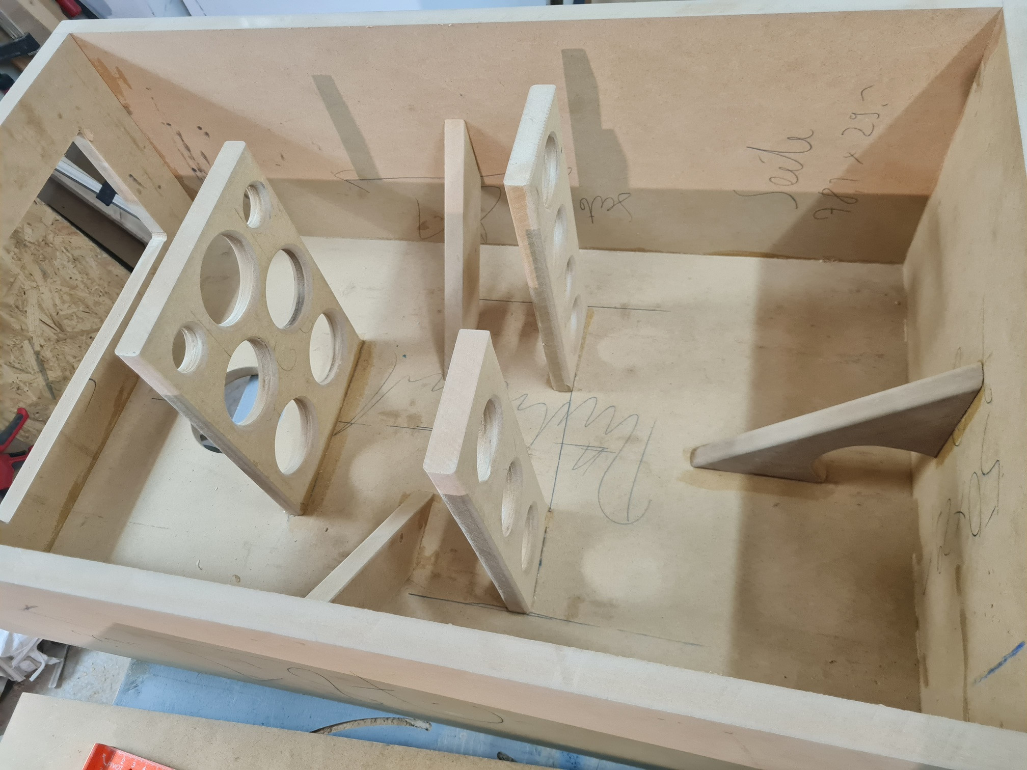

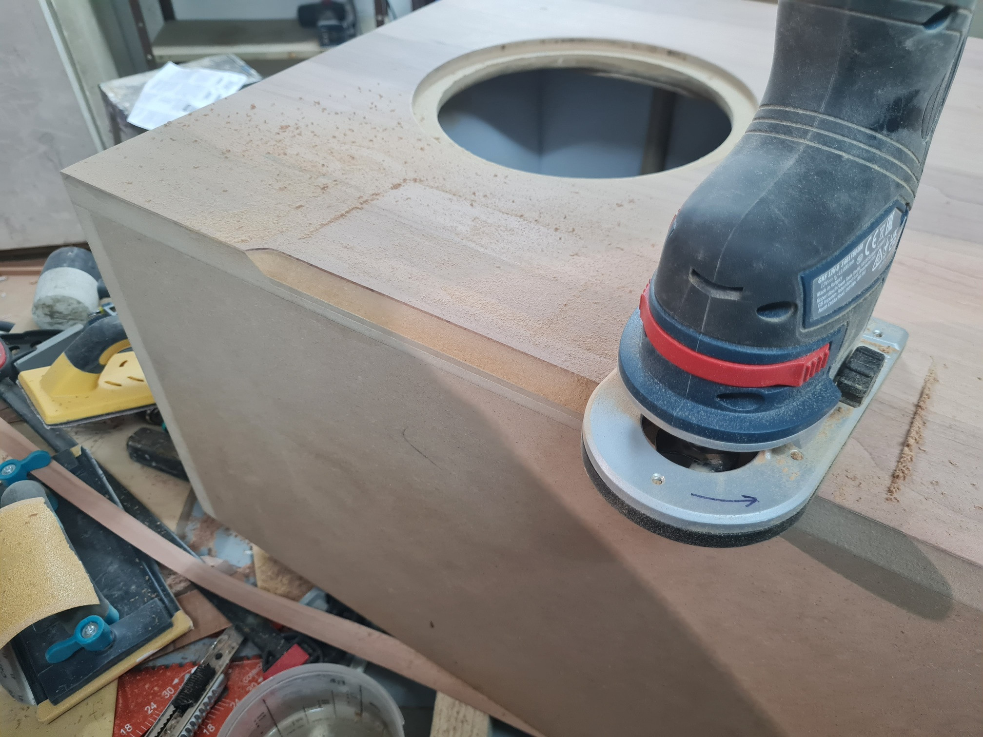

      Noch einige Bilder vom Bau.
Ansichten: 721
Größe: 574,0 KB
ID: 734095 Klicke auf die Grafik für eine vergrößerte Ansicht
Ansichten: 723
Größe: 597,9 KB
ID: 734090 Klicke auf die Grafik für eine vergrößerte Ansicht
Ansichten: 731
Größe: 917,4 KB
      Wie man sieht ist sie innen sehr steif gebaut. Das Gehäuse soll also möglichst wenig „Musik“ machen.
      Ja die Box ist mal wieder etwas "Over-engineered"

      Das Funier hab ich mit Pattex in jeweils drei Streifen verklebt und anschließend mit Schraubzwingen und einer Restplatte aufgepresst.

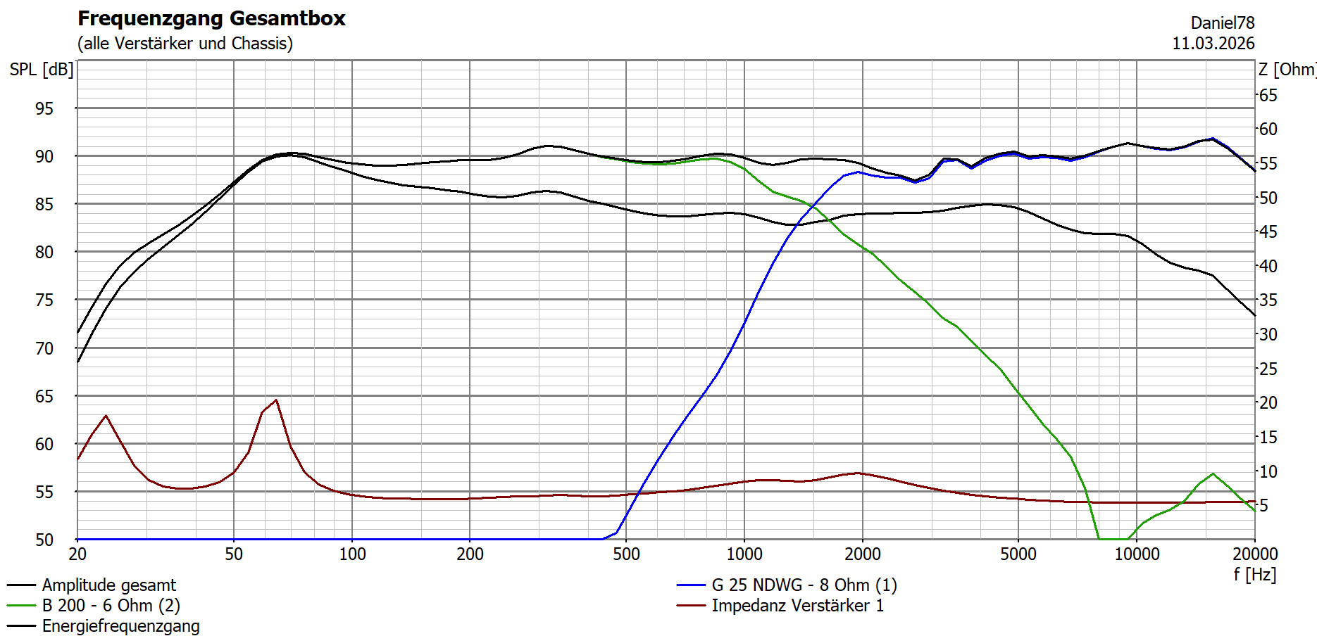

                Ich möchte ja eigentlich nicht meckern, aber hat niemand den Energiefrequenzgang im Auge? Ein 8 Zöller und kleine 25er Kalotte sind schon eine gewagte Kombination. Da würde ich versuchen, beim AchsenFG zugunsten eines insgesamt besseren EFG einen Kompromiss zu gehen...

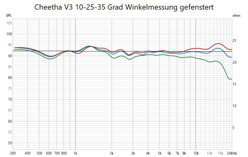

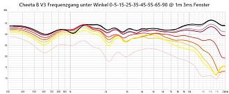

                  Ich denke du sprichst auf den Buckel in der 1000-2000hz Region an? Ich hatte da etwas mit Speerkreis und LRC experimentiert.
                  Das habe ich aber alles zugunsten der Phase beim Übergang, glatten Impedanz und Einfachheit verworfen.
                  Finde den Horizontalen Frequenzgang über Winkel eigentlich akzeptabel bzw sehr gut für das Layout.
                  Damit der ganze Lautsprecher ausgewogener wurde hab ich ihn letztlich auch tiefer getrennt.
                  Finde ihn in dieser Auslegung eigentlich sehr gut. Klanglich gefällt er mir echt gut. Hab ja im Vergleich die Concorde WG, unsere Phönix und die Atlas MK3. Da würde ich mal behaupten ist sie klarer Preisleistungssieger wenn es nicht laut sein muss und man den Retrolook mag.
                  Ich hab allerdings auch ein relativ gut bedämpftes Wohnzimmer. Hier kann selbst die Atlas Stereo.
                  Wer Verbesserungen sieht kann die gerne einfließen lassen. Ich kann sie derzeit wegen zwei Babys im Haushalt nur nicht gleich umsetzen.
                  Anbei noch der Winkelfrequenzgang bei 1m gefenstert bei 3,2ms.
                  10-25-35Grad

                    Nein, ich meine den Energiefrequenzgang in horizontaler Ebene. Duch deine Abstimmung ergibt sich eine Sprungstelle im Abstrahlverhalten. Im Bereich der Trennfrequenz bündelt der B200 schon stark, die G25 aber nur wenig. Im Energiefrequenzgang zeigt sich das durch die Sprungstelle. Der Hochtöner gibt viel zu viel Energie in den Raum ab. Der EFG sollte möglichst glatt verlaufen, theoretisch wie die eingezeichnete orangefarbene Linie. Mach dir übrigens keinen Kopf wegen der Phase. Ob es da dem theoretischen Optimum entspricht, ist ziemlich egal, sofern sich eine saubere Addition der Einzelfrequenzgänge einstellt. Natürlich ist eine vollkommen verdrehte Phase auch nicht sinnvoll. Ob der Schnittpunkt der Kurven aber 4, 5, oder 6dB unterhalb des Schnittpunktes verläuft, ist vollkommen wumpe, saubere Addition vorausgesetzt. Das Thema hatte ich vorletzte Woche noch mit einem sehr renommierten Dipl. Physiker, der für zahlreiche namhafte Hersteller entwickelt. Er vertritt ebenfalls diese Meinung.
                    Klicke auf die Grafik für eine vergrößerte Ansicht  Name: EFG Cheeta.jpg Ansichten: 0 Größe: 167,7 KB ID: 735530
                    Mit deutlich mehr Schaltungsaufwand könnte das Verhalten so aussehen:
                    Klicke auf die Grafik für eine vergrößerte Ansicht  Name: Cheeta original vs. Cheeta DHE.jpg Ansichten: 0 Größe: 173,6 KB ID: 735531

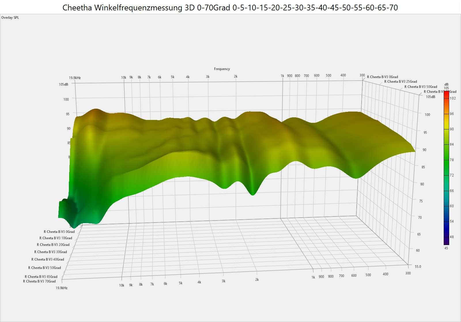

                      Aber ich sehe halt das starke aufbloomen in den realen Messungen lange nicht so stark? Der G25 NDWG ist doch real um einiges zahmer wie in der Simulation?

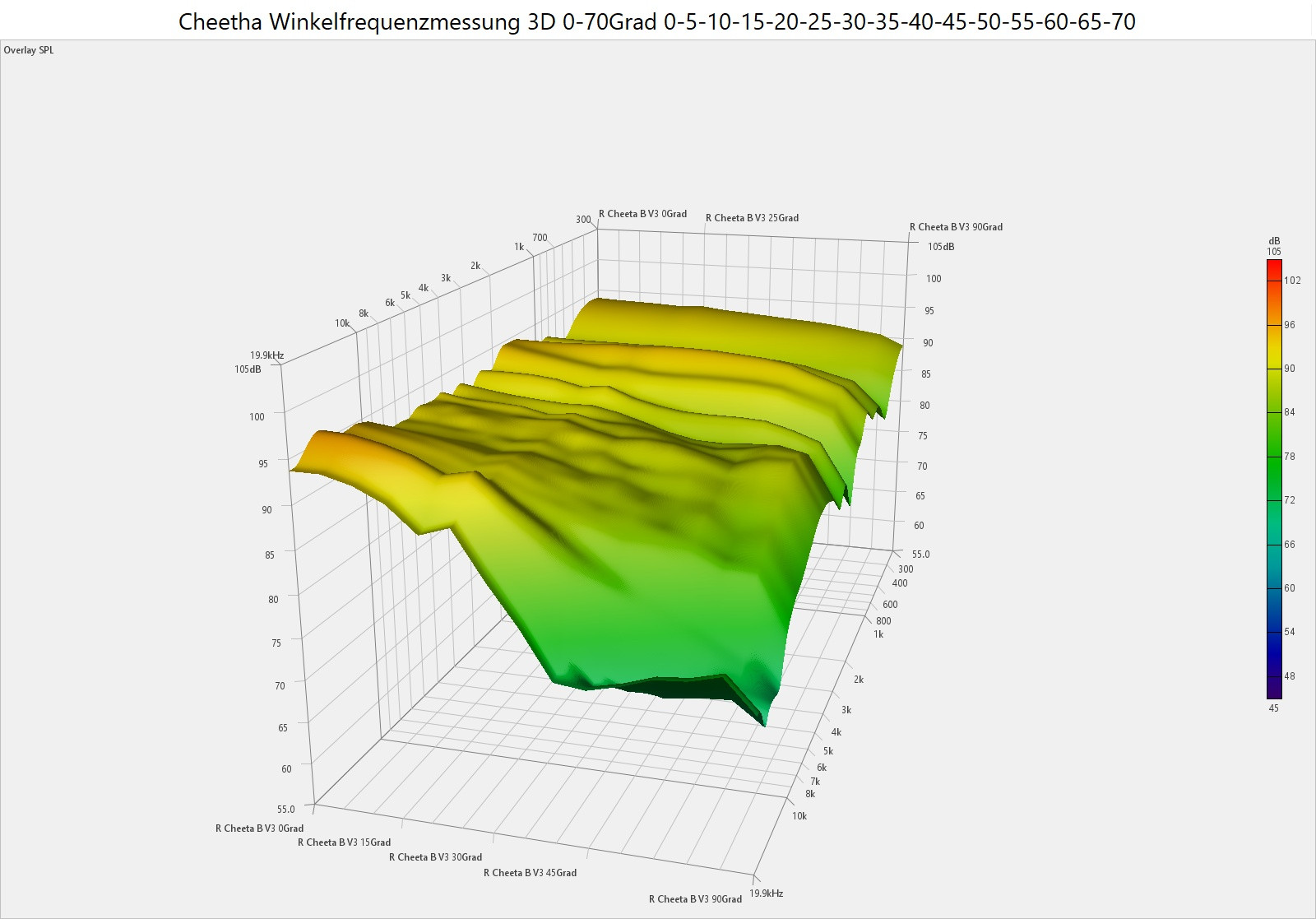

                      Hier mal die Frequenzgänge unter Winkel und 3D aus REW.
Name: Cheeta V3 Frequenzgang unter Winkel 0-15-25-35-55-90.jpg
Ansichten: 330
Größe: 264,5 KB
                      Wie man sieht gibt es bei 70 Grad nochmal ein Spike im Hochton. Aber um eine große Philosophin zu zitieren (nämlich meineFreundin): "So ist"
Name: Winkelfrequenzgang 3 3D Cheeta V3.jpg
Ansichten: 337
Größe: 228,8 KB
Name: Winkelfrequenzgang 0 3D Cheeta V3.jpg
Ansichten: 339
Größe: 205,4 KB
                      Ich finde immer noch das es in Bezug auf ein recht frei spielendes 20er Chassis ein tolle Ergebniss mit wenig Aufwand ist oder nicht?
                      Meiner Meinung nach stellt das die ganze Box und die Idee mit dem B200 auf den Kopf wenn ich dann mit 1500Hz trenne. Dann doch lieber ganz andere Chassis? Gf200, W200S8 oder W250S8 bzw Fremdfabrikat! Und dann auch gleich den großen Bruder G25FFL mit echtem Waveguide. Wäre auch eine schöne Idee!
