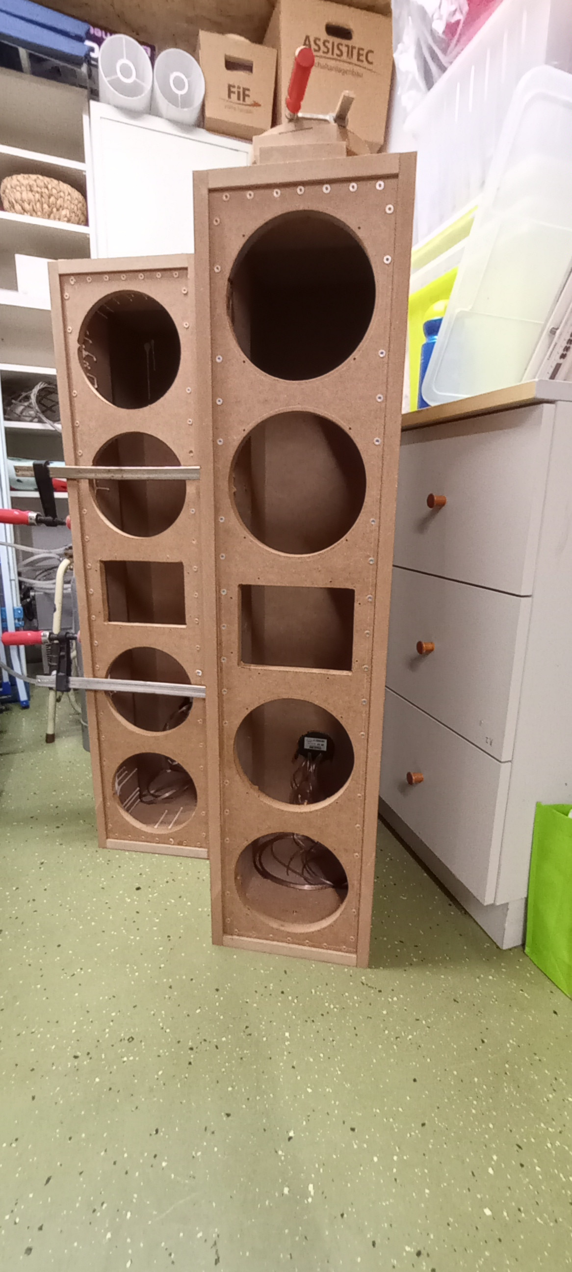

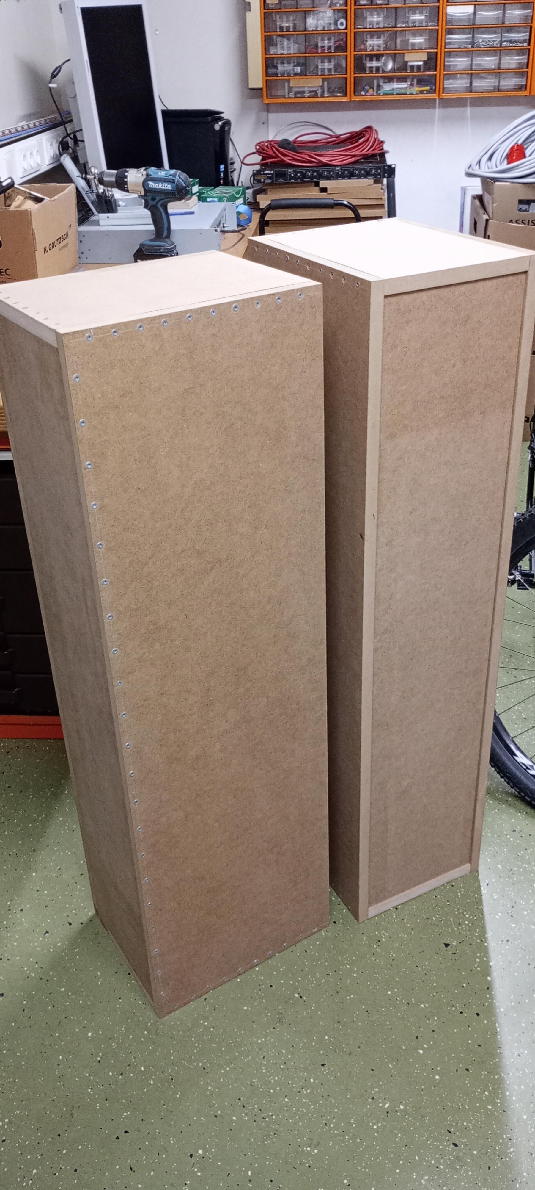

    So nach längerer Sommerpause endlich Zeit gefunden zum realisieren.
    Gehäuse geschraubt und innen mit Montagekleber gedichtet. Geht schneller als nur mit Leim....
    Hier die Projektplanung dazu:

    Rohbau beendet....
    • studiowork
      • 21.11.2002
      • 373
      Verschraubt und verklebt....

        Eine sehr interessante Lautsprecherkonstruktion. Bin auf den weiteren Verlauf gespannt.
          • 2432
          Habe auch meinen Klappstuhl aufgestellt und bin gespannt was draus wird.
          Eins noch: Nicht unterschätzen, wieviel Luft die BG´s bewegen - die großen Gehäuse brauchen dafür etwas Stabilität. Zumindest ein Bündel Dachlatten gehört da einfach rein.
            • 28739
            Und wenn der Klang zusagt, noch 2 Lagen Alubutyl rein. Das große Gehäuse als 2-Weger strahlt viel unerwünschten Schall ab.

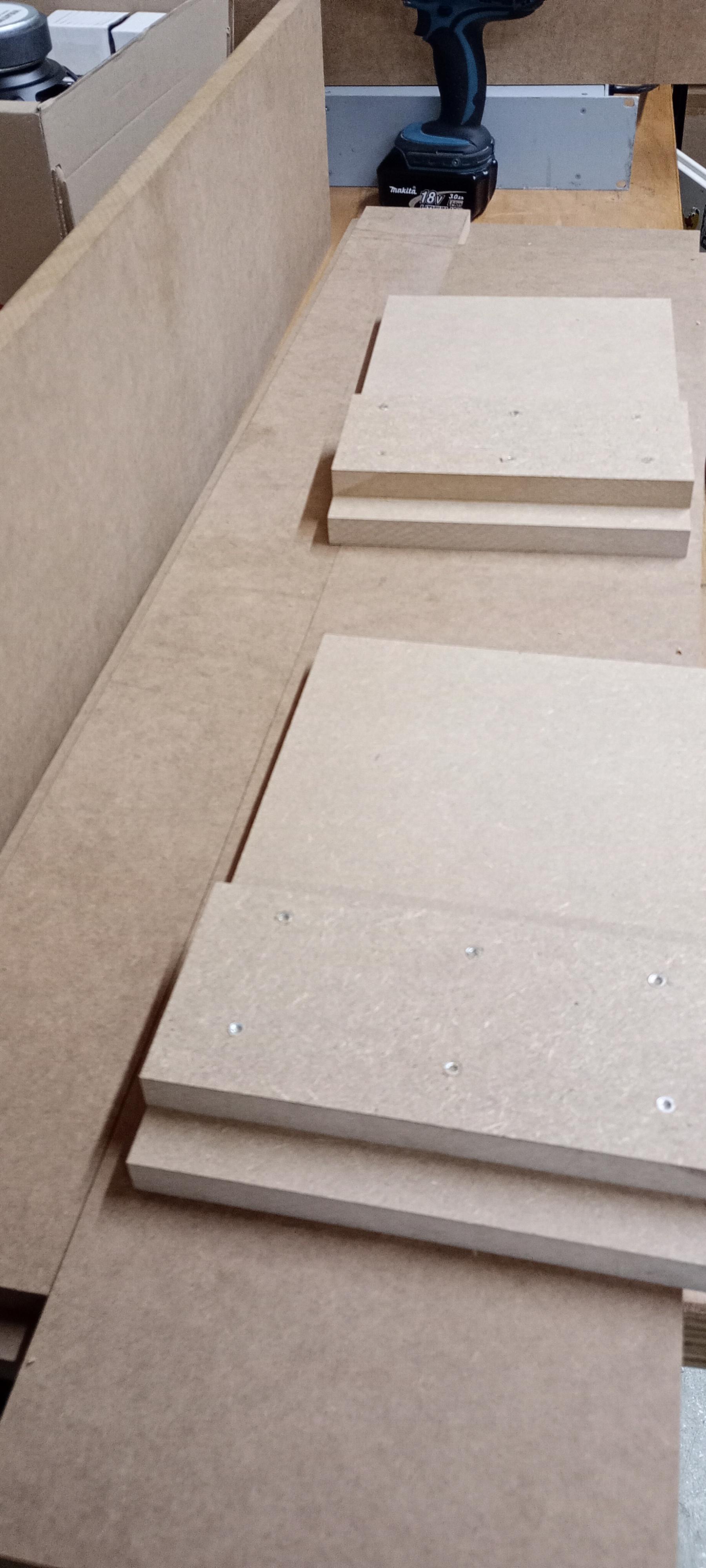

              Rundum der Schallwand Auflage ist das MDF doppelt und es kommen 5 querverstrebungen noch rein die schräg sind.

                Ich habe die damalige Weiche noch einmal überarbeitet, leider recht aufwendig, aber es scheint recht gut zu sein.Im Prinzip sind die einzelnen Zweige der BG 20 ja 16 Ohm Zweige, da habe ich die Bauteilewerte besser angepasst. Sowie eine steilere Trennung. Die zwei 0,47 mH 0,6 mm² Spulen im Tieftonzweig könnten natürlich besser durch eine 0,22mH Spule mit 1mm² ersetzt werden . Naja, wie auch immer, es ist nur eine Vorgabe, die jederzeit noch verbessert werden darf.

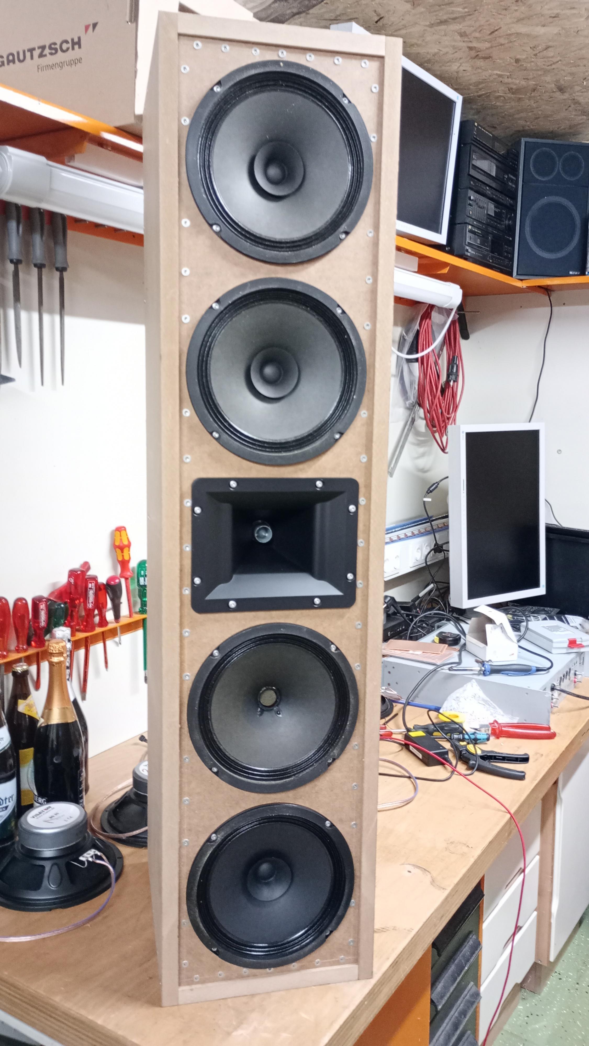

                    Weiter geht's...

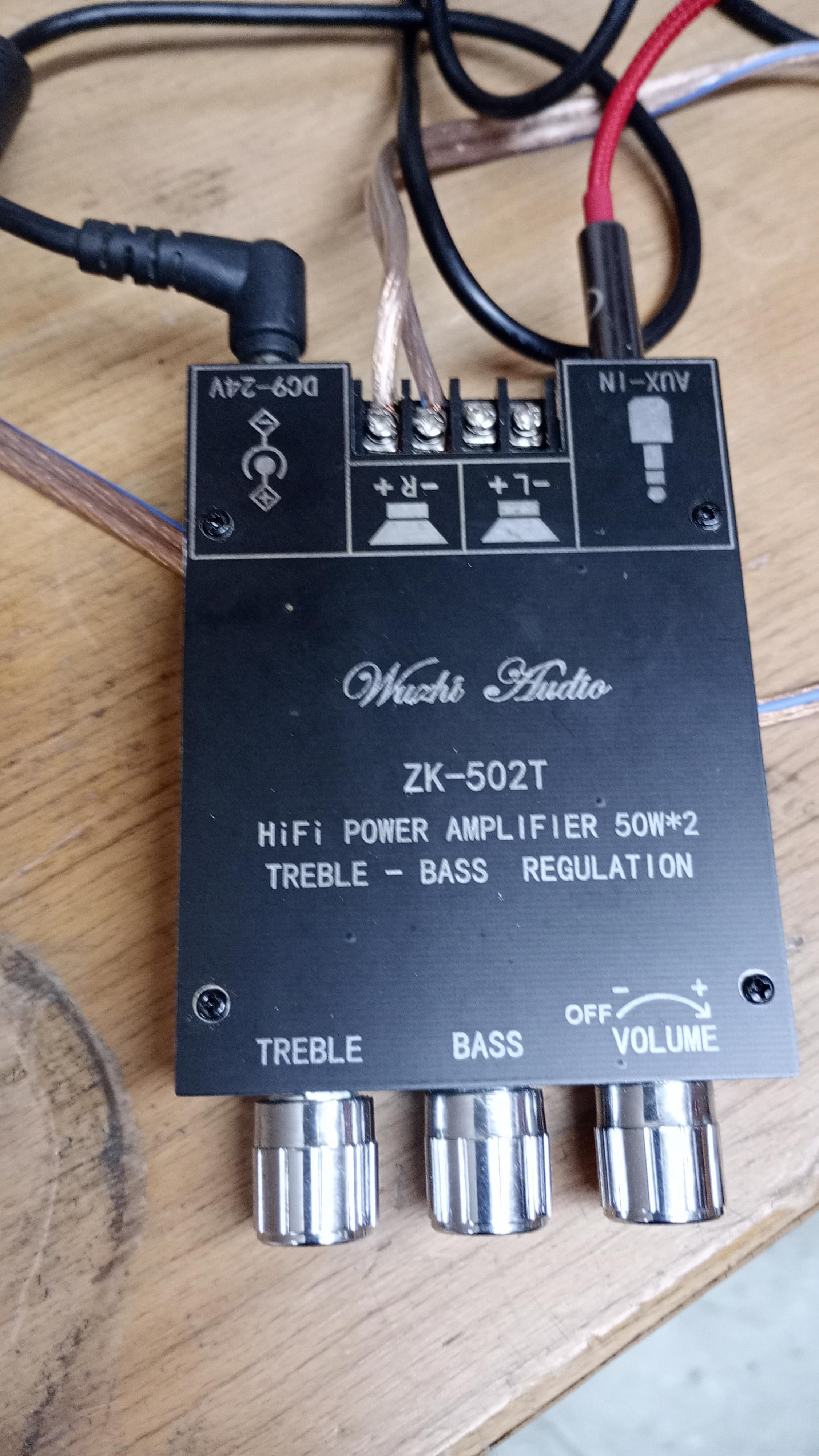

                      Die erste läuft schon... Klingt sehr gut, hat richtig Pegel und macht Spaß auch mit dem Micky Maus Verstärker zum testen.

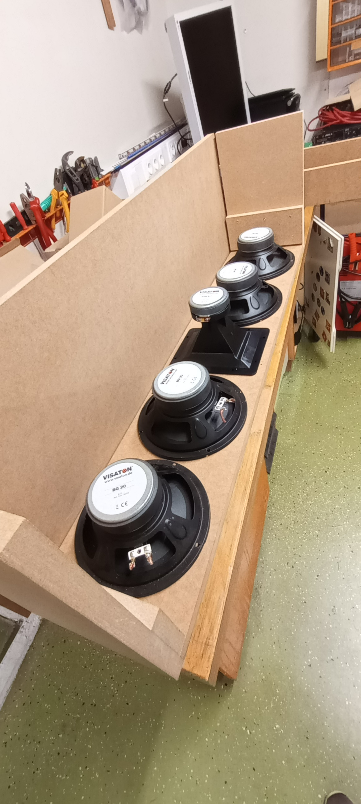

                        Zitat von studiowork Beitrag anzeigen
                        Weiter geht's...
                        Sind die Käppchen luftdurchlässig, sonst funktioniert das nicht ?
                        • studiowork
                          • 21.11.2002
                          • 373
                          Ja sind sie, hab schon 6 andere umgebaut.

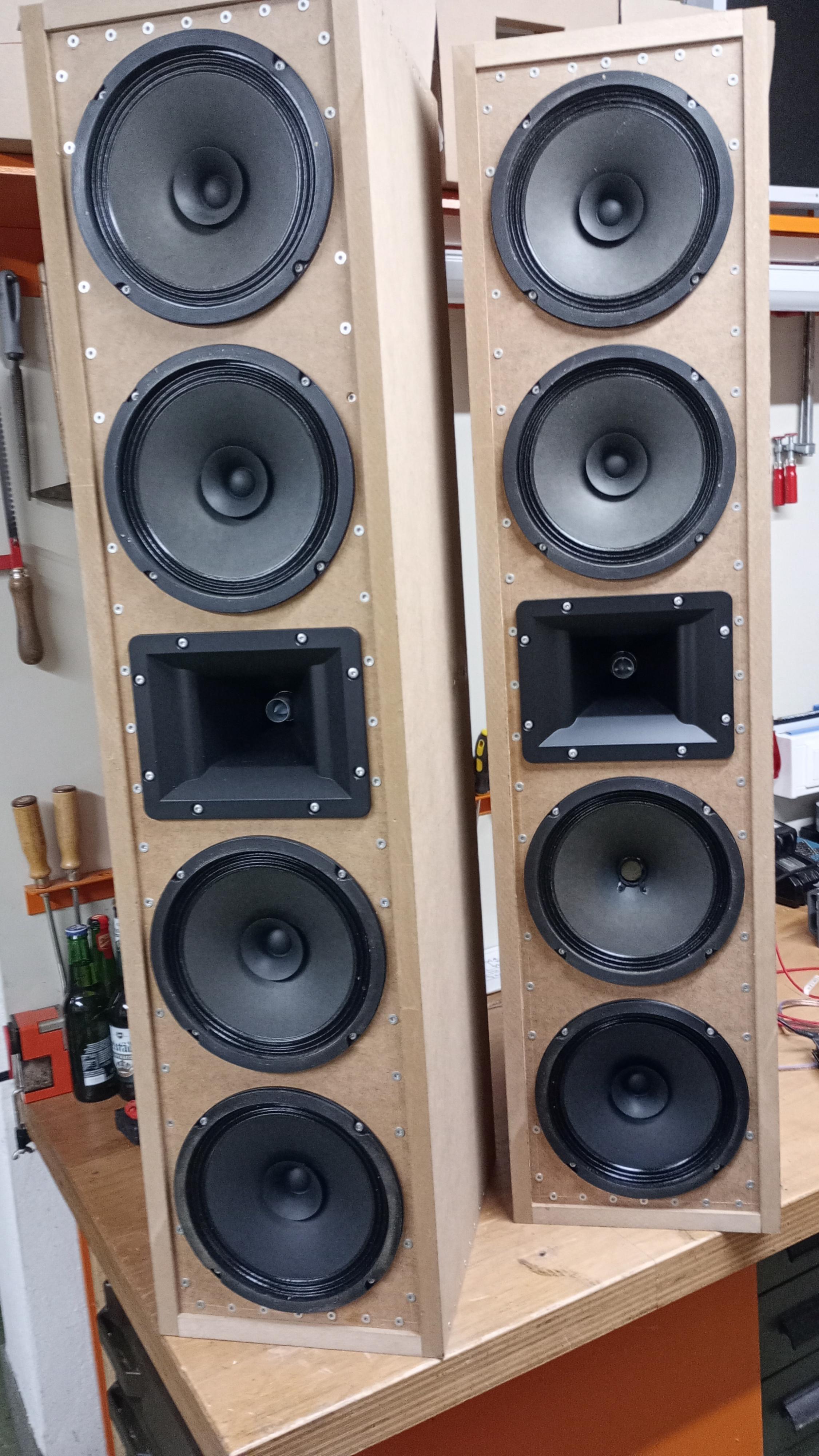

                            So jetzt beginnt die Testphase, und dann werden die Schwirrkonuse noch entfernt.
                            für's erste kann ich sagen das die Tops auch ohne zusätzlichen Subwoofer auch richtig gut Bass können und auch der maximal Pegel passt auch.
                            Mit einwenig Equalizer Spielereien spielen sie auch ziemlich neutral.

                              Hier noch ein Foto da es gestern nicht funktioniert hat... Klicke auf die Grafik für eine vergrößerte Ansicht
