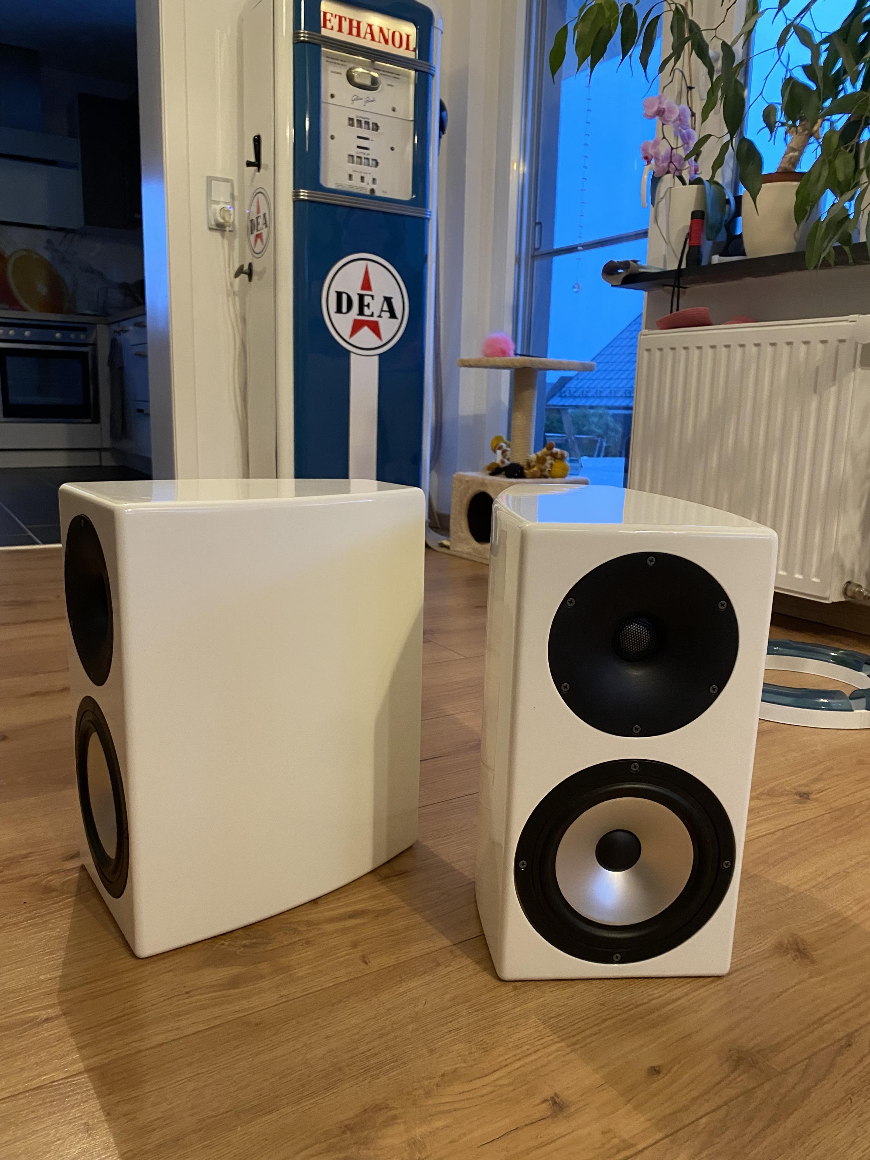

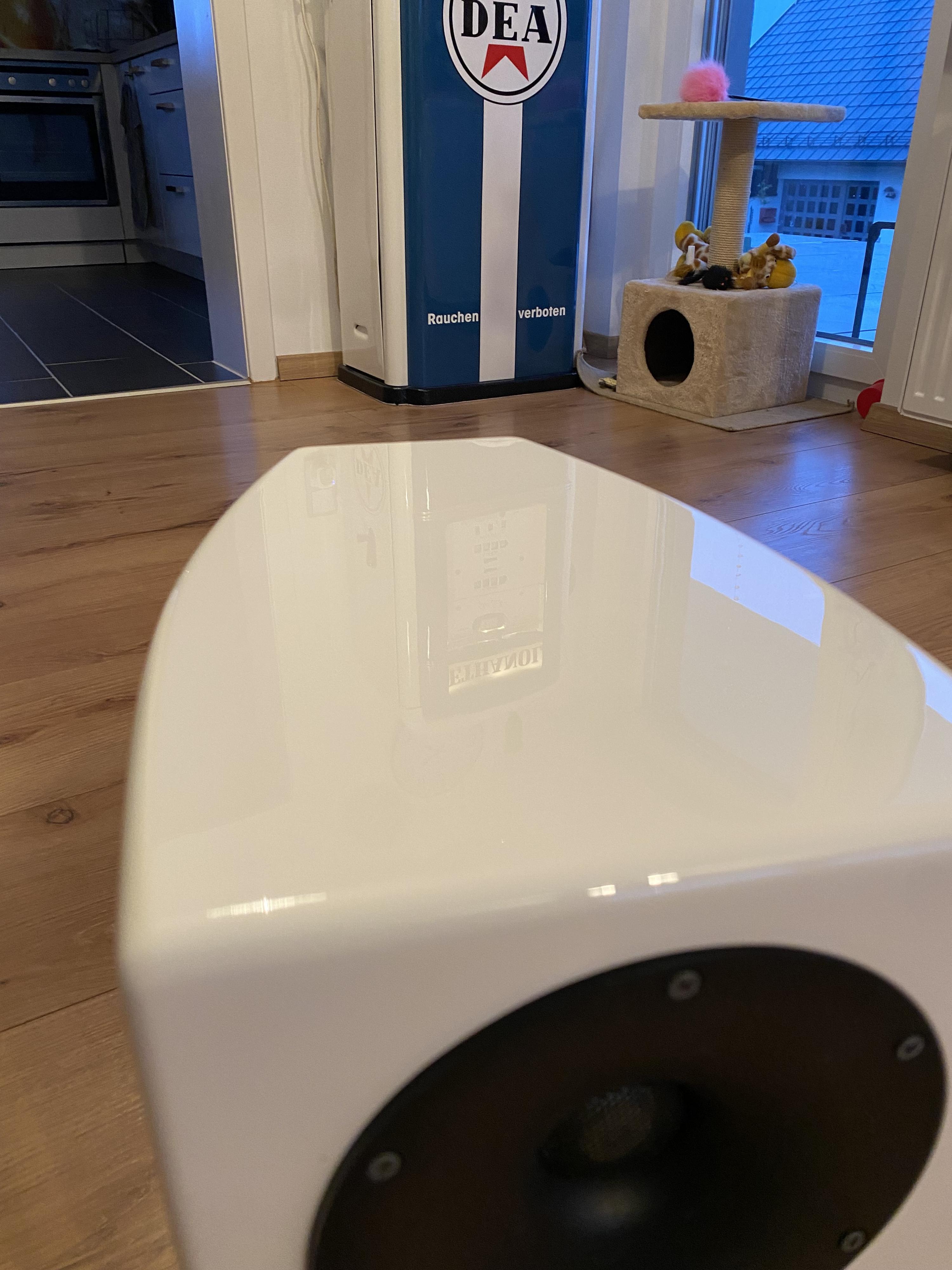

          Hallo Zusammen,
          gestern habe ich die Bijou zusammengebaut und getestet.
          Der Klang begeistert. Sogar im Bass Bereich erstaunt mich das trotz des kleinen kompakten Gehäuse möglich ist.
          Ich bin mehr als zufrieden.
          Im Vergleich zu meinen großen Lautsprechern klingt die KE mit Waveguide minimal anders. Ich kann nicht sagen was mir besser gefällt.
          Rein vom Gefühl her, hat das Waveguide weniger S-Laute und klingt trotzdem etwas heller.
          Ich werde noch ein wenig testen.

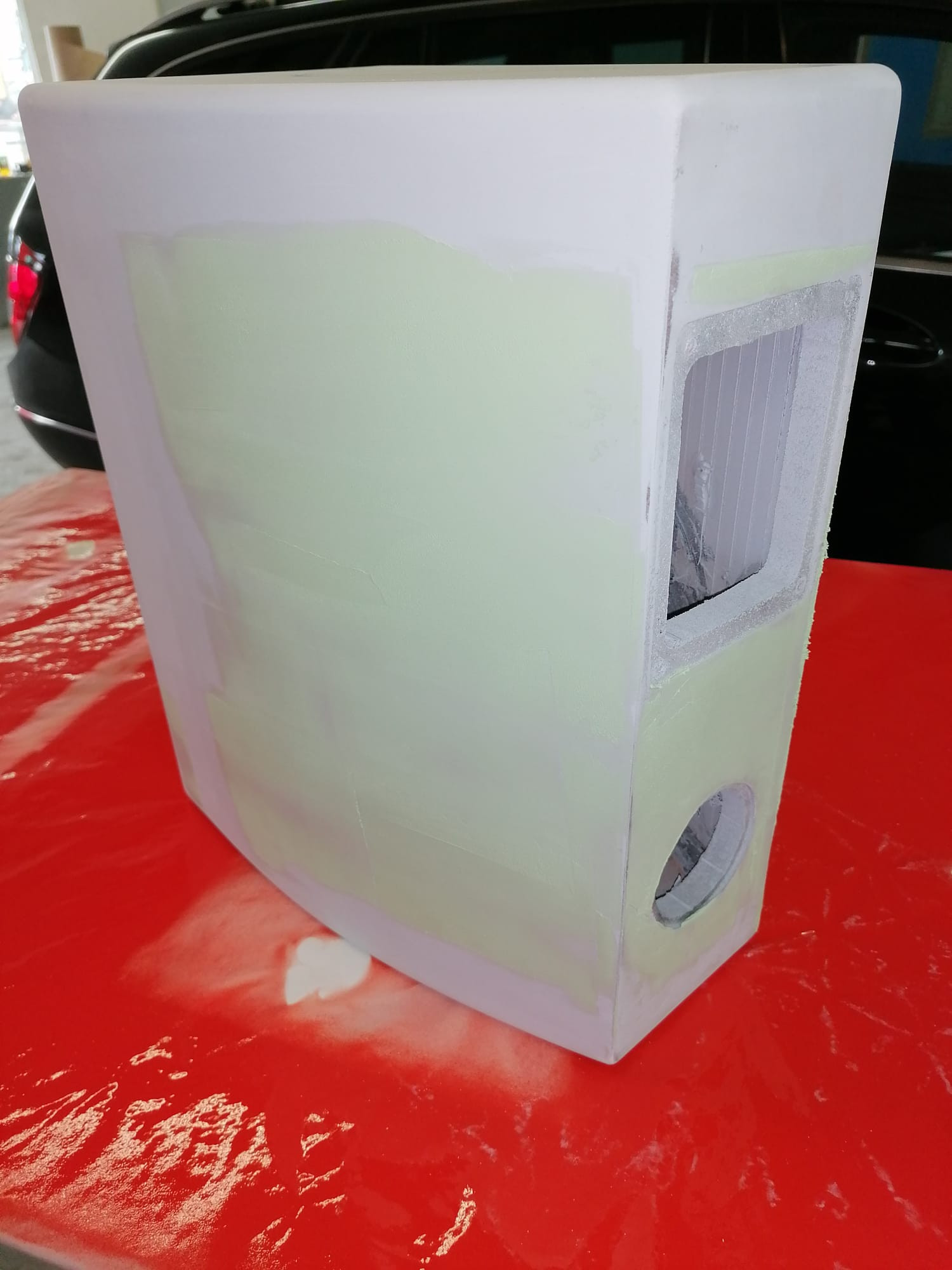

                  Hallo Zusammen,
                  kleines Update. Die Gehäuse Bijous und der Subwoofer sind beim Lackierer. Nächste Woche gibt's das Finish in Weiß Hochglanz.

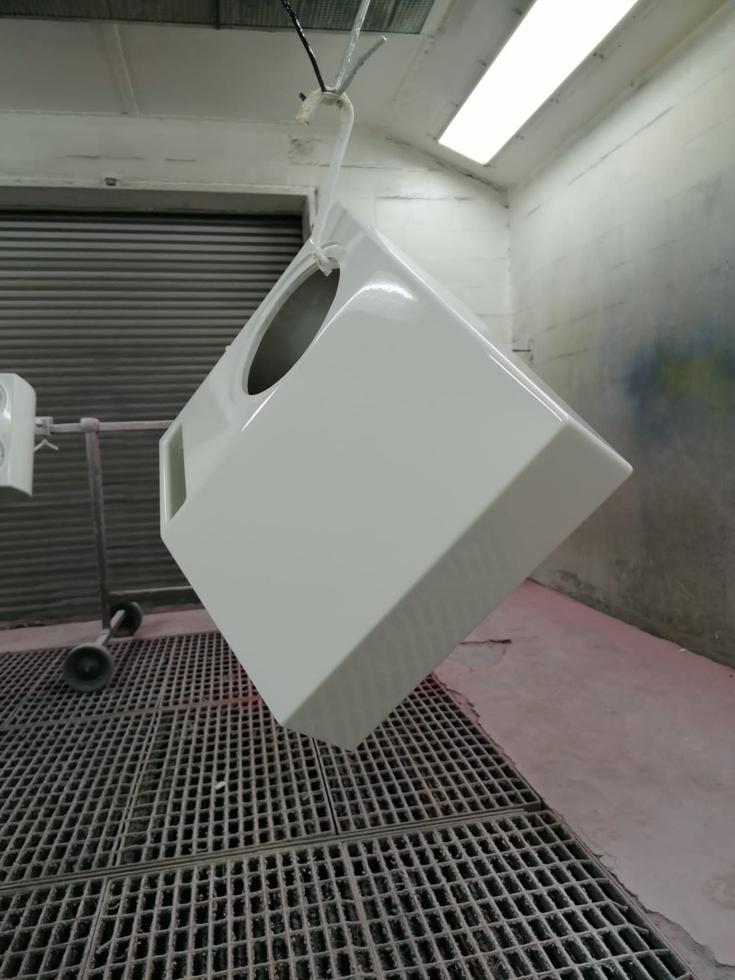

                    Und weiter gehts. Der nächste Spachtel und Schleifdurchgang.
                    Nach ein paar Tage Aushärtung kommt nächste Woche der Lack drauf.

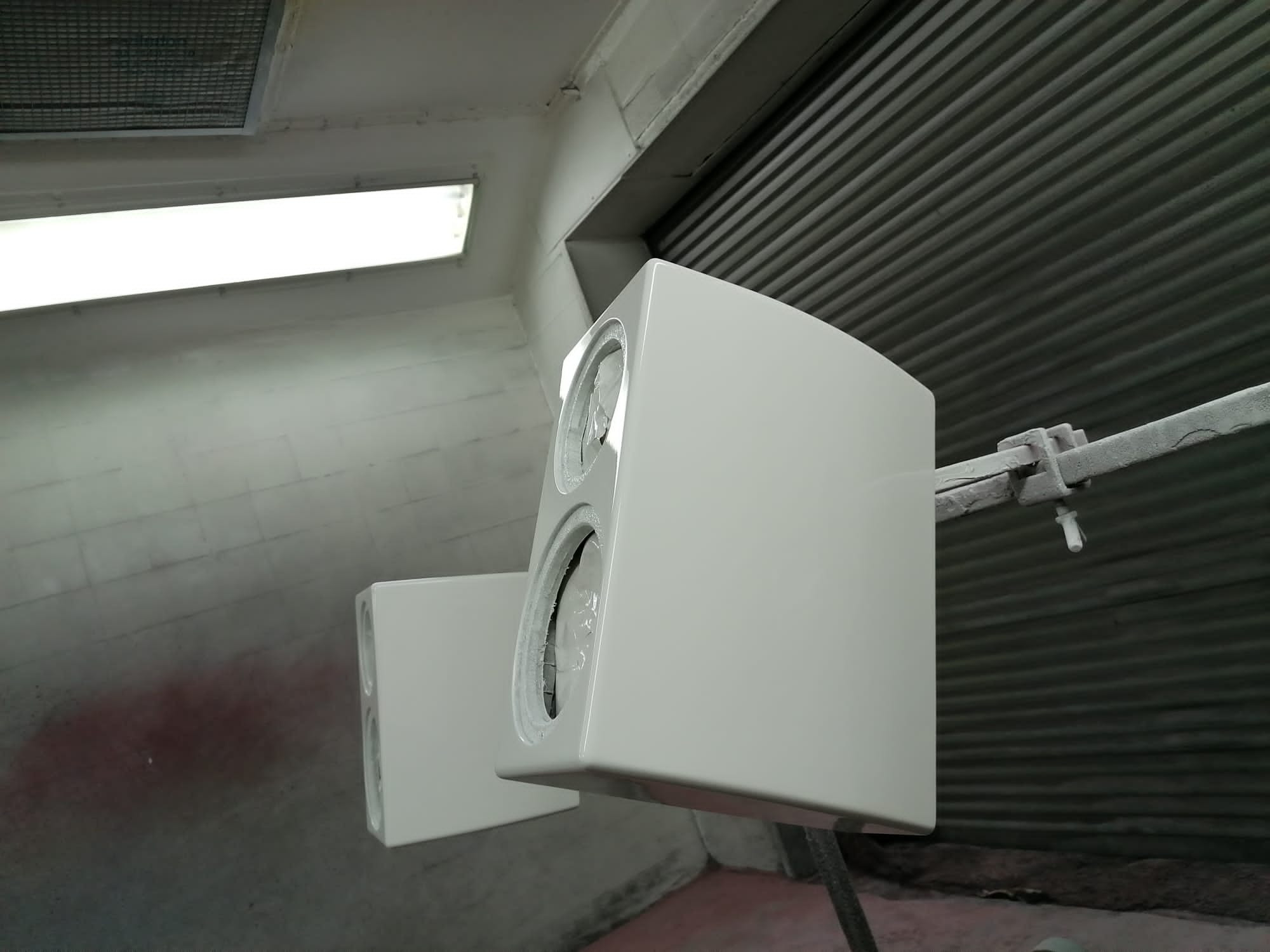

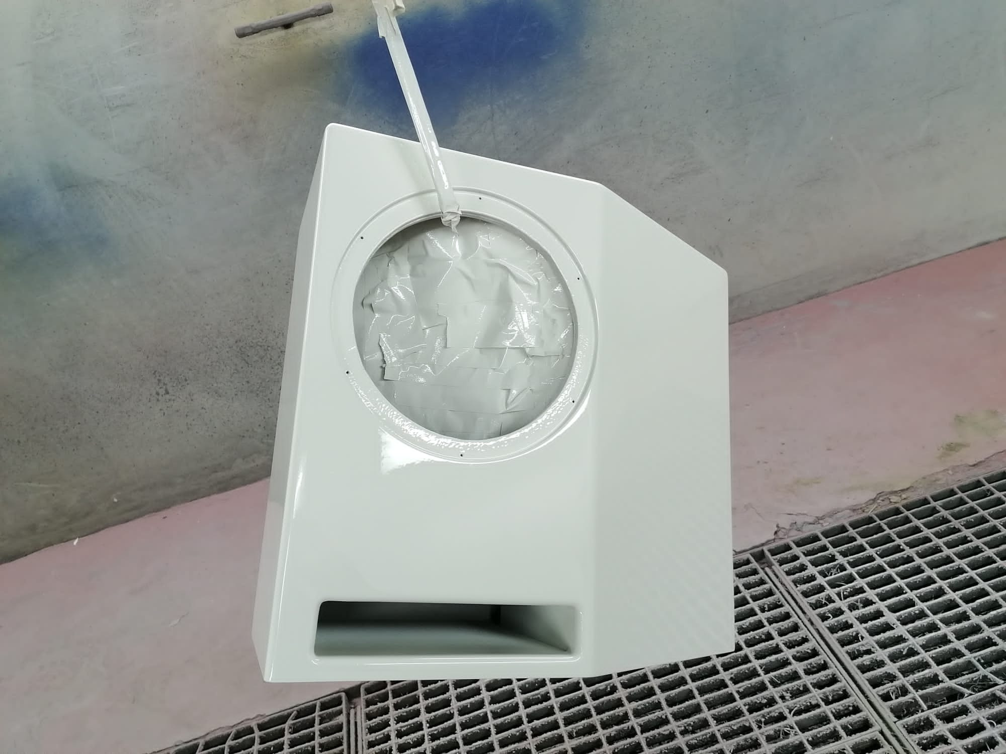

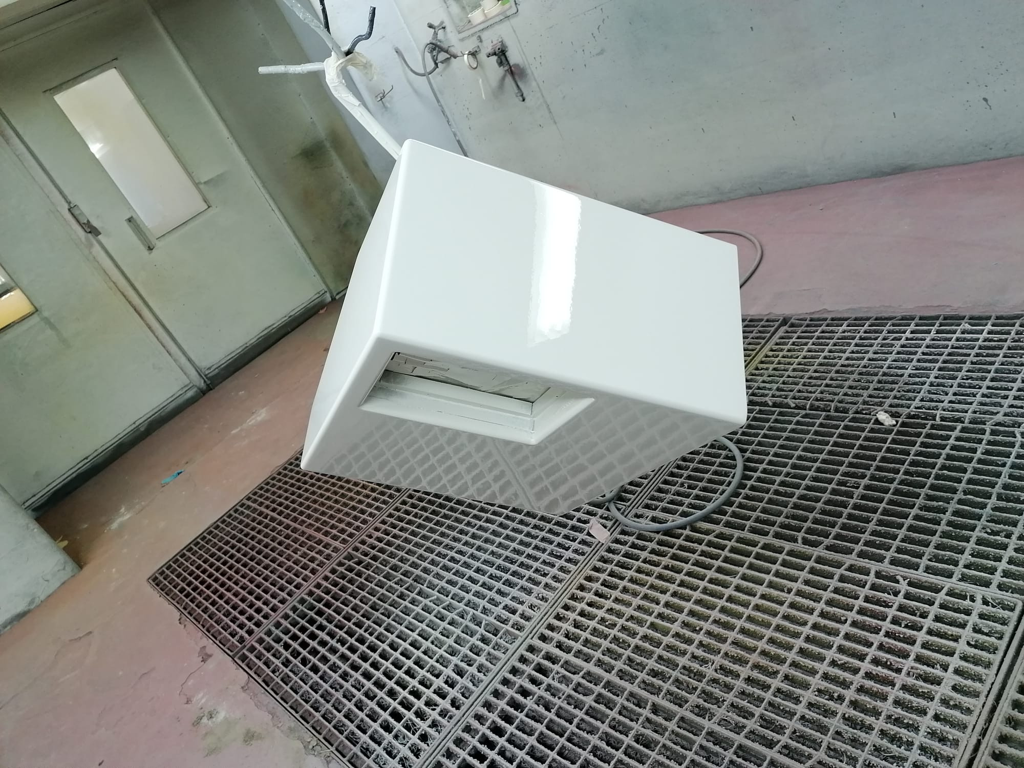

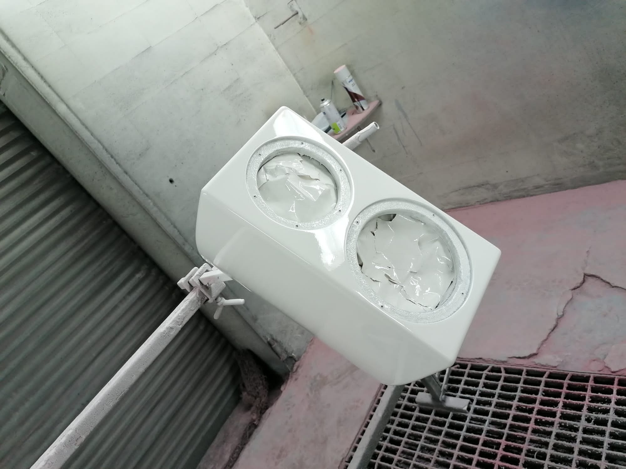

                      Es gibt wieder ein Update.
                      Heute kam die erste Lack und auch die erste Klarlackschicht drauf.
                      Anfang der Woche wird nochmal angeschliffen und dann kommt eine weitere Klarlackschicht drüber.

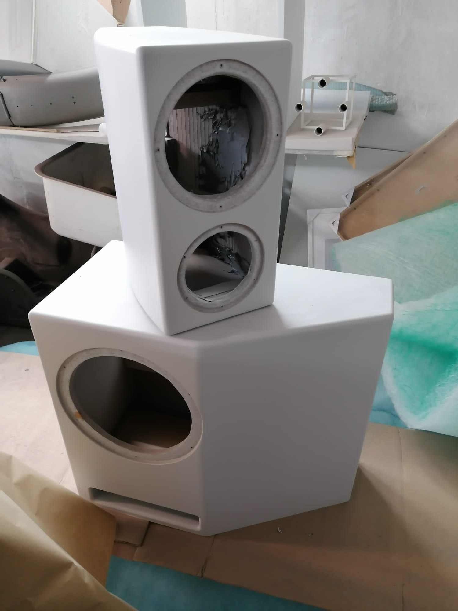

                          Heute ging es tatsächlich schon weiter. Die Gehäuse sind vom Lackierer zurück.
                          Erstmal alles eingebaut. Allerdings kann ich sie noch nicht komplett in Betrieb nehmen. Ich habe heute Abend keinen Lötkolben zur Verfügung.
                          Aber zusammenschrauben und sabbern ging schon mal :-)

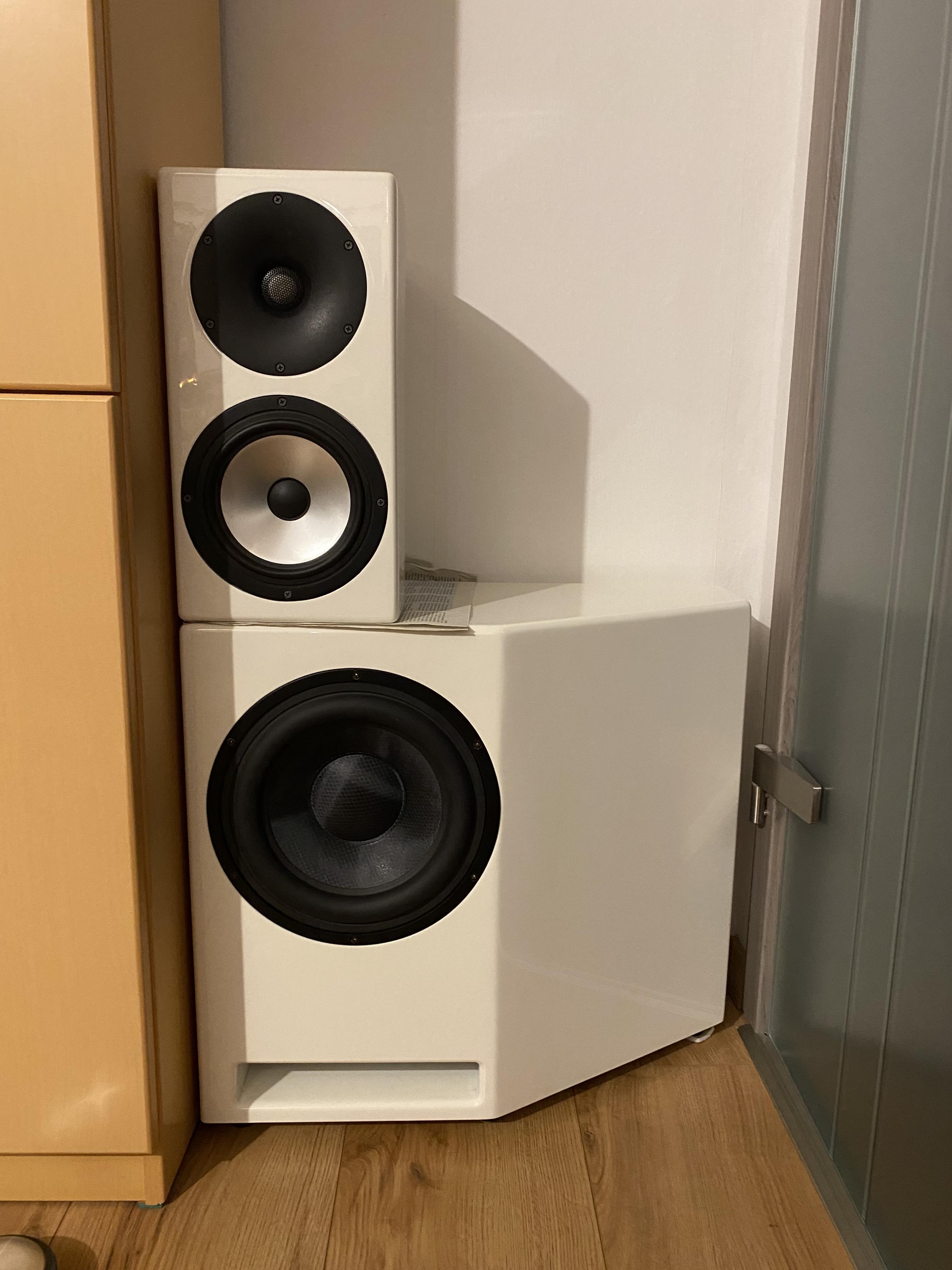

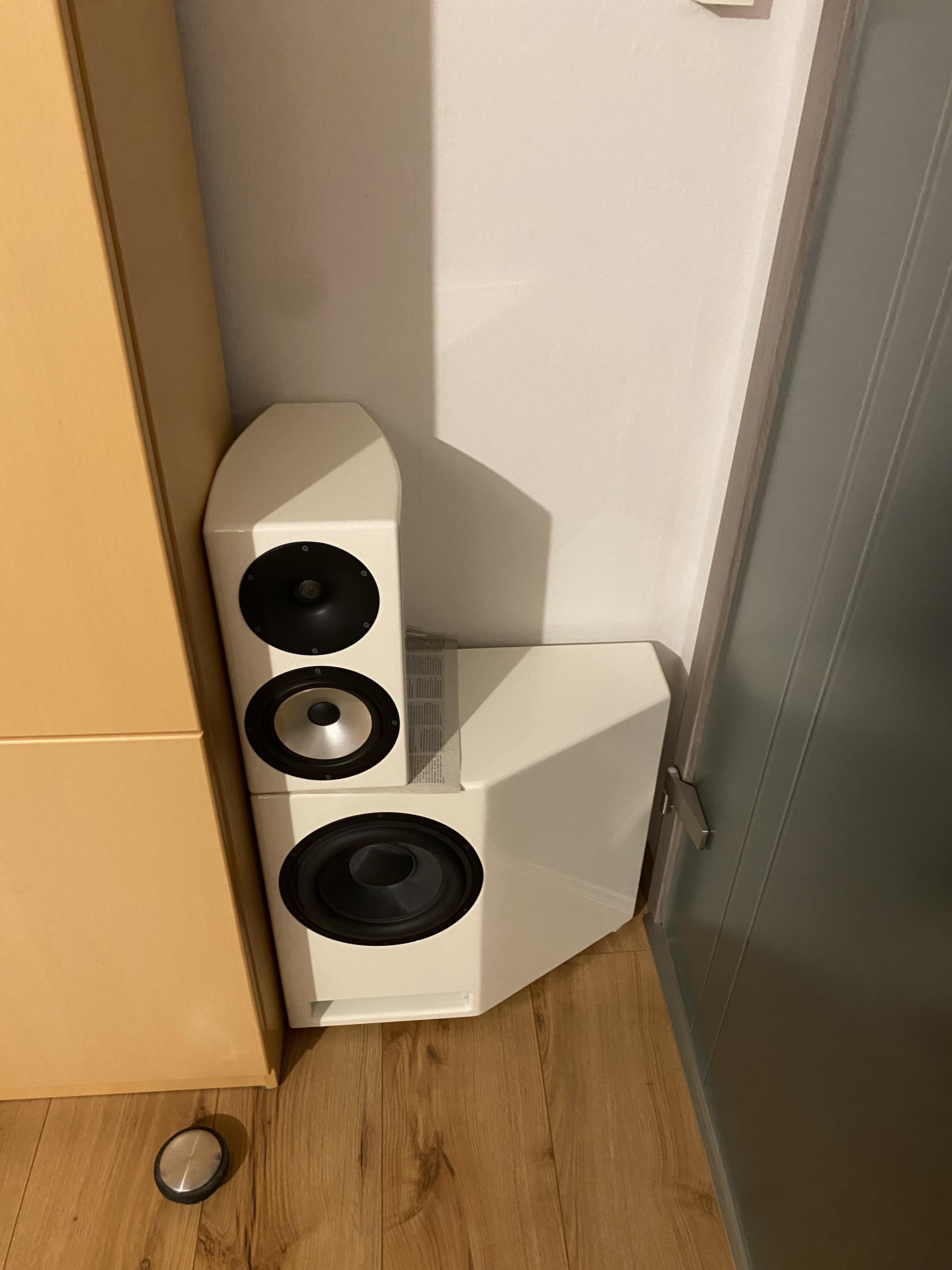

                            Auch der Subwoofer mit dem TIW250XS ist fertig.
                            Der Subwoofer brauchte ein Spezialgehäuse damit die Tür recht noch aufgeht. Limit ist da ohnehin der Wohnzimmerschrank. Also hab ich den freien Platz dort aufs maximale ausgenutzt.
                            Die Bijou steht nur zum Größenvergleich darauf:

                              • 1173
                              …und Du hast da tatsächlich keine Kollision mit dem Türscharnier? Respekt… Fügt sich auf jeden Fall schön ein
