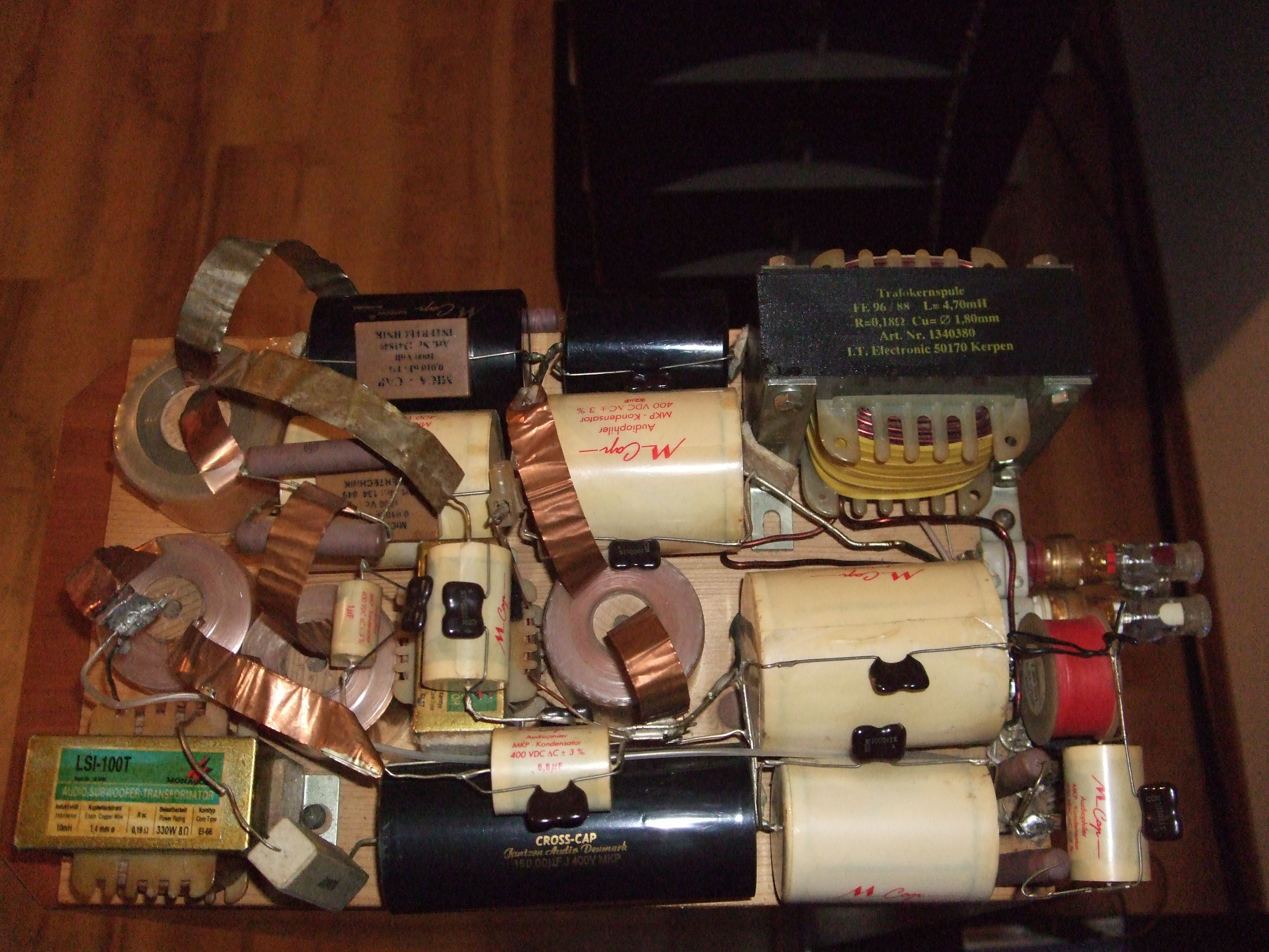

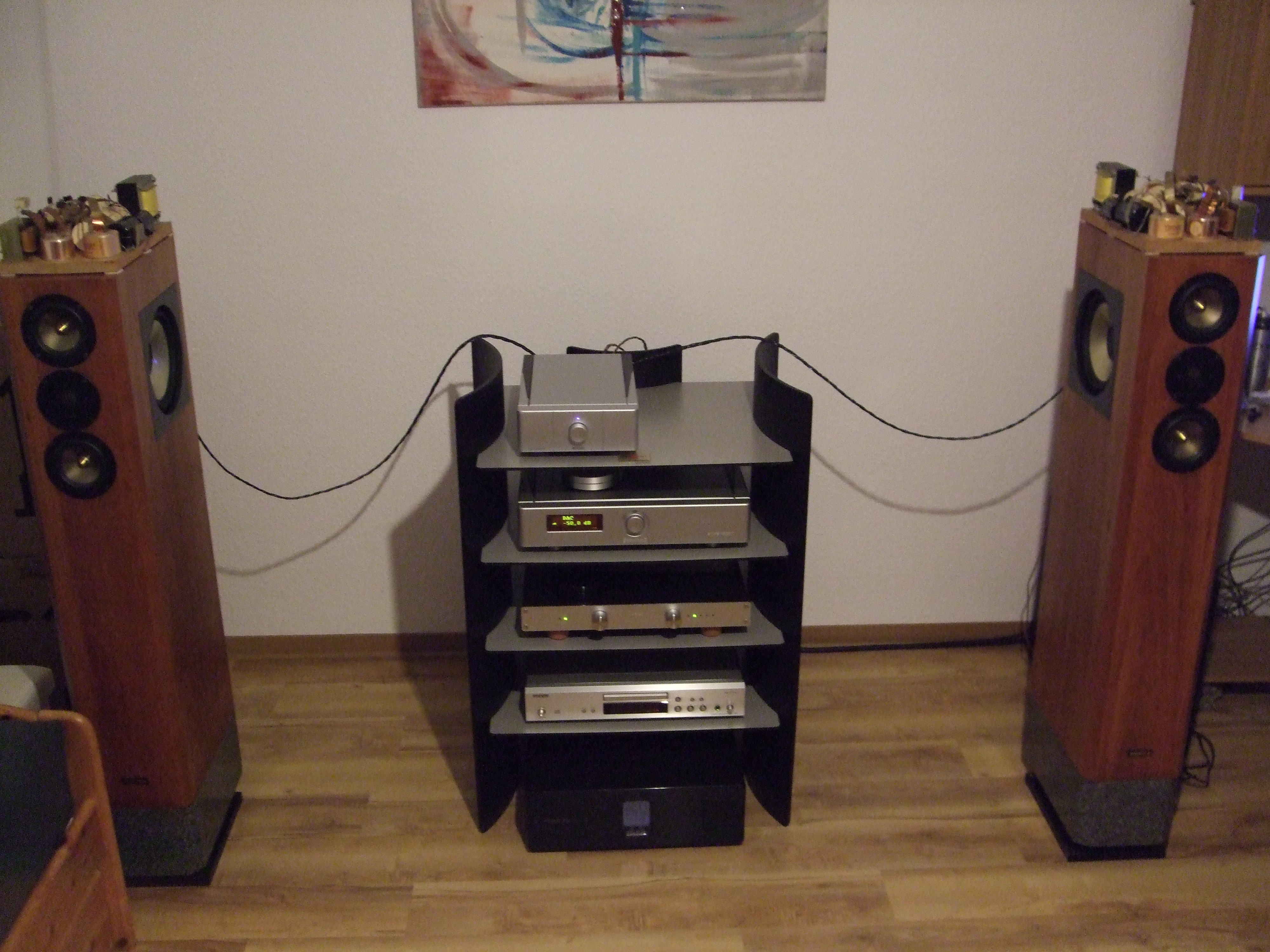

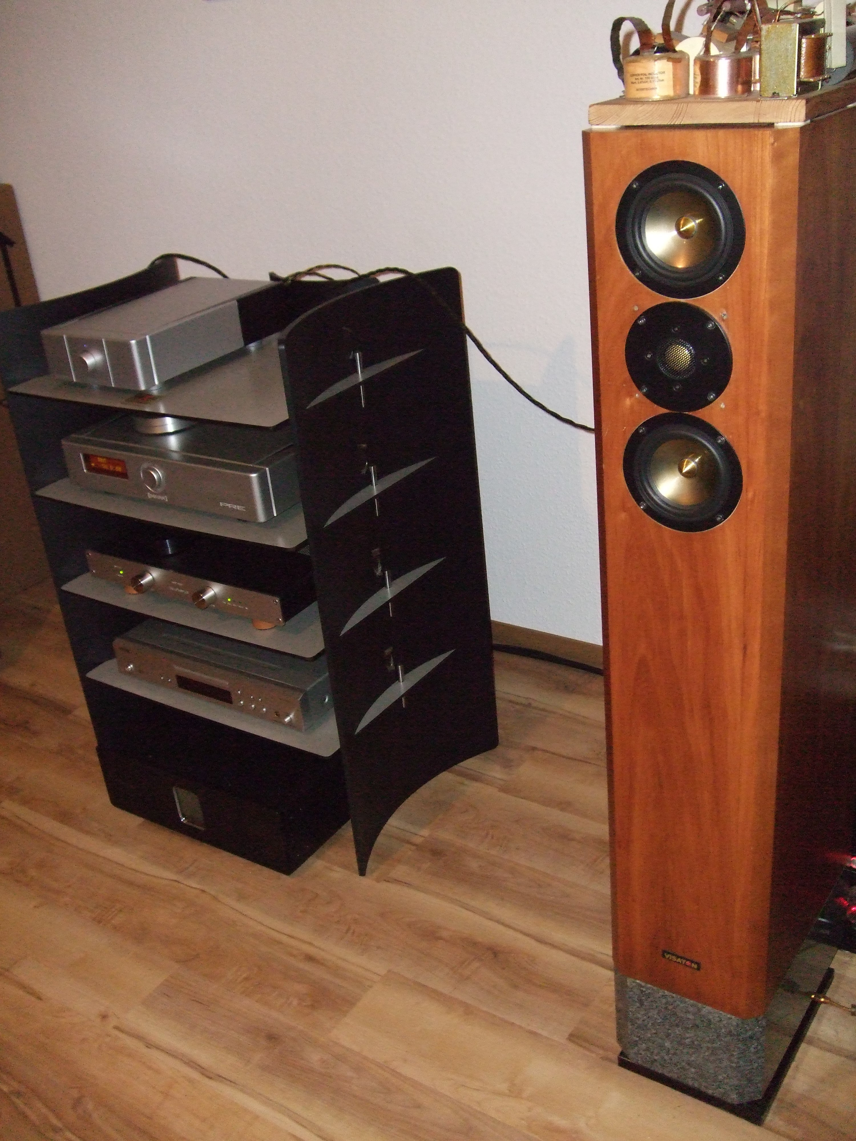

VOX 200 KE, aber mit Weiche der VOX 200 MHT

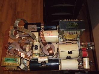

    Warum?
      • 3757
      Eine ziemlich wuchtige Frequenzweiche. Auch wenn diese Flachdrahtspulen etwas hochwertiger sein mögen, aber ich persönlich mag lieber normale Spulen. Da hat man nicht diesen Kupferverhau.
        • 3757
        Ich finde diese Lautsprecher gar nicht ? Ich finde eine Vox 252 , eine 252 MHT , eine 251 HE, eine 250 light, eine 253 HE, eine Vox 300 ,aber keine Vox 200 KE oder eine 200 MHT .
        Was ist der Unterschied der Chassis und der Weiche ?

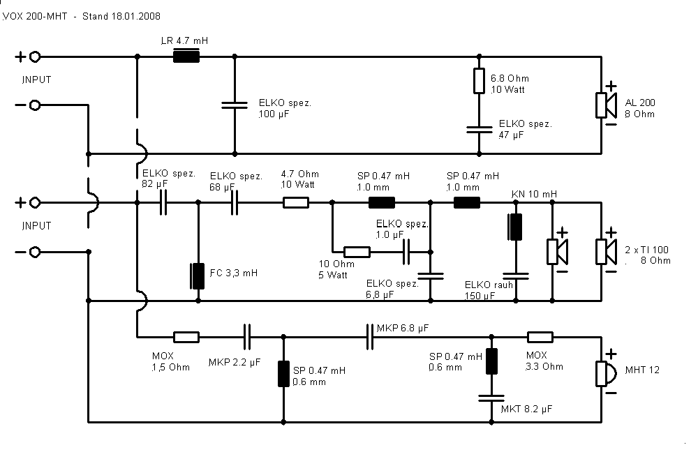

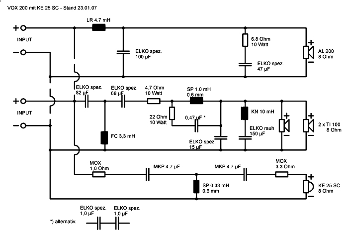

Ansichten: 760
Größe: 24,4 KB
Ansichten: 669
Größe: 13,0 KB
              • 5982
              Au weia, die meisten Teile der Weiche hätte ich da. Die Chassis auch. Die MHT Version würde mich besonders reizen, aber wohin stellen?

                Nicht ganz unproblematisch könnten die abweichenden Widerstandswerte der Flachdrahtspulen zum Orignal Visaton-Vorschlag sein!
                Könnte man aber in Boxsim schön simulieren, wie groß der Einfluss wirklich ist.
                Ansonsten- schön!
                  • 11088
                  Zitat von walwal
                  Warum?
                  die wichtigste Frage wurde noch nicht beantwortet, ich würde die gleiche Frage nochmals stellen, WARUM?
                  so wie ich verstanden habe ist bei dieser Vox eine KE drin und wird fälschlicherweise mit einer Weiche betrieben wo garnicht passen kann. Trennfrequenz und Pegel könnte vollkommen daneben liegen. Hat das jemand mal simuliert? oder bin ich jetzt zu negativ, dass es doch einigermaßen klingt. Ich habe da meine größten Zweifel.

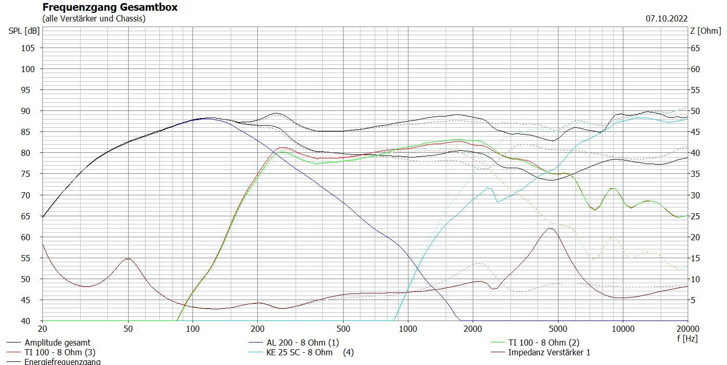

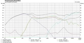

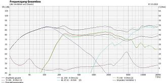

                    Warum? Nach den Bildern zu urteilen wurde hier eine MHT Version nachträglich mit KE ausgestattet.
                    Simu auf die Schnelle auf Basis der Vox 200 mit G20 aus der BoxsimDB. Im Hintergrund KE Version mit KE Weiche. FG ist suboptimal mit MHT Weiche, dafür deutlich besserer Bündelungsverlauf.
                    Klicke auf die Grafik für eine vergrößerte Ansicht  Name: KE vs MHTKE.JPG Ansichten: 0 Größe: 315,3 KB ID: 705482
                      • 11088
                      die Weiche sollte beim Einsatz der KE grundlegend überarbeitet werden. Die MHT Weiche wird bei der KE nicht klingen, ...

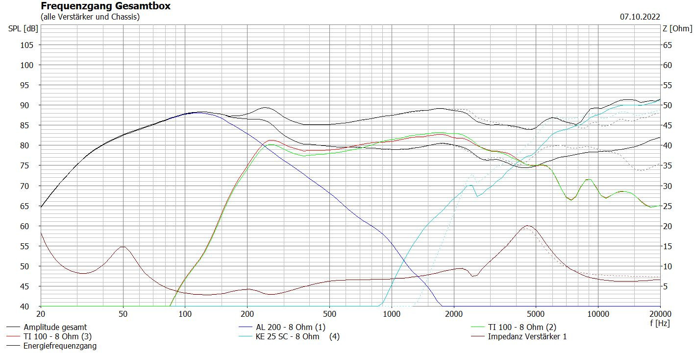

                          In der Simu war noch ein Relikt meiner Spielerei im HT Zweig. Anbei die Korrektur.
                          Hier mal mit MHT Version im Hintergrund. Da sieht die Simulation auch nicht so überzeugend aus...

                            • 11088
                            so, das hätten wir geklärt, KE mit MHT Weiche geht NICHT.
                            und bei den Bildern ist mir auch etwas Grundlegendes aufgefallen, die VOXen sind im Oberbass und Grundton maximal FETT abgestimmt, was Tiefbass etwas ausblendet obwohl dieser vorhanden ist. Das liegt an der Aufstellung der VOXen mit Bässen nach innen zeigend. Oftmals macht diese Anordnung einen richtig geilen aber maßlos übertriebenen Bass. Kommt noch ein kleiner Raum hinzu ist schon vollkommen klar warum die VOXen so einen schlechten Ruf haben. ABER, würde man die Anordnung ändern und vielleicht die Weiche noch leicht modifizieren würde man einen zwar schlankeren aber einen richtigeren Bass bekommen, der dann zeitgleich auch tiefer rüberkommt.
                            Ich nutze in meinen Seitenbass-Boxen diesen Bassboost und lass die Bässe nach innen zeigen, dann muss aber deutlich Oberbass-schwächer abgestimmt werden.
