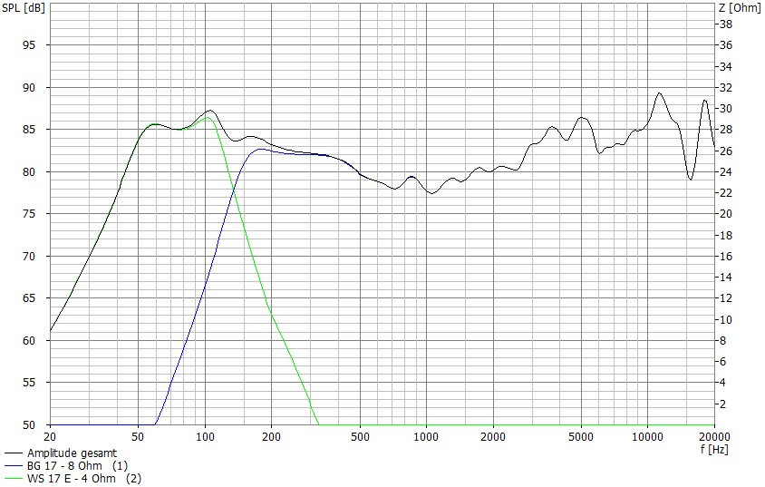

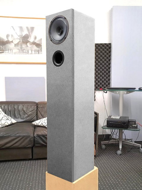

    Der Zufall wollte es, dass ich ein weiteres preiswertes Lautsprecher Projekt mit Chassis aus Haan aufgebaut habe. Ein Paar WS17E/4 lag seit längerer Zeit in meinen Regalen, und mit dem BG17 wollte ich immer mal was probieren. Da seine TSP einem Standalone Einsatz eher nicht entgegen kommen, darf sich der WS17E in einem Bandpass Gehäuse zur Unterstützung "untenrum" dazu gesellen.
    Insgesamt funktioniert das besser als ich glaubte. Der BG17 macht seine Arbeit mehr als ordentlich, und er funktioniert auch unter Winkeln für einen preiswerten BB gut.
Ansichten: 1029
Größe: 42,5 KB
    Weitere Details gibt es hier: http://www.donhighend.de/?page_id=8974

          Ja, spärlich beschaltet oder gar unbeschaltet ist beim BG17 im Hochton wenig los. In der Let's Dance habe ich den Pegel so weit heruntergezogen, dass er auf dem Niveau des Hochtonbereichs spielt. So ist es obenrum nicht zu wenig. Es passt wunderbar, solange man nicht unter großen Winkeln hört. Auf die Idee sollte man aber bei einem größeren BB ohnehin nicht kommen.
Name: Simu final vs. Einzelzweige unbeschaltet.png
Ansichten: 851
Größe: 49,5 KB
          Gruß Alex

            Das ist Dir sehr gut gelungen.
