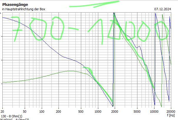

      Klicke auf die Grafik für eine vergrößerte Ansicht  Name: al 130 G 25ndwg winkel.jpg Ansichten: 0 Größe: 148,8 KB ID: 725131 Da ich (ausnahmsweise) unter 30 Grad höre, versuche ich mal, darauf abzustimmen.
        • 10123
        Ob 30 grad für diesen waveguide ht nicht zu viel ist? Ich denke 15 grad ist glaube ich ein guter Kompromiss.
              Habe keine Wahl, da ich nahe vor dem Monitor sitze. Das sind etwa 30 Grad, auch jetzt schon. Passt.
                • 10123
                ja, meine auch! Das kommt aber bei mir ziemlich genau hin. Ich muss erstmal den Gehäusebau fertig machen. Fräsen kann ich ja schon machen.

                        Laut Simu ist der Achsfrequenzgang etwas wellig. Aber die Phasenlage ist prima, das ist wohl für den Klanggewinn wesentlich.
                        Klicke auf die Grafik für eine vergrößerte Ansicht  Name: al130 g25ndwg phase.jpg Ansichten: 0 Größe: 92,5 KB ID: 725594

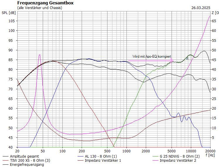

                          Die Ls sind jetzt etwas vom Bass befreit. Sub lauter gemacht und mit Apo-EQ den Bereich unter 100 Hz abgesenkt bis zu 10 dB. OK.
                          Klingt nach wie vor hervorragend.
                          Wieder einmal (wie bei "Sonja") ging das super, mit Boxsim Weiche erstellt, bauen, anhören, fertig. Der Frequenzgang isz mit meinen TV-LS Studio2 KE nahezu gleich.

                            Da ich ein Submodul im Forum ergattern konnte, wurde der Sub aktiviert und die Boxen werden mit einem Hochpass (220 µF + 3,9 mH/1,3 Ohm) versehen. Trennung bei 100 Hz entlastet die Böxlein und ich kann den Bass sauber anpassen. Das Bassmodul kann bei Bedarf im Tiefstbass angehoben werden.
                            Klicke auf die Grafik für eine vergrößerte Ansicht  Name: PC Boxen + Sub.jpg Ansichten: 0 Größe: 165,1 KB ID: 728564

                                Hier:
                                al 130g25ndwg sub.BPJ
                                Aber du weißt ja, Phase muss eingestellt werden, die Simu ist etwas hauruck. Ist auch kein TIW sondern Infinity Subwoofer
                                Hochpass wurde mit vorhandenen LR 3,9 mH + 1 Ohm + Elko 220 gebildet.
