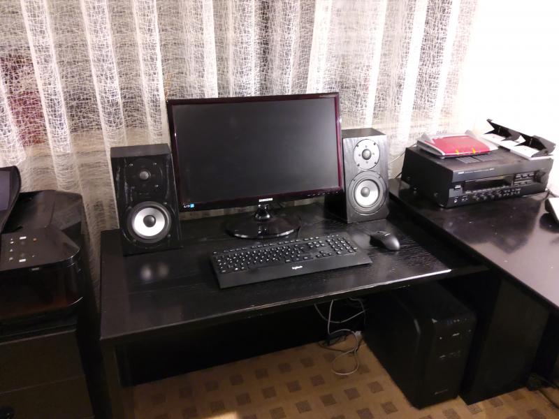

    Die alten Infinities wurden durch Bijou mit leicht geänderter Weiche, 3,5 L geschlossen ersetzt. Neigung an den Monitor angepasst. Mit Steinwolle gefüllt, 12 mm MDF mir 2 Lagen Alubutyl innen. Esche Furnier gebürstet, schwarz, passend zur Einrichtung. Weiche mit Luftspulen und Wima MKC - Folien. Frequenzgang auf den Hörwinkel optimiert. Subwoofer steht unter dem Schreibtisch, ein alter 20er Infinity in 30 L BR, passiv gefiltert.
    Höhen regle ich etwa um 2 dB mit dem Stereo-Receiver runter, so passt es gut. Um Welten besser als die alten Böxlein. Glasklar und sehr natürlich, die Bijous kenne ich ja von früher, die hatte ich mal für eine meiner Töchter gebaut, später wurden dann die "Katjas" daraus, die wurden jetzt geschlachtet.

    Ist natürlich kein TV-LS sondern PC-LS

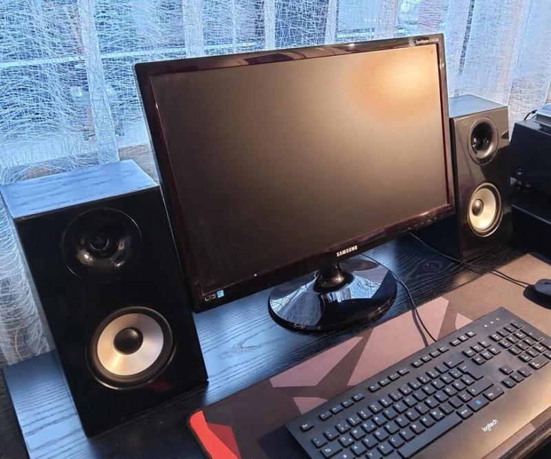

Ansichten: 1830
Größe: 55,6 KB
ID: 697081 Neues Jahr, neue LS:
Name: pc ls 2.jpg
Ansichten: 1851
Größe: 82,9 KB
              • 07.01.2003
              • 28986

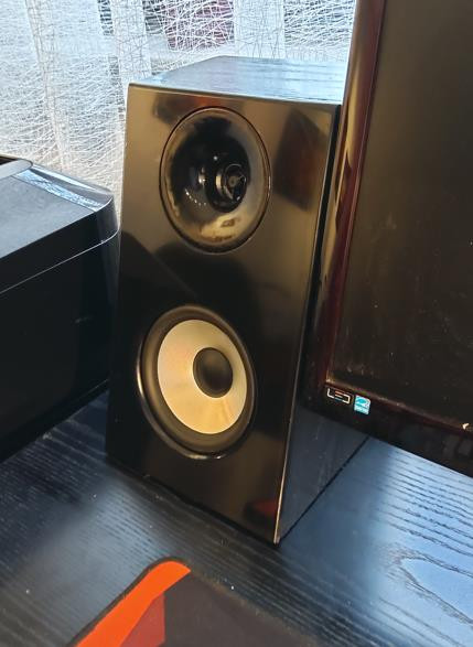

              Die WG sind gedreht aus MDF (Kontur von Infinity übernommen, aber kreisrund, nicht oval), schwarz lackiert. Front aus 5 mm Acrylglas, farblos, Rückseite schwarz lackiert.

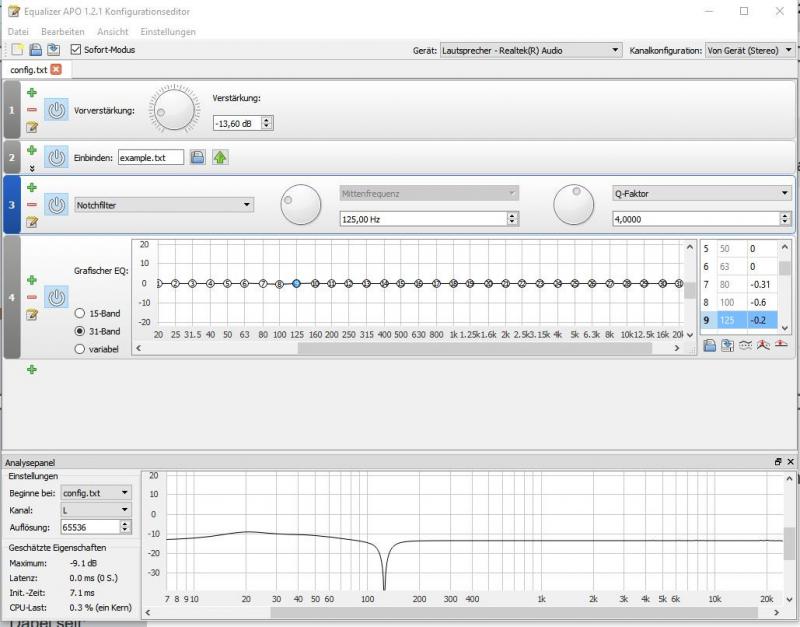

                      Mich hatte eine Resonanz bei 124 Hz gestört, locker + 10 dB aber sehr schmalbandig. Bekam ich nicht weg. Jetzt hatte ich eine Testbox gebaut für andere Zweche, doppelt so groß, auch diese Resonanz - kann ja nicht sein, also Aufstellort verändert, weg. Liegt also am Raum. Vieleicht am Schreibtisch, der ja ein einseitig offener Kasten ist.

                        Falls der Ton nur aus dem (Windows-)Rechner kommt, kann man solche Resonanzen mit einer Software namens "Equalizer APO" glattbügeln (wirkt systemweit).
                        Denke beim AL130 kann man den Bass auch so weit anheben, dass man den Subwoofer nicht wirklich braucht.

                          Der genannte EQ ist ein Virenrisiko, aber ich suche mal, danke.
                          Die meisten EQ sind zu breitbandig, ich müsste sehr schmalbandig (10 Hz) korrigieren. Das DSP meiner Stereoanlage kann das.
                            Kein Problem: "Peaking Filter" und Q-Faktor hochdrehen.
Ansichten: 1198
Größe: 67,7 KB
ID: 697515 Habe installiert und kann alles einstellen, aber ohne Wirkung, da reagiert gar nichts, auch nicht die Vorverstärkung.
                              Mache ich was falsch?
