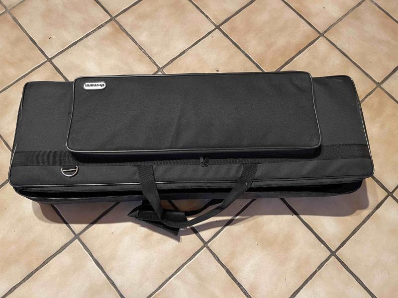

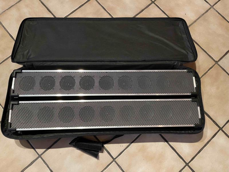

    Erstaunlich, dass dieses Projekt jetzt doch noch Interesse weckt. Ich hatte das eigentlich nur für Timo als Warnung eingestellt.
    Die verschiedenen Vorschläge habe ich mir natürlich angesehen. Niwos Ansatz sieht erstmal schon ganz gut aus. Das liesse sich machen. In der Simulation verstehe ich aber das Verhalten von Treiber 5, dem in der Mitte, nicht. Der muss ja nun den gesamten Hochton allein abstrahlen und bekommt in dem Bereich ab ca. 6 KHz die gesamte Verstärkerleistung allein ab. Ich fürchte, das geht nicht lange gut. Was in Boxsim unter dem Reiter max. Pegel angezeigt wird, ist mir auch nicht auf Anhieb klar.
    Das fränkische Bessel-Array ist ja mit sehr kleinen 3.2 cm Lautsprechern simuliert. Da dürften die Probleme auch erst bei der dreifachen Frequenz vergleichbar sein. Die alte englische Beschreibung dafür habe ich gefunden. Wurde das aber jemals in größerem Umfang kommerziell umgesetzt?
    Meine Zeilen liegen schön verpackt unter der Kellertreppe. Ob und wann ich sie nochmal einsetzen kann, weis ich noch nicht. Für Musik habe ich mir ja nach einigen Irrwegen als Tops etwas verkleinerte PA110H gebaut. Die Zeilen sind also für mich wohl reine Spielerei gewesen.
    Klicke auf die Grafik für eine vergrößerte Ansicht  Name: IMG_0893.jpg Ansichten: 0 Größe: 66,8 KB ID: 695349
    Klicke auf die Grafik für eine vergrößerte Ansicht  Name: IMG_0892.jpg Ansichten: 0 Größe: 95,8 KB ID: 695350
    Gruss Bernd
