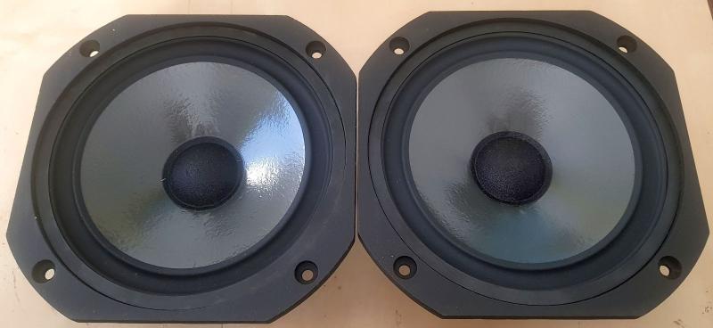

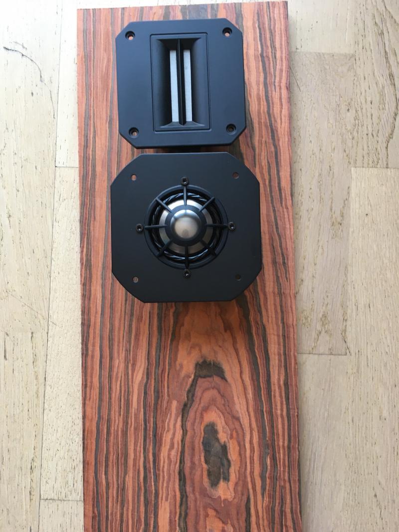

    Bin an 2 Aerogel Audaxe HM170Z2 gekommen......das wird ein superkompakter 3-Wegerich mit SaRaiFo Palisander Front........
    Klicke auf die Grafik für eine vergrößerte Ansicht  Name: IMG_1721 2.JPG Ansichten: 0 Größe: 111,5 KB ID: 689040
    Klicke auf die Grafik für eine vergrößerte Ansicht  Name: HM170Z2.jpg Ansichten: 0 Größe: 31,5 KB ID: 689041
    Ja, ein Paar AL170 wären auch gegangen, aber wegen der passenden Korbformen ist die Optik recht hübsch. Auch die Membranfarbe passt super zur DSM und MHT.
    EDIT: Vielleicht mache ich die SaRaiFo's auch zu den Seiten....bleibt ja fast nix über, wenn ich das so sehe...das wäre auch schade.....

    Hallo. Gibt es noch etwas mehr Informationen? Aktiv oder passiv? Gehäusevolumen? Simulationen? Stand oder Regal-Box? Usw.
    ich bin auf jeden Fall hier, interessiert mich. Wäre trotzdem nicht MEINE Box. 17ner im Bass zu klein und für mich falscher Hochton.
      • 3195
      Moin Timo,
      Hallo. Gibt es noch etwas mehr Informationen? ......
      ja.
      Aktiv oder passiv? ......
      Na, sollte sich rumgesprochen haben, dass ich für passiv zu doof bin.
      Gehäusevolumen? ....
      17 L netto.
      ...Simulationen? ...
      Nein.
      ... Stand oder Regal-Box? ....
      Regal. 470mm x 300mm x 200mm (H x B x T).
      .... 17ner im Bass zu klein ......
      Da kommt wohl noch ein TIW300 dazu.
      ..... falscher Hochton.
      Aus dem Visaton Programm passt der MHT mbMn am besten zur DSM 50. Die G20SC würde auch noch gehen, passt aber optisch mal überhaupt nicht. Eine 1" Kalotte wäre verschwendetes Potenzial mit einer 2" MTKalotte. Und der TL16H ..... auch irgendwie nicht.
