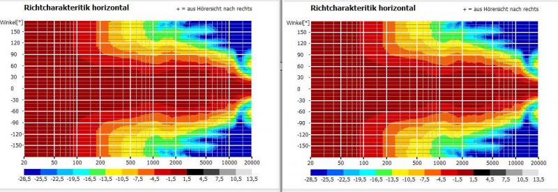

      Wegen Flankenform: Der MHT hält sich an keine Regel - Diva.
      Klicke auf die Grafik für eine vergrößerte Ansicht  Name: fosti.jpg Ansichten: 0 Größe: 61,5 KB ID: 689105
        • 3175
        Ich mag die Einschnürung um 1kHz obwohl der MHT damit nicht zu tun hat.....kenne ich von den MEGs....oder dass der MHT oben wieder breiter horizontal abstrahlt....
          • 3175
          So es geht etwas weiter. Holz ist da und das ganze wird noch um einen 4. Weg erweitert: 2 6,5" TT auf der Rückwand. Holz ist da. Ich warte noch auf die Frontwände. Simulation sieht gut aus. Danke UweG, für das Einfügen der gewünschen Filterflanken (Vergleichskurven). Das hat ungemein geholfen!

            ......Wegen Flankenform: Der MHT hält sich an keine Regel - Diva......
            Das kann ich bestätigen (zumindest erst einmal in der Simu oben).
            Nachdem ich den 4. Weg implementiert hatte, dachte ich kurz darüber nach, die DSM-MHT Trennung passiv zu machen. No way, zumindest für mich. Würde mich trotzdem interessieren, wenn jemand die akustischen LR4 Filterflanken aus meiner aktiven Simu so hinbekommt. Das Boxsimprojekt hängt ja unten dran.
            Lasst euch mal die Vergleichskurven (Trennfrequenz 4000Hz LR4 mit 85dB) anzeigen...... ich hoffe ich bekomme das "in echt" auch so in den Griff!

                  Danke Timo,
                  ja die Flanke des MHT ist passiv schwer in den Griff zu bekommen. Das ist was walwal mit "Diva" meinte...
                      Ich beteilige mich hier auch mal mit einer teilaktiven Version (siehe Anhang).
                      Die Resonanzspitze des MHT12 bei 2 kHz habe ich mit einem Saugkreis abgesenkt und konnte dann die LR4-Zielkurve besser annähern.
                      Möglicherweise ist diese Absenkung auch günstig für den Klirrfaktor des MHT.
                      Beim Mitteltöner habe ich den Verlauf absichtlich steiler als LR4 gemacht. Dadurch verbesserte sich die Phasenbeziehung zum Hochtöner. Zwischen ca. 2 und 6 kHz liegt jetzt der Phasenunterschied unter 20°.
                      Diese Phasenbeziehung war mir wichtiger als die vorgegebene Form der Filterflanke. Ziel war, die Einbrüche in den Winkelfrequenzgängen zu minimieren, dies ist bis ca. 15° nach oben und unten gelungen. Natürlich verschwinden die Einbrüche nie ganz.
                      Der Gesamtfrequenzgang hatte sich natürlich erst mal verändert, daher habe ich ihn zum Schluß noch mit den aktiven Filtern von Verstärker 2 geradegebogen.
