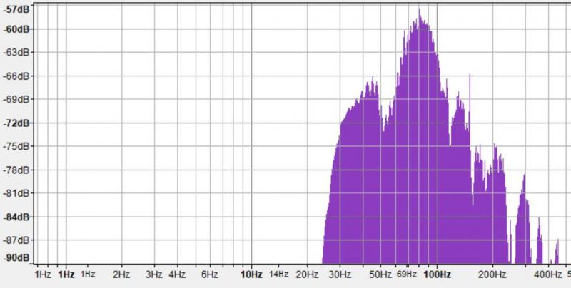

          [...] Raummode bei 32 Hz. [....] eine etwas höhere Abstimmung zu machen. [..] Der indirekte Vorwurf man vermisse da unten einiges, weise ich deutlich zurück, denn man vermisst nichts. Da die tiefen Moden sehr gut angeregt werden und so deutlich nachschwingen, je lauter desto besser nimmt man sie mit dem Gehör war, da drunter nur mit dem Körper.
          Danke für die Ausführungen Timo. Also aus reiner Neugier habe ich mal das Frequenzspektrum des Schlussaktes dieses Orchester-Stücks analysiert (nicht via youtube, sondern via Tidal -> Audacity, jeweils 48k sampling rate): https://www.youtube.com/watch?v=5HgqPpjIH5c (danke walwal für den Musik-Tipp!)
          So sieht das aus:
          Klicke auf die Grafik für eine vergrößerte Ansicht  Name: analyse_berlioz_ende.JPG Ansichten: 0 Größe: 54,3 KB ID: 687851
          Der Peak bei 45 Hz ist wahrscheinlich die grosse Trommel, sie ist mit Kopfhörern gut zu hören, mit den AlTiKe nur noch sehr leise.
          Unter 40 Hz ist nicht mehr viel los, scheint auch so abgemischt (bzw. -geschnitten?) zu sein.
          Für mich ein Zwischenfazit: bis 40 Hz reicht mir für Musik, da verzichte ich lieber komplett auf die starke Raummode bei ca. 30 Hz.

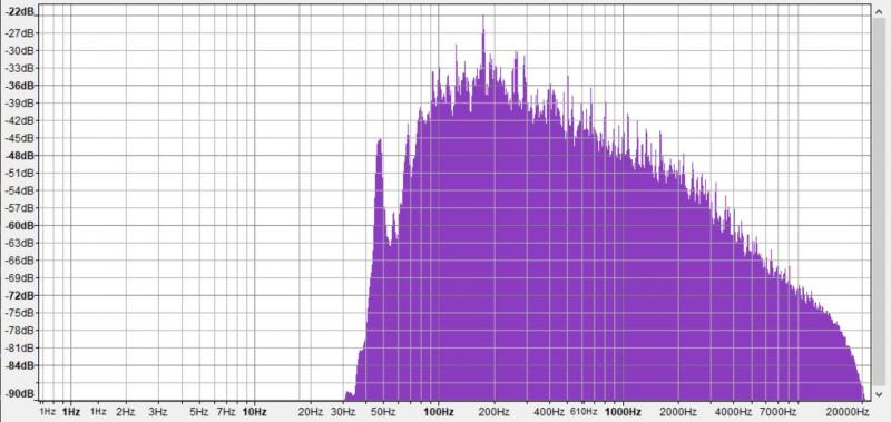

          Hier noch ein (elektronisches) Beispiel, wo es tiefer geht: Herzschlag-Intro von Dark Side of the Moon
          Klicke auf die Grafik für eine vergrößerte Ansicht  Name: dark_side_of_the_moon_herzschlag.JPG Ansichten: 0 Größe: 43,5 KB ID: 687852

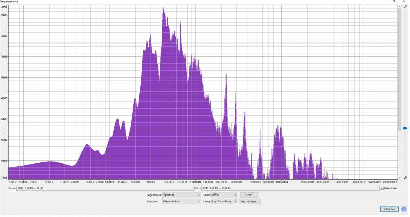

              Ich widerspreche ungern aber es gibt gute Aufnahmen mit 30Hz Tiefbas zB: Hotel California (Live On MTV, 1994)
Name: Hotel California (Live On MTV, 1994).jpg
Ansichten: 270
Größe: 62,2 KB

                      einfach mal im Forum suchen. Dieses Thema hatten wir ungefähr jedes Jahr einmal.
                      ok, dann lass ich das Thema bzw. suche mal im Forum.. (obwohl mir das Frequenzspektrum im Bild oben recht abenteuerlich aussieht, unter 30 Hz so geglättet..)
