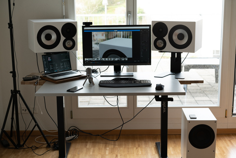

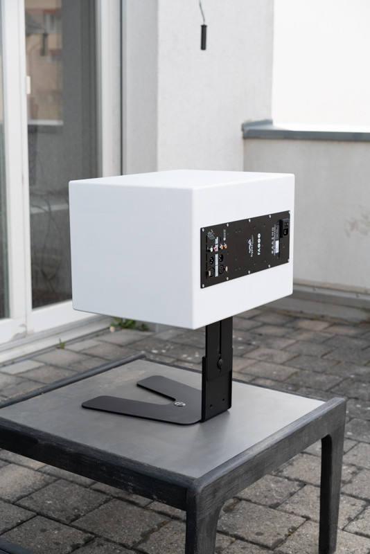

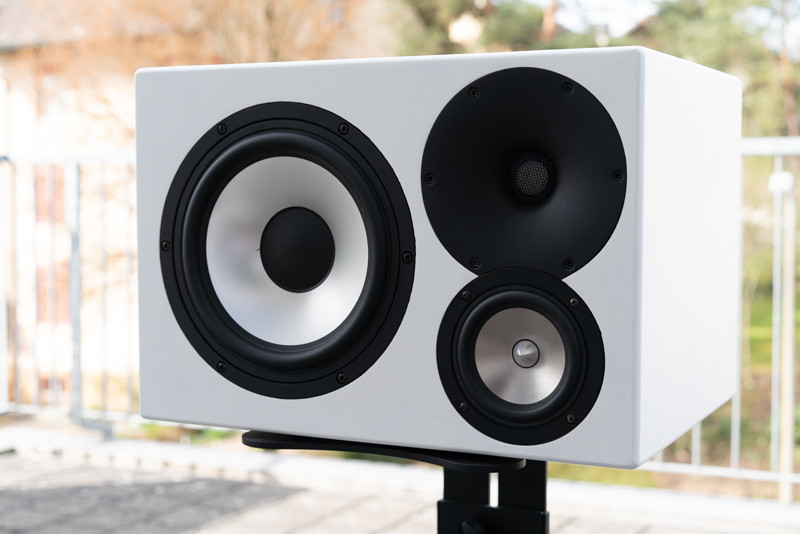

    Pünktlich zu Ostern sind die ursprünglich (gebraucht erworbenen) Classic 200 in weissem Gewand auferstanden als "AlTiKe WG aktiv".
    Es handelt sich um einen Studio Monitor ähnlich der Studio 3, allerdings mit AL 200, TI 100, KE 25 mit Waveguide, aktiv mit Hypex 123 betrieben.

    Im Anhang ist ist die Boxsim-datei mit den aktuellen Filtern.
      • 29067
      Sehr schön. Wenn auch etwas zu groß geraten.
      Nur mit dem PEQ bei 60 Hz kann ich mich nicht anfreunden.

        Mit dem Klang bin ich sehr zufrieden. Für einen fairen Vergleich habe ich sie auch mal im Wohnzimmer gegen die Convox getestet (https://forum.visaton.de/forum/galer...2-convox-250-a).
        Im MT/HT ist die AlTiKe einen Tick besser (liegt wahrscheinlich am WG.. walwal hatte natürlich Recht ). Im Tiefbass bis zu einem gewissen Pegel völlig ausreichend, sogar etwas impulsiver als die Convox (werde darum die Convox BR Rohre bei Gelegenheit zustopfen, dafür bei 25 Hz anheben..)
          Ja, musste extra den Tisch verbreitern
          Der Subwoofer wird übrigens nicht mehr benötigt, ist völlig unnötig, der Bass ist ausreichend

                  PS: Wenn Du es nicht schon getan hast, kannst Du auch mal versuchen, die linke und rechte Seite zu vertauschen, sodass die TT innen und die MT/HT Einheit außen positioniert sind, wie es Neumann und Visaton bei der S3 empfehlen.
                    gefällt mir super gut.
                    die Aktivelektronik ist Segen und Fluch in Einem. Aus der Simulation heraus ist deutlich, dass die Boxen "richtig" stehen. Was ich für mich persönlich probieren würde wäre eine etwas tiefere Grundtontrennung, 150 bis 200 Hz. Dann, als zweites, würde ich probieren die obere Trennung etwas nach oben zu ziehen, zunächst in der Simulation, vielleicht auf 3 kHz oder höher und dann in der Realität und bei jeder Änderung anhören was dabei empfunden wird. Mir hat es extrem gefallen genau diese Änderungen bei meinen Projekten nachzuvollziehen. Es dauert einiges an Zeit und es wird auch, nach meiner Erfahrung auch mal einen Irrweg geben, aber mir war es wichtig diese Änderungen zu erhören.
                    Meine vorgeschlagene Änderung geht in Richtung Bühne. Wenn der Breitbänder etwas mehr vom Frequenzband bekommt geht eine größere Bühne auf. Das spielende Orchester wird größer in Breite und Tiefe, Negativ dabei werden die IM-Verzerrungen des TI100. Gerade der TI100 macht seine Arbeit extrem gut im Bereich von 200 bis 4000 Hz, das würde ich auch hier mal probieren, allerdings weiß ich nicht wie es sich mit dem Waveguide verhält, das könnte sich deutlich anders verhalten, wie aus meiner Erfahrung mit dem G20SC oder dem TL16H.

                        Ich hab den Hypex FA251 im Sub, aber der schaltet irgendwie nie automatisch ab bzw. schaltet der dann ab an ab an ...

                          Die O 310 strahlt anders ab, im Hochton breiter (was für Studio gut, normale Räume schlechter) ist. Durch das ovale WG ist bei der Trennfrequenz MT-HT der Einbruch unter Winkeln geringer. Ist aber nicht tragisch. Eine höhere Trennung würde das aber verschlechtern.
                            Eine Master-Slave Steckdosenleiste löst das Problem.
                              Korrekt so ähnlich betreibe ich das jetzt, aber schon schwach wenn das Hypex nicht ordentlich hinbekommt. Ansonsten sind die Hypexen natürlich super.
