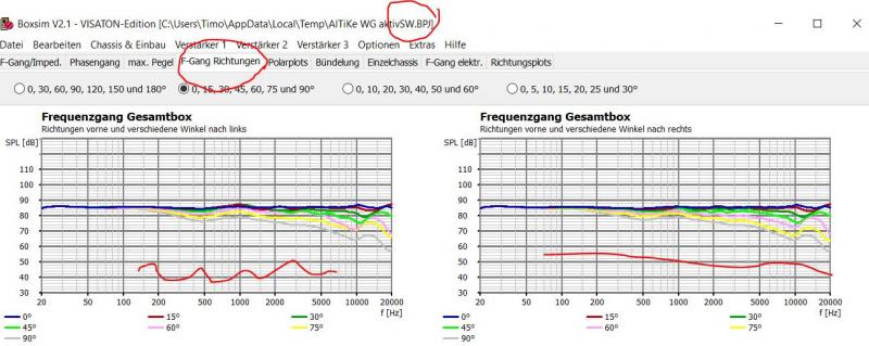

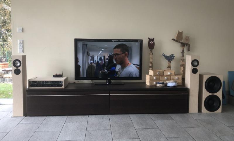

              Es sieht sehr Professionell Deine Monitor. Ich würde sie nur tauschen, so dass die kleinen nach außen sind.
              Klicke auf die Grafik für eine vergrößerte Ansicht  Name: AlTiKe WG aktivSW.jpg Ansichten: 0 Größe: 87,1 KB ID: 687773 AlTiKe WG aktivSW.BPJ
              Zuletzt geändert von Markus213; 07.04.2021, 10:35.

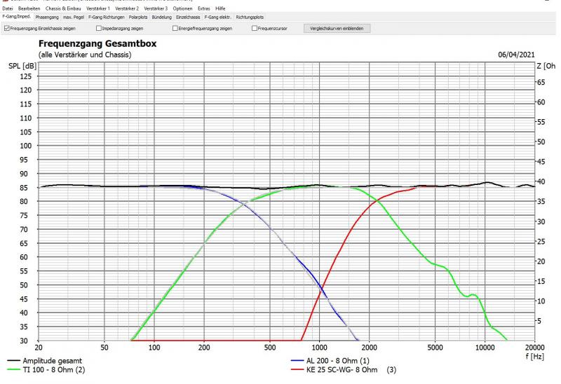

                Eigentlich müsste der Hochpass(TI100) anders gefiltert werden damit die akustische Phase stimmt. Die optische Wirkung ist top.
                  Danke, sie machen auch Spass.. Zum Tauschen: ich hatte die kleinen anfangs aussen, aber dann war das Stereo-Dreieck zu breit, konkret: ich hört links und rechts statt Stereo-Abbildung.
                    Danke, das werde ich heute Abend mal testen!

                      Wenn das so ist wie Du das beschreibst, ist das ein Hinweis auf einen oder mehrere Fehler. Deine Weiche ist nach der Amplitude zu beurteilen Linear aber akustisch nicht mehr. Meine Erfahrung sagt: Wenn es alles stimmt, gibt es eine gute breite Stereobasis.

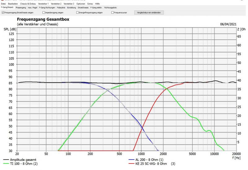

                        Danke für Anweisung und hier noch von mir eine Idee einer Weiche, die zum Probieren wäre.

                            Nur dass wir uns richtig verstehen: mit Stereo-Dreieck zu breit meinte ich eigentlich, dass ich ca. 80 cm von den LS entfernt sitze. Wenn die MT/HT aussen sind, ist die Distanz zwischen den MT/HT links - rechts ca. 110 cm.. wenn sie innen sind nur 60 cm.

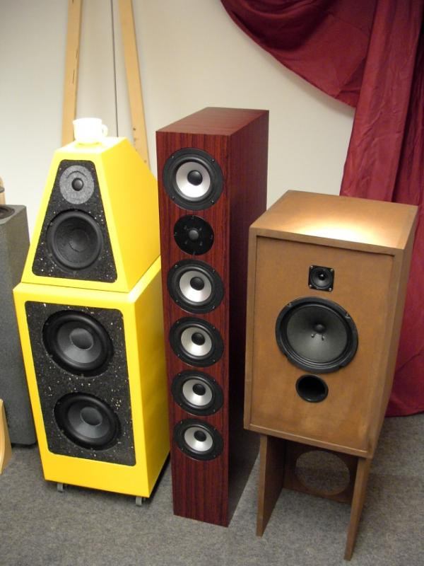

                              Der Wattpuppynachbau (ungefähr 2008 im Bild links) von KuT mit zwei TIW200 im viel zu großen Innenvolumen machte in Gelsenkirchen nur eine tiefe Klangsoße, also absolut falsch abgestimmt, eigentlich viel zu schade die TIW200 so zu missbrauchen. Jeder im Raum spürte diese Fehlabstimmung, man hörte sie nicht. Seit der Zeit mache ich etwas höhere Abstimmungen und fahre damit zumindest in meinen Räumen immer sehr gut.

                                Eigentlich müsste der Hochpass(TI100) anders gefiltert werden damit die akustische Phase stimmt. Die optische Wirkung ist top......
                                Stimmt. So ist es besser. Man kann das prima kontrollieren, indem man ein Chassis verpolt, der Einbruch sollte dann symmetrisch und maximal sein.
