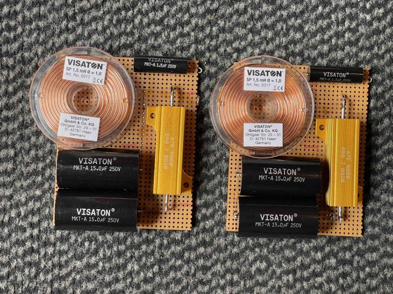

    wie viel weiter oben geschrieben und in der Überschrift angepasst, bin ich ja mittlerweile zu HT21/DR45n gewechselt. Ich bin ja nicht beratungsresistent. Die Gehäuse sind fertig und die erste Lage Warnex trocknet gerade. Ich hatte ja erstmal eine andere Weiche geplant, die ich auch erstmal probieren werde. Taugt das nicht, kann ich immer noch einfach auf die originale PA110H-Weiche ändern. Da ich sowieso NL4-Buchsen einbaue, könnte ich auch die beiden Chassis einfach nach draussen führen und extern an der Dimensionierung spielen. Die Bestellung bei Visaton ist aber leider noch nicht da. Hoffe, sie kommt morgen.
    Die Weiche von Markus123 gefällt mir nicht so gut. Da fällt der Frequenzgang von 10 bis 20 KHz um 18 dB. Klar, ich bin über 60, vielleicht stört das wirklich nicht. Trotzdem hatte ich ja ursprünglich versucht, das auszubügeln. Könnte man auch aktiv machen, aber die erforderliche Anhebung wäre schon heftig.

              • 3741
              Gruss Bernd
              Ich hatte mal mit Kopfhörer einen Test gemacht. Sinustöne ab 5 khz.
              Also, es war erschütternd, ich glaube, mein Kopfhörer ist kaputt.
              Der HTH 8,7 ist einfach nicht so toll über 10 khz, aber ich denke mal, das meiste Geschehen spielt sich je nach Musik sowieso unter 10 khz ab.
              Es gab ja den BAusatz MB 156/3 , wo man den HTH 8.7 linearisiert hatte. Aber mit der gleichen Schaltung funktioniert das bei Deinem Projekt nicht. Ich habe immer noch das Gefühl, das der HTH 8.7 im Boxsim nicht richtig funktioniert. https://boxsim-db.de/mb-1563/

                          Hallo!
                          Am Wochenende sind meine "Krawallboxen" fertig geworden. Im Vergleich zu manch anderem Projekt hier leider ziemlich uninspiriert. Aber Krawall können sie!
                          Die Schrauben werden noch schwarz und der PAW bekommt noch ein 10"-Gitter. Im Partykeller müssen sie mit den kleinen Subwoofern (2 x W300S in je 60 l Bassreflex) spielen. Im Vergleich zu den alten Boxen geht viel mehr. Man kann laut machen ohne Ende, ohne dass man irgendwelche Grenzen merkt. Die 110 dB habe ich auch problemlos erreicht. Dann geht aber mein Limiter im Ohr an.
                          Mit der passenden Musik klingt es wirklich wie Live in einem kleinen Klub. Katie Melua, "On the road again" oder Till Brönner mit Yello stehen 3 m vor einem auf der Bühne. Meine Frau, zwei Etagen höher, meinte auch, es wäre, als hätten wir ein Livekonzert im Keller. Das stösst nicht immer auf Begeisterung.
                          Wann mal ein externer Einsatz mit den grossen Subwoofern ansteht, weis ich nicht. Man wird sehen. Ich habe meinen ersten Weichenentwurf genommen und nicht die PA110-Weiche. Das bleibt erstmal so.

                            Hallo!
                            wenn man sich nicht zu blöd anstellt, kann man auch am Mac die Plots verkleinern.
                            Also nun das simulierte Ergebnis:
Name: Bildschirmfoto 2021-07-10 um 14.32.10.png
Ansichten: 753
Größe: 197,3 KB
ID: 692282 Klicke auf die Grafik für eine vergrößerte Ansicht
Name: Bildschirmfoto 2021-07-10 um 14.31.22.png
Ansichten: 693
Größe: 185,1 KB
ID: 692283 Klicke auf die Grafik für eine vergrößerte Ansicht
Name: Bildschirmfoto 2021-07-10 um 14.32.51.png
Ansichten: 697
Größe: 234,7 KB
                            Messen muss ich noch. Erste Versuche habe ich mit REW, einem iRigpre und meinem Beyerdynamic Messmikro gemacht. Das haut irgendwie nicht so hin. Ich habe das Gefühl, der Frequenzgang wird oben und unten steilflankig begrenzt. Wäre für Aufnahmen ja vielleicht in Ordnung, aber nicht zum Messen. An meinem grossen Mac habe ich ein SPL Crimson. Damit habe ich dann mal zum Test die Neumann 120 + 850 gemessen. Das sieht nicht aus wie im Datenblatt, aber geht mit den Raumresonanzen schon von 20 Hz bis 20 000 Hz. Oben höre ich zugegebenermassen nicht mehr soviel.
