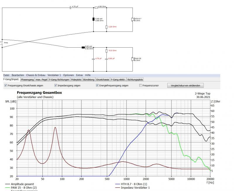

    Und hier noch mal meine Simulation mit Sub.
    Bernd
    [ATTACH]n689222[/ATTACH]
    Da eh teilaktiv, könnte man den Sub auch auf 65 Liter hochpassgefiltert auslegen, habe ich bei meiner Triton gemacht ...
    2 Wege Top PAW25 HT21 Sub PAW38-B6.BPJ
    Ach ja und den PAW 25 würde ich in dieser Konstellation CB probieren!

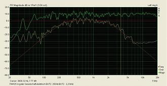

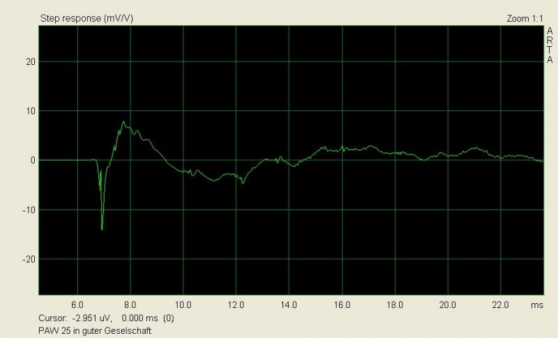

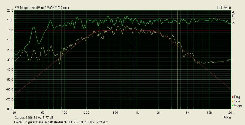

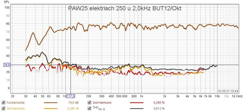

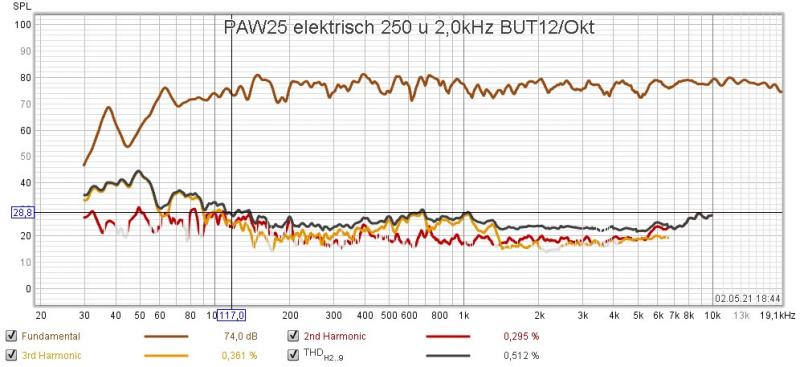

      Ich bin erstaunt, wie gut solche große 26cm Membrane als MT spielt. Drei Wege 250Hz 2,0kHz akustisch But18dB/Okt. Natürlich kommt die kleine Kalotte nicht mit bei großen Lautstärken, da sie dafür nicht ausgelegt ist.
Name: PAW 25 Klirr.jpg
Ansichten: 1073
Größe: 56,6 KB
ID: 689235 Klicke auf die Grafik für eine vergrößerte Ansicht
Name: PAW Step response in guter Geselschaft.jpg
Ansichten: 1027
Größe: 31,7 KB
ID: 689236 Klicke auf die Grafik für eine vergrößerte Ansicht
Name: PAW in guter Geselschaft.jpg
Ansichten: 1057
Größe: 57,9 KB

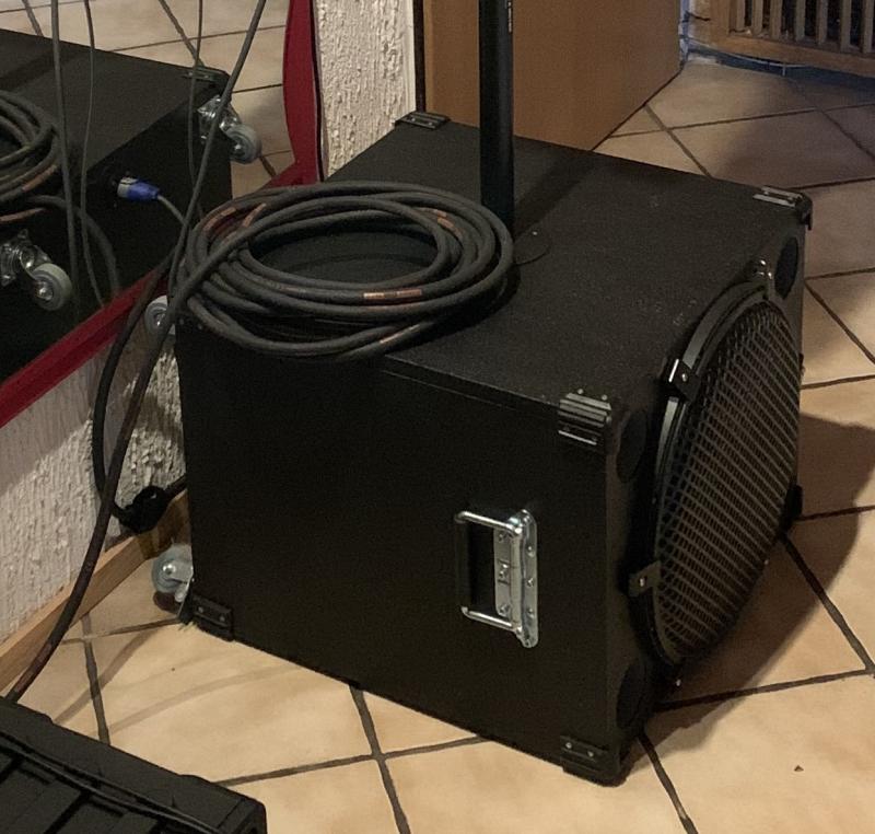

        Die Subs mit den PAW38 sind ja schon fertig. Die will ich eigentlich nicht mehr anfassen. Die Abmessungen waren auf meinen Kofferraum ausgelegt. Da sind tatsächlich nur die PAW38 mit Bassreflexrohren auf 40 Hz und 40 x 45 x 50cm Abmessung fertig gebaut. Die Trennung habe ich mal aktiv auf 120 Hz gelegt. Was den Maxpegel angeht, wären vielleicht 150 Hz besser. Das Spielpotential sind jetzt die Tops. Die aktive Weiche macht nur noch den Hochpass. Das ist natürlich voll variabel. Korrekturen sind da aktiv noch drin. Wer Spass dran hat, kann sich denn Verstärker ja ansehen z.B. bei Thomann oder Musicstore. Ich werde jetzt mal auf die Hörner + Treiber warten und dann bauen. Für meinen Partykeller ist das natürlich der totale Overkill. Was ich nicht glauben will ist, dass meine blöde Simulation besser wäre, als die PA110H. Aber man kann ja spielen.

              Die 90 Liter sind Brutto. Kleiner habe ich die Dinger nicht hinbekommen. 40cmx50cm braucht die Schallwand für den PAW38 + Reflexrohre und dann ist die Box 45cm tief, damit das Ganze nicht umfallen kann. Material ist 16mm Birkensperrholz. Die Tops kommen dann oben auf die Stange.

                Sehr interessante Sache, da ich zufällig auch diese Chassis habe. Ich hatte einmal versucht, den HTH 8.7 gerade zu biegen, was bis zu einem gewissen Grad auch funktioniert. Die Gesamtweichenschaltung ist natürlich jetzt nicht aussagekräftig, es ging mir mehr um den Hochtöner. Nimmt man nun einen kleineren Kondensator, wird der Anstieg bei 6 khz aber nicht geringer, sondern es fällt einfach nur der Gesamtpegel des Hochtöners ab. Ich bekomme das nicht hin.
                It`s a Bug by Boxsim ? 2 Wege Top PAW25.BPJ

                              Mein Vorschlag wäre:
                              2 Wege Top PAW25 SW.BPJ Klicke auf die Grafik für eine vergrößerte Ansicht
Name: 2 Wege Top PAW25 SW.jpg
Ansichten: 693
Größe: 72,2 KB
                                • 3745
                                Sieht generell sehr gut aus, Deine Weiche, ich würde nur die beiden Widerstände beim Hochtöner so auslegen, das die Impedanz nicht so niedrig wird, und unnötig Leistung über den 2,2 Ohm Widerstand verbraten wird.
