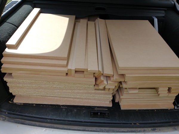

    Endlich hab ich meine Zuschnitte bekommen - 97 Stück...
    Gebaut wird folgendes: Siehe Boxsimdatei

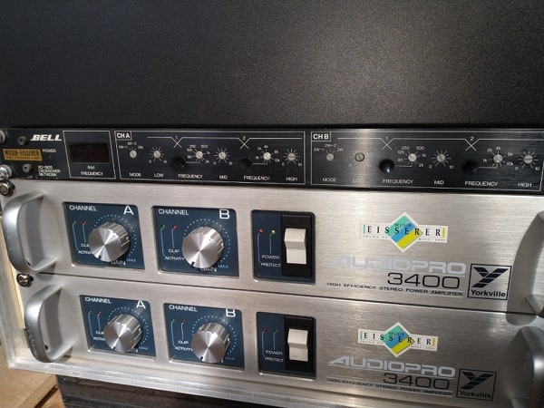

    Endstufen 2 Stück Audiopro 3400 hab ich auch günstig ergattert...

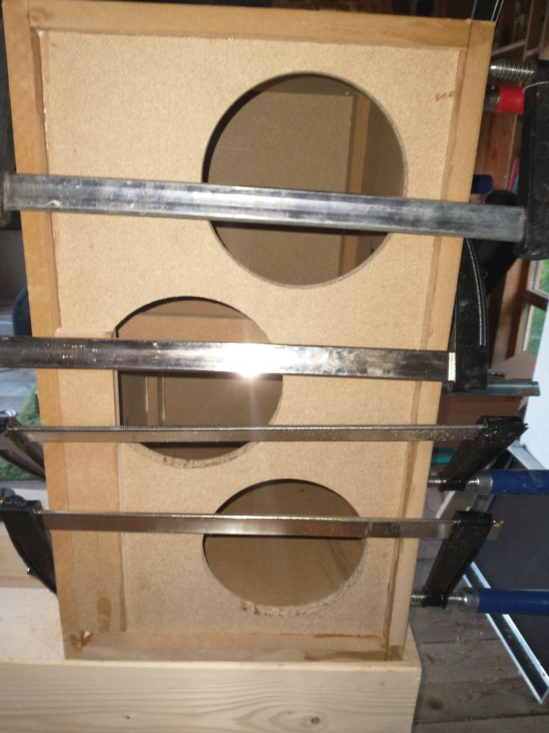

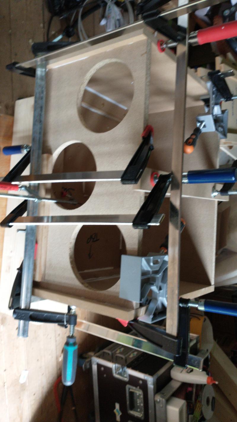

          Status zur Zeit: Seitenteile mit Anschlagleisten für die Schallwand und Rückwand verleimt und verschraubt...
          Insgesamt sind es 12 Seitenteile - (das ganze Konstrukt wird pro Seite auf 3 Einzelgehäuse aufgeteilt - 2 x mit je 2 Tieftöner und 1x mit den 3 Bg20)
          Es artet schon fast in eine Fließbandarbeit aus :-)
            97 Teile für 2 Gehäuse, wo fehlt ein Teil? Oder ist eins zu viel ?
              Aber interessantes und anscheinend sehr wirkungsgradstarkes Projekt. Was sind das für Tieftöner ?
              Hallo, es sind eigentlich 6 Gehäuse, 3 geteilt wegen der Stabilität...

                    Das erste Gehäuse ist beim fertig werden... 1 von 6 :-)
                      • 3732
                      Wohl dem, der genug Schraubzwingen hat.
