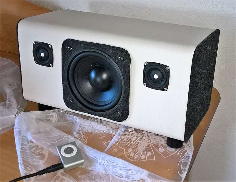

    Nachdem ich eine 1 Liter BoomBox mit zwei BF37 gebaut hatte und eigentlich sehr zufrieden war wollte ich doch noch was mit etwas mehr Pegel.
    Beiträge hier im Forum über den KT100V im geschlossenem Gehäuse gaben die nötige Anregung.
    Jetzt also KT100V in GHP 3,3 Liter netto mit zwei BF37 in je 0,15 Liter, jeweils locker bedämpft.
    Der letzte Feinschliff fehlt noch und es zeigte sich das der 1,-€ Class-D eine Brückenschaltung wie in der Tabula nicht bedienen kann, ein kleiner 2.1 Class-D ist schon beim Chinamann bestellt.
    Aber schon so, mit der etwas abenteuerlichen Beschaltung, allererste Sahne.
    Nix Audiophil, aber super am Ohr.
    Der Bass ist derart klasse, ich glaube ich baue nie wieder was von diesen Orgelpfeifen. Mit dem richtigem Chassis ist geschlossen doch einfach eine Wucht.

    Ist es richtig, das an einem BF 37 ein 44uF und an dem anderem ein 100uF Kondensator sein soll?
    Ich habe auch was entwickelt, ist allerdings etwas aufwendig geworden.

      44/100 µF
      Heyho ubix, ja diese abenteuerliche Auslegung ist z.Z. noch dem einkanalig angesteuertem KT100V geschuldet. Wird natürlich korrigiert sobald der 2.1 Amp. da ist.
      Deine Auslegung ist natürlich exakter, es klingt aber so schon echt klasse.

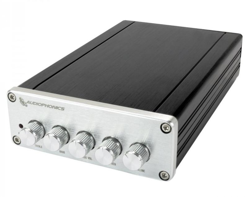

          Schaut aber gut aus, die Boombox. Mit weißen Pünktchen auf den BF 37
            fertig produkt 54,90 € tax incl.
            AUDIOPHONICS TPA-SW25F Amplifier 2.1 Class D TPA3116D2 2x 25W + 50W 8 Ohm Black
            https://www.audiophonics.fr/en/integ...k-p-12676.html

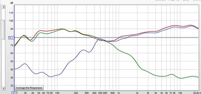

                          Ja der kleine 2.1 Amp hat nee aktive Weiche, die allerdings eine ziemliche Badewanne erzeugt. Ich habe mal gerade im Keller gemessen, bei 1m Wandabstand in 1m Höhe.
                          Ja, nix Hifi , aber nee richtige BoomBox.
                          Übrigens macht mit dem kleinem Amp der KT100V schon gewaltige Auslenkungen, ich weiß nicht was da noch an Input möglich wäre.

                            Hast du mal den KT100 verpolt? Das sieht mir eher danach aus, als wenn sich die beiden Zweige nicht richtig addieren.

                              ja
                              Verpolt wird, allerdings nur ein wenig, die Badewanne noch steiler...
