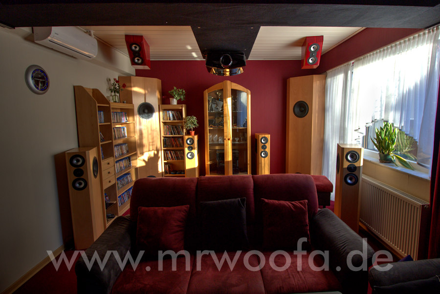

    Nachdem ich mein Heimkino 2011/12 komplett umgebaut habe gab es über die Zeit immer mal wieder Veränderungen. So steht mittlerweile ein 2. TL-Sub im Raum, und die Visaton Concordes vorn und der Concorde Center wurden neu gebaut und mit roter Optik versehen. Die letzte Änderung beinhaltete ein Tausch meiner Yamaha Vorstufe gegen den Nachfolger mit Dolby Atmos und dem Einzug von Couplet KE als Deckenlautsprecher. Hier mal ein paar Bilder vom aktuellen Stand.
    Hier mit allen Lichtern, im Deckenfries ist auf der Kante nach oben strahlend eine LED Leiste, durch den schwarzen Molton an den Seiten gibt das einen tollen Effekt. Beim Film ist das Licht natürlich komplett aus.
    Die Leinwand ist im Cinemascope-Format und 2,40m breit und kann mit seitlichen Maskierungen auf 1.78:1 und 1,85:1 verschmalert werden. Das Bild zoome ich dann mit dem Projektor passend.
    Der Concorde Center ist eine Eigenentwicklung, und wurde im Design den Concordes an der Front angepasst.
    Blick nach hinten bei Tageslicht
    Die Subwoofer sind Visaton-TL Sub MK II, die Eckversion davon ist ein Eigenentwurf.
    Der Projektor, ein Mitsubishi HC 9000 D
    PC, Vorverstärker, 4 Stereoverstärker sowie CD- und natürlich Bluray-Player sind unter dem Podest untergebracht.
    2 weitere Yamaha AX-900 sind aus Platzgründen in den Schrank verbannt worden.
    AX-900 Nr. 7 ist in seit heute auch in Betrieb. Steht auf dem Brett wo der Projektor dranhängt.
    Hat mich echt erschreckt,wieviel größer der ist als mein 2x100W Technics-Verstärker den ich damals vom Konfirmationsgeld gekauft habe, von hinten sieht man das noch besser, der Yami ist einfach mal 8cm tiefer. Und etwa doppelt so schwer ^^
    Fehlt noch einer.

                Die Bilder sind mit nem Canon 10-18mm Weitwinkel gemacht. Von da her können die Proportionen etwas täuschen.
                Der Raum ist 5,85mx3,85m, die Leinwand 2,4x1m und ich sitze ca. 2,8m von weg, also ziemlich im Optimum der empfohlenen 2,5-3-fachen Bildhöhe Abstand.
                Für mich persönlich ist die Bildgröße OK, und wurde so gewählt das die Fronts nicht weiter an die Seiten müssen was klanglich wieder Kompromisse machen würde.
                LS hinter der LW möchte ich nicht, macht das Bild und den Ton schlechter

                      Dann hab ich mal per Stromzange gemessen, wieviel A das Heimkino so im Betrieb zieht. Wir wissen ja, bei 3 gleichzeitig eingeschalteten Yamahas ist wegen dem Einschaltstrom die Chance 50:50 das die Sicherung drin bleibt. Deswegen ja auch meine 4-stufige Einschaltautomatik. Wenn alles an ist (Vorstufe, 8 Yamis, Bluray, Projektor) habe ich einen Strom von lächerlichen 3,3A für alles. Mit Deepwater Horizon und San Andreas 'gefoltert' kam als max. das da raus:

                        Der Beweis das auf den Atmos Höhenkanälen Bass vorhanden ist.
                        HP 40Hz am Receiver war wohl etwas niedrig angesetzt, der obere sitzt fest, Spule ausm Luftspalt gesprungen. Morgen mal suchen ob ich noch welche habe...
                        Wohl doch mal ne Concorde als Decken-LS bauen...
                        Grüße,
                          • 28465
                          Hatte ich auch mal mit einer Couplet. Den Al 130 hatte ich ausgebaut, mit der Sicke aufgelegt und auf den Magnet geklopft, schwupp, war der wieder ok.
