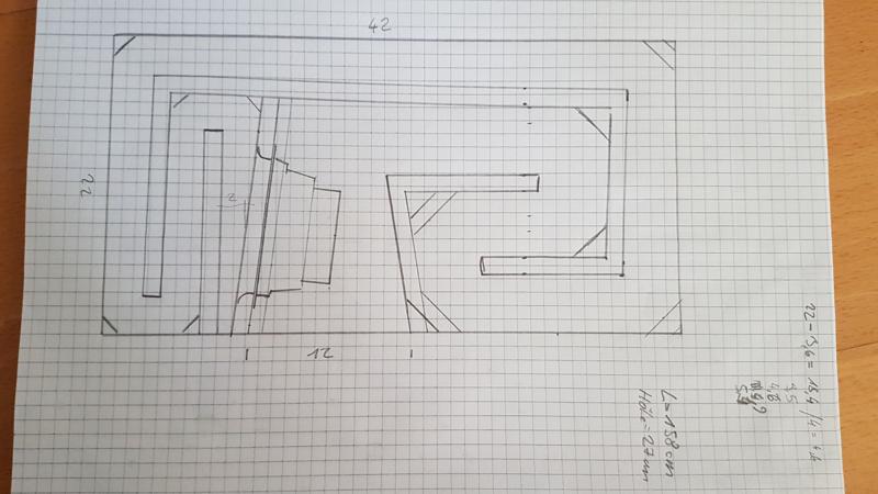

          Da 4 Stk KT100V soviel kosten wie ein GF200 sprengt das eigentlich den Rahmen. Nun ist mir aufgefallen, dass der Kt100V einen relativ hohen Q-Faktor hat und für ein Horn tauglich sein könnte.
          Da ich also 24Liter - Gehäuse ist ja schon vorhanden - zu Verfügung habe (2stk KT100V bräuchten e nur 12Liter), hab ich mir eine Variante in diese Größe umgezeichnet.
          Bild = Draufsicht, Höhe 27cm, Alle Maße Innenmaße in cm
Ansichten: 1
Größe: 48,7 KB
          Es ist ein Reloaded Horn mit 2 übereinande montierten Treiber und einer Länge von 158cm, AH=2cm +23cm Höhe halber Weg, AM=12cm x27cm Höhe ab halber Weg
          AH kann noch verändert werden.
          Könnte dies jemand bitte mal durch AJ-Horn jagen. (bevor ich wieder bestelle und ein Testgehäuse baue)
          Kalkuliere 10dB Steigerung
          Danke
          lg Burns
          Zuletzt geändert von Burns; 01.11.2018, 13:21.
            Moin,
            wieso diese Kontur? IA kommt die Kontur als letztes Glied in der kette der Hornberechnung; Du zäumst das Pferd von hinten auf...
            Gruß Jörn

                nimm die weiche von der TABULA und änder sie paasend ab.
                Das mit dem Kanal ist bei so kleinen Boxen Käse, VISATON hat -lang ists her- das Böse Sound Wave Radio gemessen - Wirkung war sehr beschränkt...
                • kboe
                  • 28.09.2003
                  • 1915
                  Die KT 100 V haben ein Vas von 10l und ein Qts von 0,43.
                  Damit brauchen die zu zweit eh schon die 24 l ohne Horn ganz konservativ in BR. Geht sicher bis in die 30 Hz Region runter.
                  Wenn du mit nem Horn mehr Wirkungsgrad willst, brauchst du zwingend mehr Volumen....

                      Hallo Burns,
                      das mit dem KT100V in dem angedachten Horn wird nichts Vernünftiges, ich habe das mal grob simuliert, das Ergebnis willst du gar nicht sehen.
                      Alternative Idee von mir: warum verwendest du nicht zwei W130X für den Tieftonpart?
                      Die haben zwei getrennte 4 Ohm Schwingspulen, also wird jeweils eine von jedem Verstärkerausgang angesteuert. Bei zwei Ausgängen kommen dann noch die Fullrangetreiber dazu.
                      Grüße Ralf

                          • 1367
                          So,
                          nach viel herumsimulieren anderer Treiber, Aj-Horn-Demo,... bin ich zum Entschluss gekommen, das die Variante mit 4KT100V in #31die efektivere, Uwegs / andi_m Schaltung mit dem Treiber W200S-4 in meinem Fall sinnvollste ist. 4Stk KT100V=85€, auch 2Stk W130X würden 120€ kosten.
                          Warum ich des maximalste unter flexiblen Bedingungen heraus holen möchte, => Freak
                          6dB Verlust tut schon weh
                          Soundmashine W200S4-FRS8M 1Kanalbass.BPJ (unter Berücksichtigung, dass die FRS8M Kanäle um 3dB zurückgedreht werden)
                          Bin euch für euro Beitrage sehr dankbar!
