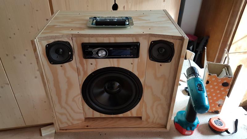

    bin grad dabei meine Soundmaschine zusammen zu bauen.
    Abmessungen B/H/T=450/400/300mm
    W200S-4 hat 24 Liter BR 40Hz
    je FRS8M sind 0,3 Liter CB
    Verstärker ist ein Autoradio der älteren Klasse mit noch 22RMS an 4 Ohm, dabei sind 2 Kanäle für FRS8M+W200S und 2 Kanäle nur W200S
    Ich rechne, das ca 2x20Watt RMS an efektiver Leistung an die Treiber kommt
    Anspeisung per 240V Traffo 200VA auf 12V oder Zigarettenanzünder -> schaltbarer Spannungsbooster auf 14V -> Kondensatoren -> Autoradio und Kühlvedelator
    Soundmashine W200S4-FRS8Mliegend.BPJ
    Hab mich für die schonendere Schaltung entschieden was mir ca 1,5dB kostet
    hier die 2. Version mit weniger Widerstand
    Soundmashine W200S4-FRS8Mliegend2.BPJ

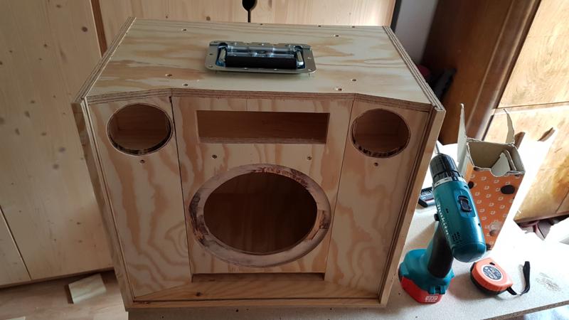

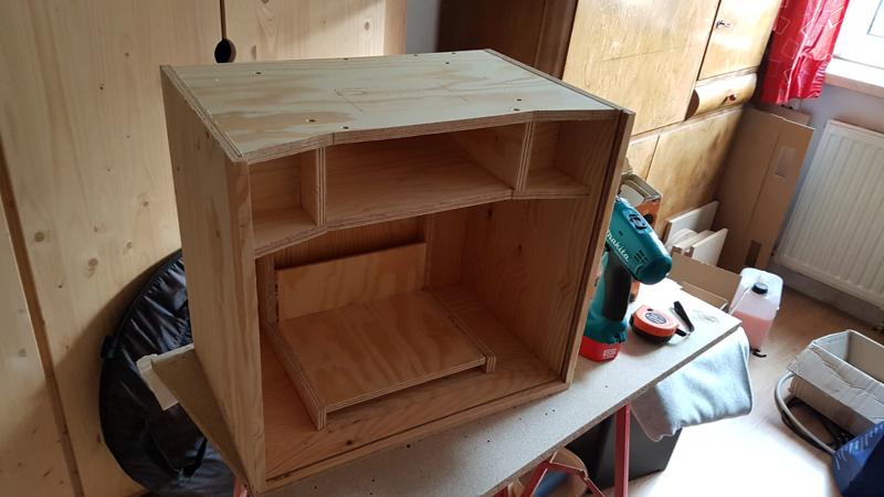

    Das 12mm Kiefersperholzgehäuse hab ich noch nicht verleimt und nur die Teile positioniert, da ich noch verschiedene Kabeldurchführungen und der Gleichen anzeichnen muss.

    Ich weiß noch nicht ob ich einen Holzdeckel von oben zum zuschieben, oder ein Gitter mit Schaumstoff machen soll
    Fortsetzung folgt

    Bei der schönen Maserung würde ich bei Holz bleiben, bisschen Öl zum anfeuern, schöner Kontrast zu den schwarzen Chassis, mehr nicht - also abnehmbarer Deckel, evtl. kleine Gitter als Schutz auf die Chassis. Mit nem Holzdeckel hat das Ganze was von einem Flightcase

        interessante Umsetzung und geht bestimmt gut das Teil. Der Anschluss des W200S verwirrt mich nun auch etwas. Ist das irgendwie Endstufenmäßig gebrückt?
        Bei transportabel würd ich auch irgendwas davor machen, Schutzgitter entweder nur einzeln, oder auch über die komplette Breite sähe bestimmt auch gut aus.

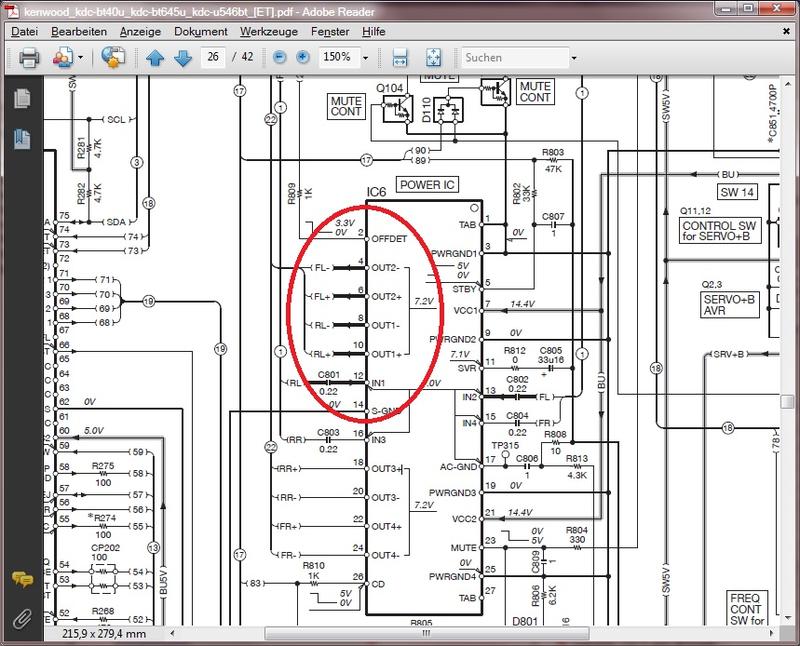

                            Die Endstufen im Autoradio mit 4 mal 22 Watt laufen alle im Brückenbetrieb.
                            An Plus kommt ein positives und an Minus ein Negatives Signal. Dadurch wird an 12 Volt die doppelte Ausgangsspannung erreicht und somit diese 22 Watt.
                            Technisch sind bei diesen 4 Kanal-Endstufen 8 Stück verbaut.
                            Gruss Andi_m

                              Hier mal eine Schaltung eines Radios.
