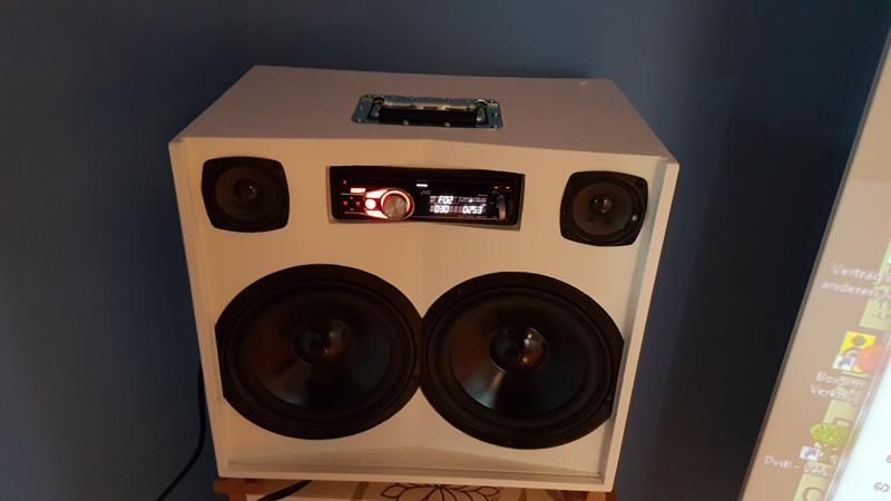

      Und sie wird doch laut
      Eine weitere auch preislich überschaubare Lösung ist mir eingefallen.
      Ich bekomme von einem Freund einen weiteren W200S-4 um 30€
      Ja, pro Seite spielt dann ein FRS8M+W200S-4 Bi-Amping!
      Ein W200S bekommt dann ein 12 Liter geschlossenes Gehäuse mit 2// geschalteten 330yF-Elkos davor.
      MANNO, WIESO BIN ICH NICHT FRÜHER DRAUFGEKOMMEN???
      Soundmashine W200S4x2-FRS8M Kondi.BPJ
      Da die Schallwand nur 426mm breit ist, werd ich vom Korb 1cm wegschneiden.
      lg Burns
        • 1319
        #48
        So, mit Warnex Struckturlack gestern lackiert, heute abrocken
Ansichten: 1
Größe: 26,8 KB
        Eine LR-1,5mH Spule wäre noch besser gewesen, dann erspart man sich die Pegelabsenkung des Breitband
        Soundmashine W200S4x2-FRS8M Kondi 3 Gesamt NEU.BPJ
        Das Teil Rockt gewaltig
        Ein Deckel kommt noch davor, Fotos vor dem Einbau hab ich vergessen zu schießen, hol ich aber bei Fertigstellung nach
