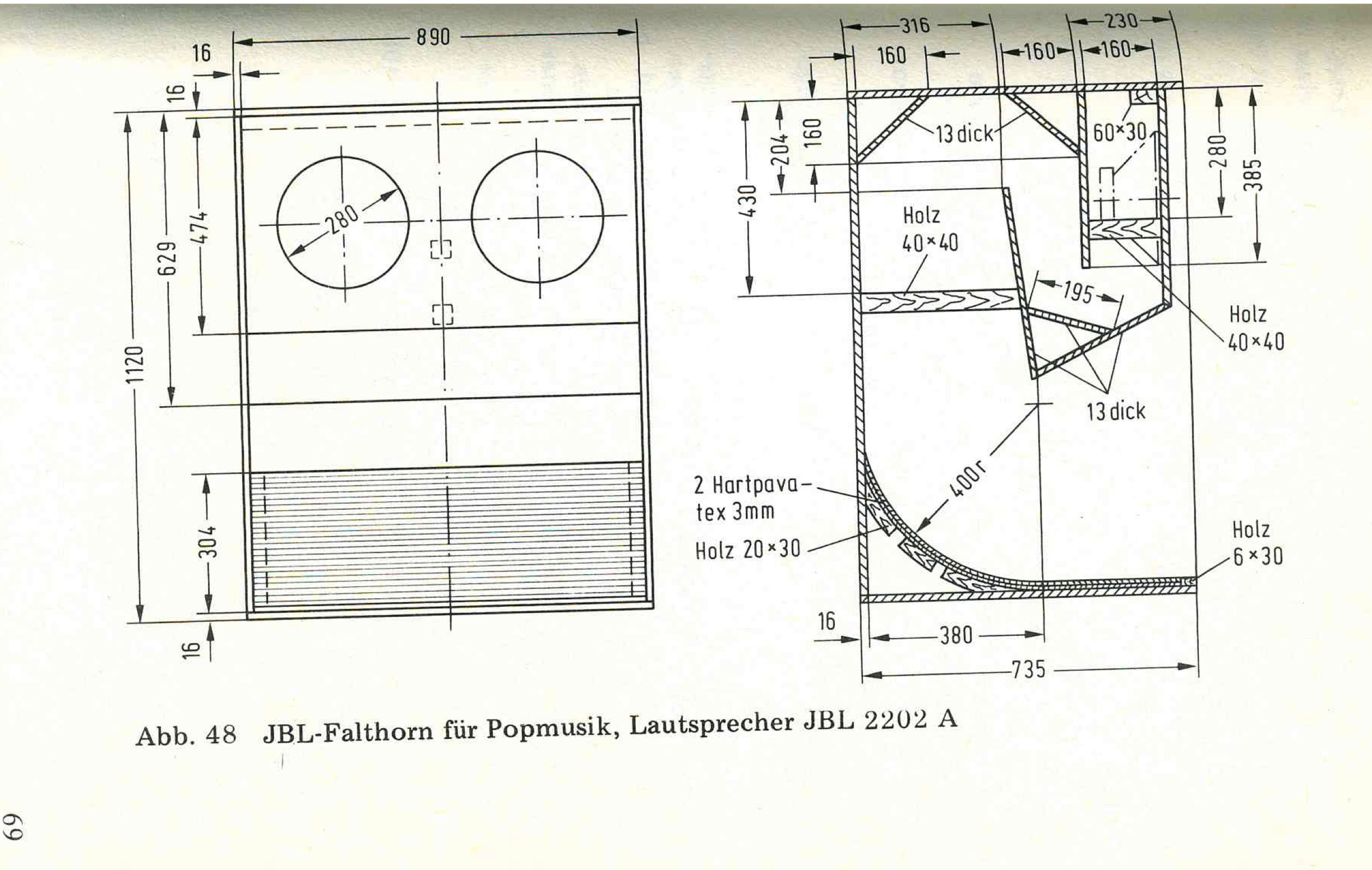

          Das ist für mich ein richtiges Backloaded Basshorn, das hat auch unter 100 Hz noch richtig Bass Pegel geliefert. Das sieht sehr nach Kopien von den Seiten vom kleinen Klinger Taschenbuch aus, mit denen ich damals mehr schlecht als recht versucht habe das Bassmonster nach zu bauen.
          Nachtrag 3: die Diskussion über die Interpretation der Funktion von Backloaded Horn Gehäusen ist wahrlich nicht neu, da haben sich die Forum Teilnehmer vom DIYAudio Forum schon 2005 die Köpfe heiß geredet,
          In einem Klinger Buch gab es auch mal einen Bauplan für ein Backloaded Horn mit 2 30 cm chassis. Das hatten wir mal nachgebaut, allerdings nur halb so breit, mit einem Chassis. schade, das ich das Buch nicht mehr habe.
          • Bernd
            • 08.01.2021
            • 657
            Meintest Du das?
Name: Titelseite Klinger.jpg
Ansichten: 621
Größe: 716,7 KB
Ansichten: 609
Größe: 553,9 KB
            Leider fällt das Buch mittlerweile auseinander.
            Gruß Bernd

              Jahaaa !! Wahnsinn, und ich bin seit Jahren am rätseln, wie ich an den Plan komme. Bzw. in welchem Buch der Plan gewesen war.
              Danke !

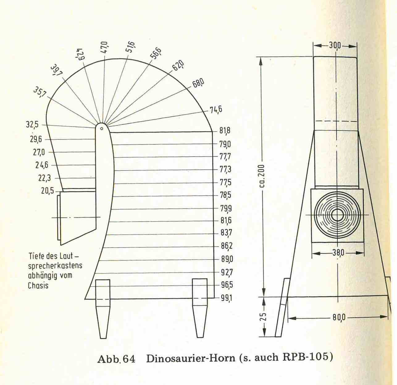

                  Für den totalen Freak noch das hier:
Ansichten: 593
Größe: 363,0 KB
Ansichten: 632
Größe: 162,4 KB
                  Gruß Bernd

                    Daran kann ich mich auch noch erinnern. 2 Stück davon, dann kann ich endlich im Haus zeigen, wer hier das sagen hat.
                    Wenn das Dachgeschoß anfängt zu bröckeln . Aber so böse bin ich nicht.
