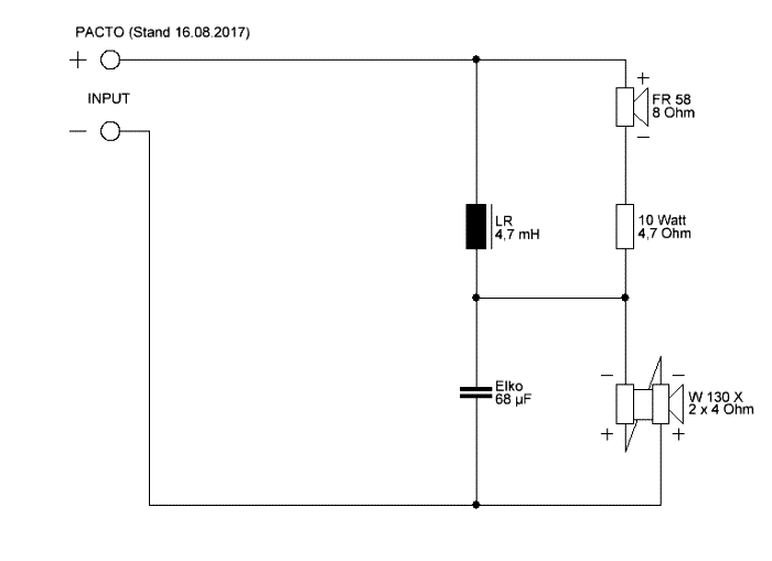

    Das ist ne FC - klar. Und wenn ich mich richtig erinnere, hab ich auch ne FC verbaut. Hat Visaton vielleicht was zwischenzeitlich an der Weiche geändert?

      Wäre natürlich interessant zu wissen, da beide Spulen bei 4,7mH ja schon recht deutlich in den weiteren Spezifikationen voneinander abweichen. Ist natürlich die Frage, wie groß der akustische Unterschied am Ende ist...

        Die LR hat 0,28 Ohm, die FC 0,75 Ohm.
        Da könnte der W130x lauter spielen?
        Ich habe eine LR 4,7 genommen, weil ich die Weiche selber gebaut und in den Bauvorschlag geschaut habe.

          Minimal lauer, glaube nicht das man das raushören kann, würde aber auch 0,28Ohm nehmen

            Ich hab die LR-Spule drin. Gerade mal nachgeschaut. Da hat sich wohl jemand beim Zusammenlöten vertan.

              Mal so ne Frage, ist die Weiche nicht general am Schaltplan verpolt?
              http://www.visaton.de/sites/default/.../pacto_w_0.gif
              Der Tiefton soll doch erst hinaus schwingen
              lg
                • 2315
                Laut HobbyHifi sollte der Hochtöner zu erst hinausschwingen, wiel er "Kick" wiedergibt. Der Bass ist eh zu langsam.

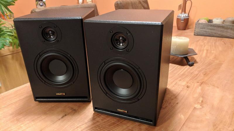

                  Darf mich jetzt auch zu den stolzen Besitzern einer Pacto zählen!
                  Habe beim Bestellvorgang nur scheinbar etwas geschlafen und nur die Teile für einen Lautsprecher bestellt... Rest ist gerade unterwegs...

                    Das sieht aber sehr edel aus. Der Lack gefällt mir. Klein, Schwarz , bestimmt guter Sound!
                    Die Pacto gefällt mir irgendwie immer besser.

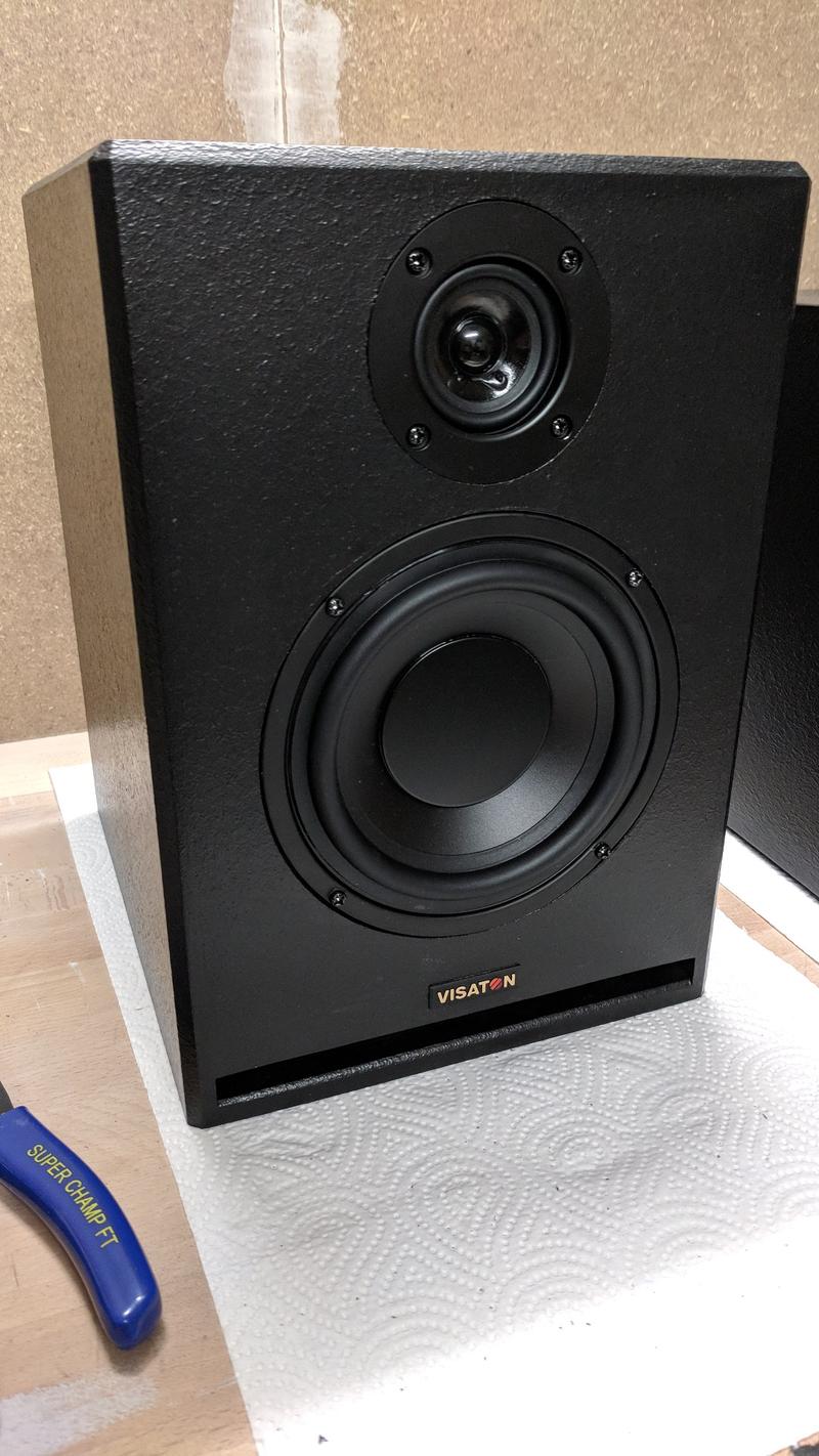

                      Danke sehr! :-)
                      Hatte sie gestern nur flott gegen eine meine Victa 301 ausgetauscht um zu schauen, ob Ton rauskommt - da war der Bass im Vergleich noch äußerst mager. So mir kein Fehler beim Bau unterlaufen ist, scheint der W 130 X doch ordentlich Einspielzeit zu benötigen.
                      Und man merkt den recht geringen Wirkungsgrad im Vergleich doch deutlich, +7db musste ich geben um die Lautstärke auszugleichen.

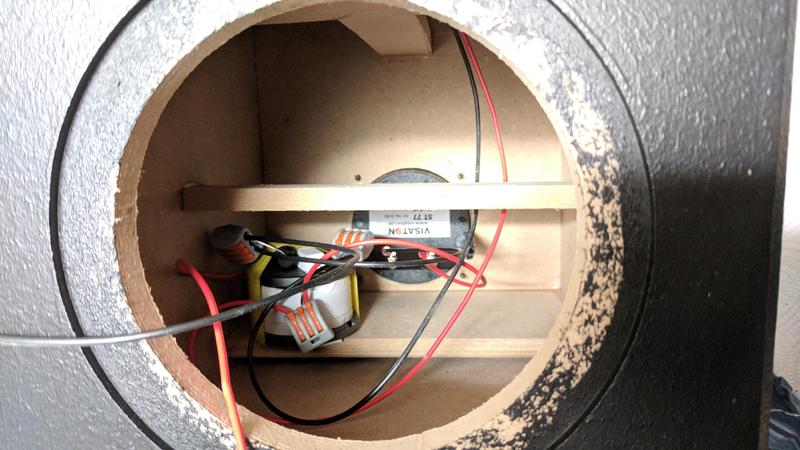

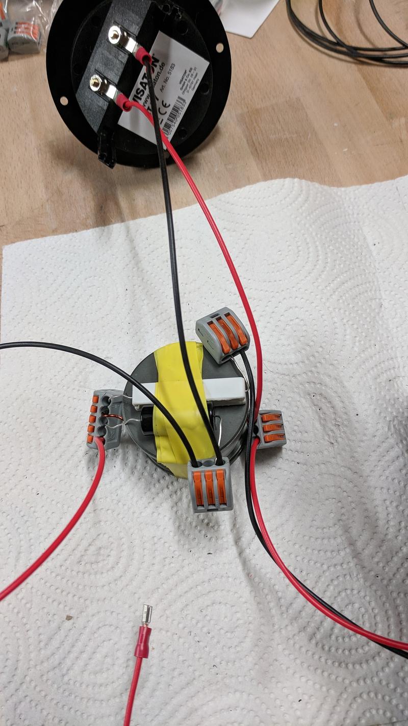

                          Ein Bild der Frequenzweiche (nicht gelötet, ich weiß, Asche auf mein Haupt!):
                          Und ein Blick ins Innere:
